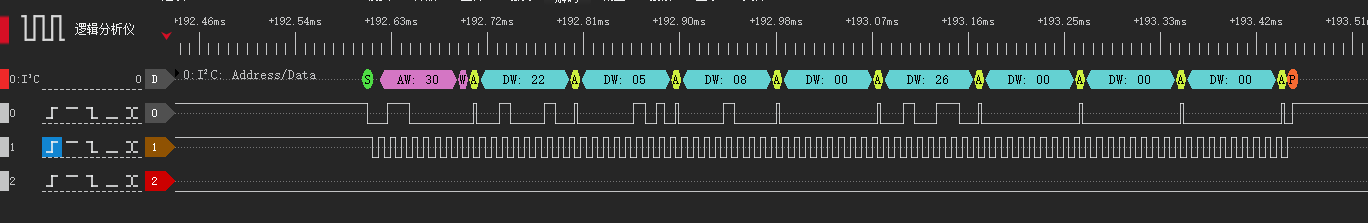

有好心人帮忙解读一下这个SMC写命令22的协议是什么样的。有点懵
