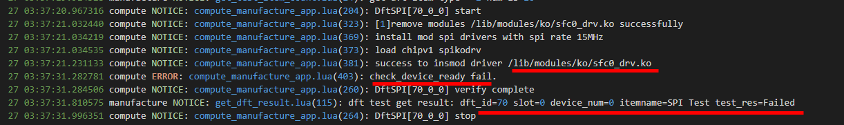

在装备单板FT联调中,bmc_spi_test%hi1710_107 测试执行ipmicmd -k ‘f 0 30 90 43 00 20 02 2’ smi 0,提示如下:SPI Test fail,return:0f 31 00 90 00 00 01 46 00 00 00 00 00 53 50 49 20 54 65 73 74 00 00 00 00 00 00 00 00 00 00 00 00 00 00 00 00
查看日志发现,在进行DFTSPI测试时,提示失败,该版本为互联网厂商定制,互联网厂商要求使用sfc1,但DFT测试时还是使用的sfc0,导致DFT测试失败
compute_manufacture_app.lua文件在闭源仓中,麻烦问下,能否在闭源仓中对该部分进行定制化处理,或者是否有其他方法进行规避呢?感谢

在装备单板FT联调过程中,执行DFT(Design for Testability)测试时出现 SPI Test失败 的问题。具体表现为:
  • 执行命令:ipmicmd -k ‘f 0 30 90 43 00 20 02 2’ smi 0
  • 返回结果:SPI Test fail,返回码包含详细错误信息。
  • 日志关键信息显示:
    DFtSPI[70_0_0] start
    remove modules /lib/modules/ko/sfc0_drv.ko successfully
    load chipvl spidrv
    success to insmod driver /lib/modules/ko/sfc0_drv.ko
    check device ready fail.
    DFtSPI[70_0_0] verify fail.
根本原因
尽管当前设备为互联网厂商定制版本,明确要求使用 SFC1 接口进行SPI通信,但DFT测试流程中仍默认加载并使用了 SFC0 的驱动(sfc0_drv.ko),导致无法正确识别和初始化目标Flash设备,最终引发 “check device ready fail” 错误。
从日志可见:
  • 系统先卸载了 sfc0_drv.ko
  • 随后重新加载了 sfc0_drv.ko
  • 测试最终失败于设备未就绪(check_device_ready 检查失败)
这表明DFT测试框架未适配定制化硬件配置,强制绑定到SFC0而非预期的SFC1,造成了测试失败。

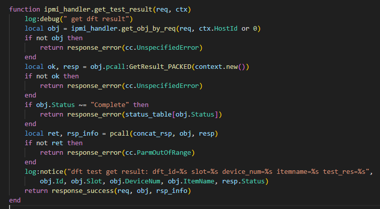

从您这边需求上看的话涉及闭源组件的配置,这边后续是需要一个切换功能吗?
就是DFT测试中关于SPI Test的测试我们这边需要对互联网厂商进行定制,互联网厂商要求使用sfc1,想问下闭源仓能否会支持这个定制,如果不支持定制的话,进行切换的话,ipmi_handler.get_obj_by_req这里会影响其他的测试项么,感谢
测试项配置里, 确保dft_id、slot、device_num 这几个参数的组合是唯一的,不会和其他测试项产生冲突。
那请问,如果需要一个切换的功能需要多长时间呢,能否先临时提供一个只支持scf1的版本呢,后续可以自主切换的功能可以继续讨论,感谢
只支持SFC1会对现有测试项带来影响
好吧,那后续这方面什么时候可以切换呢,这个有计划么
不一定通过切换方式解决。目前处理方案还在讨论中,预计在下个季度明确。
