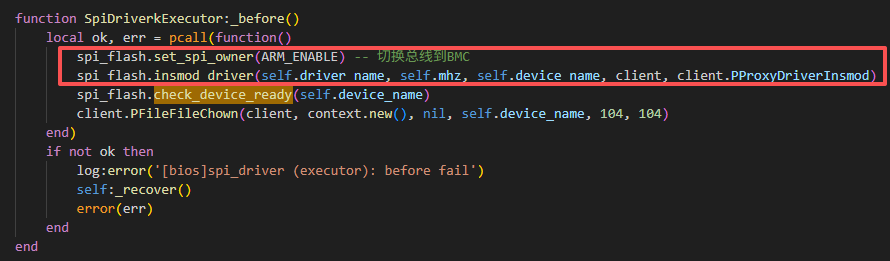

日志报错在spi_flash.check_device_ready,现象似乎是spi_flash.set_spi_owner没有成功,set_spi_owner失败会有记录吗?
有维护日志记录spi通道切换
维护日志有切换记录,看不出来是否切换失败

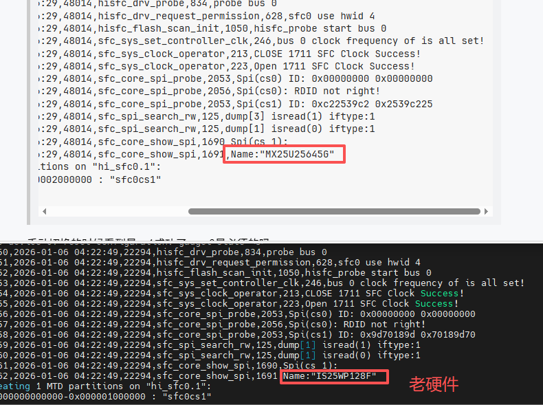

在相同机型的老硬件上测试可以正常升级,也是只有cs1。
失败的是该机型的新硬件,做了部分硬件改动。
Name是什么决定的,是flash型号决定的吗,会不会是flash差异导致的?
驱动会对spi flash做适配,适配的时候会根据厂家型号命名。
