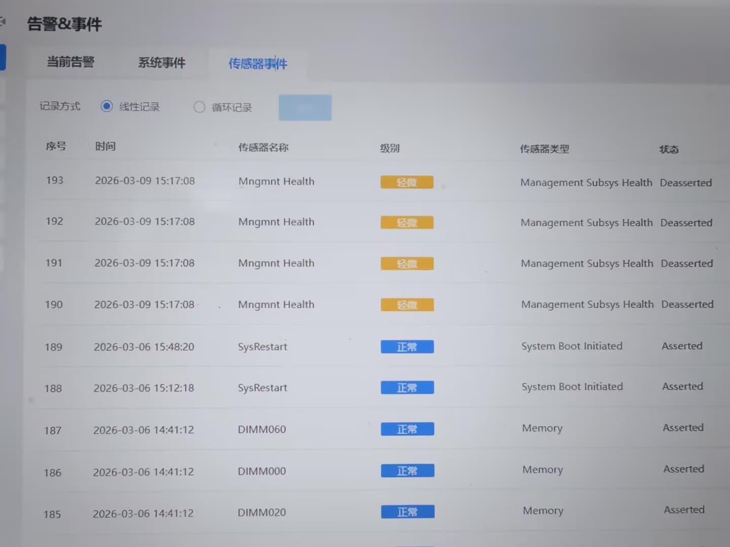

咨询传感器事件告警
046e46b6-0c9b-4d58-96fc-1de3b719462b
当前环境中使用了一张 Broadcom 32GB HBA 卡
已确认该卡 未纳入当前平台的适配范围,但实际业务使用中功能基本正常。由于与系统之间存在一定适配差异,BMC 中会产生轻微级别告警
目前想进一步确认以下几个问题:
  1. 该类告警是否支持单独屏蔽?
    如果只能按照告警码进行屏蔽,那么是否意味着会屏蔽掉该告警码对应的全部同类告警?,目前看sel是没有告警码
  2. 如果按整个告警码进行屏蔽,是否存在风险?
    例如后续同一告警码下出现真正需要关注的异常,也会一并被屏蔽,从而带来运维风险。
  3. 是否存在更细粒度的屏蔽方式?
    例如是否可以仅针对某一块特定 HBA 卡某个具体传感器事件,或某一条具体告警实例进行单独屏蔽,而不是屏蔽整个告警码。
  4. 为什么该事件在“一键收集”日志中查不到?
    目前看这个事件似乎没有进入常规的一键收集包,而是需要通过页面右上角的 “下载传感器事件” 按钮单独导出。
    想确认一下:
    • 传感器事件日志是否本身就不包含在一键收集日志包中?
    • 变成deasserted是代表告警恢复了吗,为什么描述还是存在。

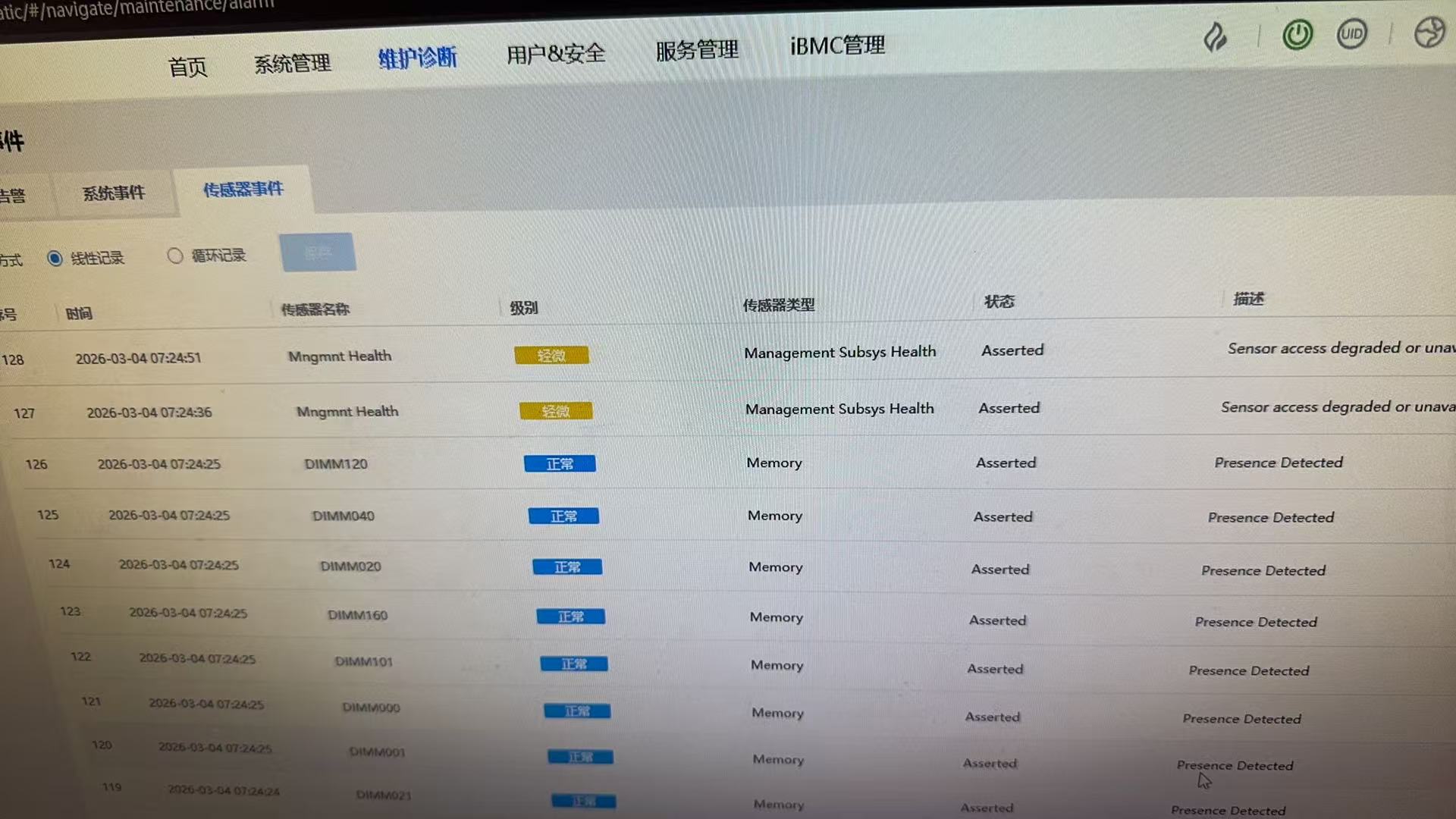

:white_check_mark: 从截图可见,“传感器事件”页面记录了如 DIMMxx Presence DetectedMngmnt Health: Sensor access degraded or unavailable 等IPMI传感器相关事件。
2. “Asserted”与“Deasserted”的含义
状态 含义 是否为告警
Asserted 触发/激活状态,表示条件满足(如:传感器值超过阈值或设备插入) 是,表示事件发生
Deasserted 恢复/解除状态,表示条件不再满足(如:传感器恢复正常或设备拔出) 否,表示事件结束
您提到:“变成Deasserted是代表告警恢复了吗?为什么描述还是存在?”
  • :white_check_mark: 是的,Deasserted 代表告警已恢复。
  • :magnifying_glass_tilted_left: 日志仍保留的原因:
    • 每条 AssertedDeasserted 都作为独立事件条目保存,构成完整事件生命周期。
    • 例如:
      • 2026-03-04 07:24:51Mngmnt HealthAsserted(出现异常)
      • 2026-03-09 15:17Mngmnt HealthDeasserted(已恢复)
    • 这种机制确保运维人员能完整追溯事件始末。
:white_check_mark: 结论:出现 “Deasserted” 条目是正常的,说明系统检测到异常后又自动恢复,属于闭环记录。

有什么办法屏蔽这个sel,这个sel的轻度告警是不存在事件码吗,也就是没办法从事件码屏蔽告警吗,还有把卡拔了deasserted也消失了。为什么呢
这张卡确认是没有适配的,但是想知道这个告警是什么原因导致,会出现asserted,又出现deasserted。但是拔了就消失,目前想知道具体这个告警是什么原因导致的
如果能屏蔽这个传感器告警,会有什么影响,这个应该是sensor number号来屏蔽吧,这个如果屏蔽了影响有多大
1、此为传感器事件,无告警码,无法根据告警码进行屏蔽
2、Mngmnt Health 传感器事件为属于汇聚事件,其他任何一个连续传感器的 ReadingStatus 为 1(表示访问硬件异常)时,都会上报一条该事件
3、要想屏蔽该告警,仅能通过传感器配置入手,因此需要先确认实际上是哪一个传感器触发了上报该传感器事件,并确认 ReadingStatus 为 1 的原因,定位参考 Sensor access degraded or unavailable告警含义
