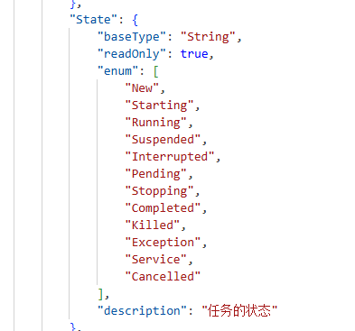

根据知识库中的 task_mgmt.lua 模块定义,任务状态包含以下关键值:
"enum": [
    "New", "Starting", "Running", "Suspended", "Interrupted",
    "Pending", "Stopping", "Completed", "Killed", "Exception", "Service", "Cancelled"
其中与本问题相关的异常状态如下:
状态 含义
Exception 任务执行过程中发生严重错误,无法继续执行,进入异常状态
Killed 任务被强制终止,通常是外部干预导致
Interrupted 任务在运行中被中断,可能由于资源冲突或依赖失败引起
