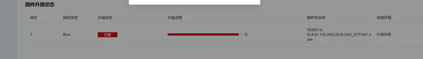

已经解决了签名问题和UIDList问题。OS开机的时候升级了一次,页面显示成功了,关机开机之后bios页面的版本并没有升级成功。在bmc内部进行全擦升级,也是失败了。
问题现象

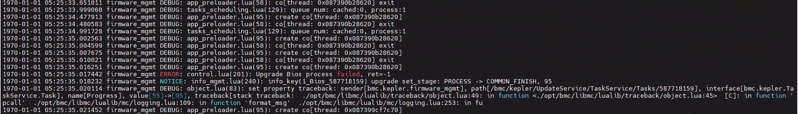

升级模块打印错误看不出来原因
BIOS模块的当时的日志
BMC页面关机情况下升级,BIOS模块具体日志如下:

BMC页面关机情况下升级,升级模块具体日志如下:

1970-01-01 05:25:35.017442 firmware_mgmt ERROR: control.lua(201): Upgrade Bios process failed, ret=-1
1970-01-01 05:25:35.018232 firmware_mgmt NOTICE: info_mgmt.lua(240): info_key(1_Bios_587718159) upgrade set_stage: PROCESS -> COMMON_FINISH, 95
1970-01-01 05:25:35.020114 firmware_mgmt DEBUG: object.lua(83): set property traceback: sender[bmc.kepler.firmware_mgmt], path[/bmc/kepler/UpdateService/TaskService/Tasks/587718159], interface[bmc.kepler.TaskService.Task], name[Progress], value[55]->[95], traceback[stack traceback:  ./opt/bmc/libmc/lualib/traceback/object.lua:49: in function <./opt/bmc/libmc/lualib/traceback/object.lua:45>  [C]: in function 'pcall'  ./opt/bmc/libmc/lualib/mc/logging.lua:109: in function 'format_msg'  ./opt/bmc/libmc/lualib/mc/logging.lua:253: in fu

根据您提供的详细日志和背景信息,您在使用 OpenUBMC2509 版本进行 BIOS 升级时遇到了升级失败的问题。本文将结合系统架构、日志分析和已知技术文档,全面解析失败原因并提供切实可行的解决路径。
  • 环境信息:OpenUBMC2509 版本
  • 升级方式:通过 BMC Web 页面进行 BIOS 固件升级
  • 操作状态:
    • OS 开机或关机状态下均尝试升级
    • 页面显示“升级失败”,进度停留在 55%
    • 执行全擦写升级依旧失败
    • 签名问题和 UIDList 问题已解决
  • 关键日志错误:
:receipt: 日志分析与根因定位
通过对提供的日志深入分析,可以梳理出完整的升级流程及失败节点:
:repeat_button: 升级流程回顾(基于 firmware_mgmt 日志)
  1. 任务创建成功
    • 创建升级任务 TaskID: 587718159
    • 开始解析 HPM 包,版本校验、签名验证均成功
  2. 准备阶段(Prepare)完成
    • MessageId 变为 FirmwareUpgradeComponent
    • 进入 PROCESS 阶段(Progress: 15 → 55)
  3. 关键失败点
    • Progress 达到 55 后长时间无进展
    • 最终报错:
    • 状态变为 COMMON_FINISH → COMPLETED(失败完成)
    • 最终提示 FirmwareUpgradeError

能发一份完整日志吗,后缀名改成txt应该可以传上来
上面又加入了BIOS模块的打印,目前看应该是falsh的权限没拿到BMC这边来,在找硬件一起看
好的,这边如果有问题我们再继续看。
spi_flash.lua:316: check device ready fail,很明显是硬件问题引起
和硬件一起量了信号,BMC要控制权的时候BMC_SEC_GPIO0信号有拉高(拉高是控制权给BMC),但实际上好像BMC没有获得控制权,硬件量了信号,BMC的CS和CLK信号都没有出来,这个还有什么定位方案吗
这边定位出来时硬件原因吗?
没有,硬件量clk信号没有,现在停滞了。
是BMC进行了拉高但是实际没有拉高的意思吗?
是BMC进行拉高之后,应该是要从SPI这边传输信号的,但是硬件反馈BMC有拉高的动作,但是打印还是check device ready fail,然后硬件在SPI这边量信号,反馈说cs信号和clk信号都没有信号出来。
硬件相关问题可以在https://www.hikunpeng.com/forum/ 鲲鹏论坛问问看,软件社区只能提供有限支持
能问一下这个问题后面如何定位了吗?我们这边也出现过一样的问题
后面是硬件修改了上下拉电阻,就可以了,软件没法解决,只能让硬件再对比下其他参考设计了。
