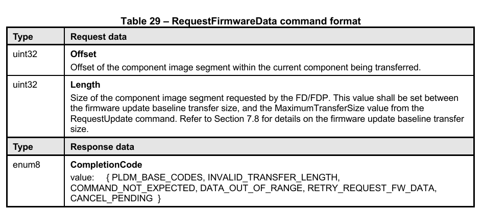

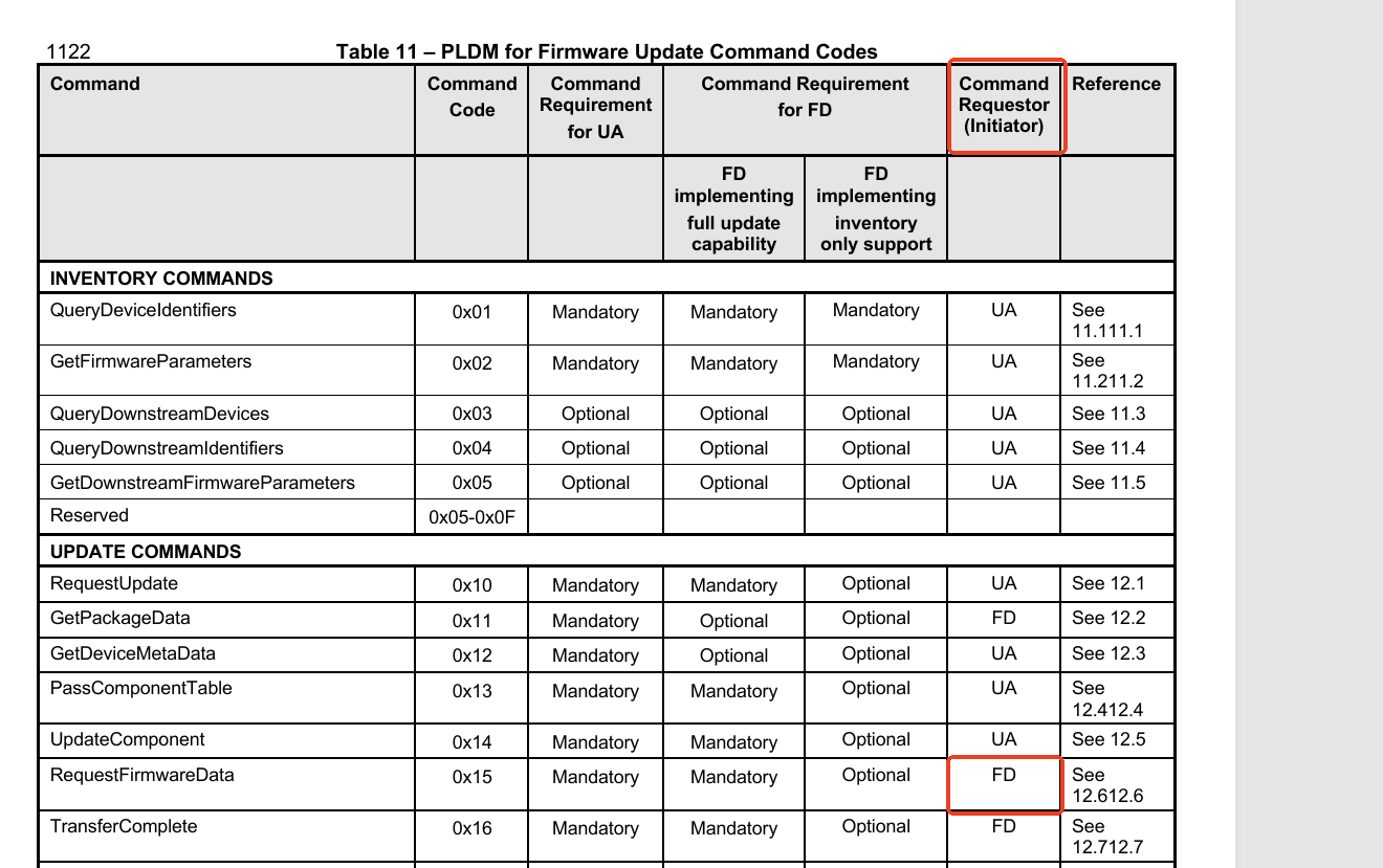

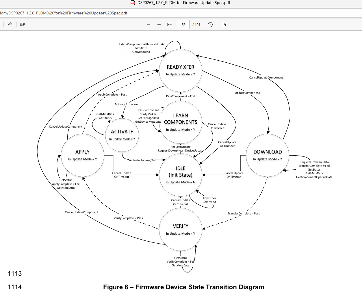

最近在开发网卡的pldm update协议升级流程(pldm over mctp over pcie)。
如图所示,协议状态机在DOWNLOAD,VERIFY,APPLY状态时是网卡发req,BMC回rsp,不清楚从BMC该怎么拿到网卡的req。

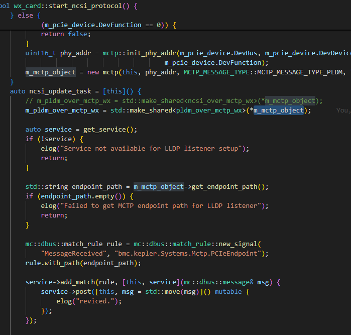

当前network_adapter做过bmc监听网卡主动上报lldp报文:
mctp接口应该有一个 MessageReceived的dbus signal,那个是用来接收网卡侧请求的消息。

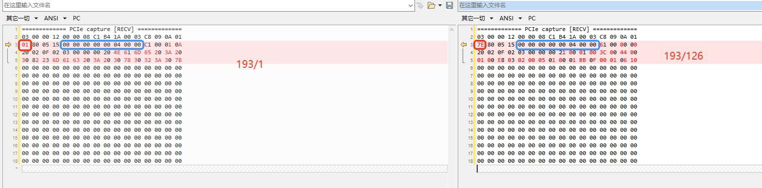

还没有,我参考lldp 接收例子创建了一个VDPCI(msg type:0x7E, 193/126)的endpoint确实是可以接收到网卡主动发送的VDM消息,但是我希望监听193/1(msg type:0x01)这个endpoint 收到的消息,同样监听193/1的MessageReceived信号没起作用。不清楚是不是193/1同样在做一些带外信息的处理导致不起作用,我先跳过了这个问题,先用193/126收。
可以请教一下 @huangzhiyu
@huangzhiyu 黄工,帮忙看下这个问题
是不是193/1没有请求,所以没有响应?可以tracemctp看下。
在0x15这个cmd时是网卡发送req,BMC收到回rsp(调用mctp.send回复而不是mctp.request),tracemctp两个endpoin都能抓到网卡的req,区别就是193\126在代码中可以拿到,而193/1的拿不到。
蓝框内是网卡的req data,是一样的。
能看下你代码是怎么写的吗?
这样
我看了下,mctpd里只有vdpci的ep对象支持接收网卡主动发的消息,发信号,触发MessageReceived。
