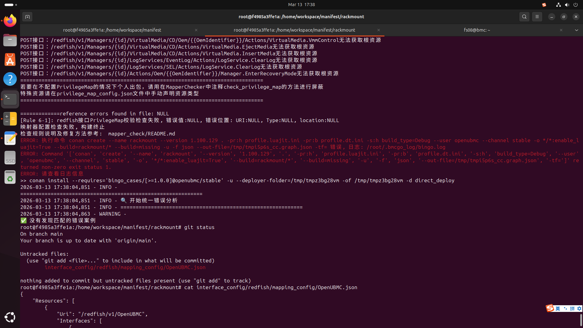

扩展对外接口的时候,按时手册增加redfish的/redfish/v1/OpenUBMC ,编译报错
在/home/workspace/manifest/rackmount下面使用bingo build --stage=stable的命令编译,报错如下。请帮忙指点一下,谢谢

扩展 Redfish 接口 /redfish/v1/OpenUBMC 编译报错问题分析与解决
根据您提供的信息,您在扩展 Redfish 外部接口时新增了路径 /redfish/v1/OpenUBMC,并在执行 bingo build --stage=stable 时遇到编译失败。错误日志中明确指出了问题根源:
红字警告提示:
[Rule 6.1]: redfish接口PrivilegeMap校验检查失败,错误值:NULL,错误位置:URI:NULL, Type:NULL, location:NULL
映射器配置检查失败,构建终止
同时提示:
若要在不配置PrivilegeMap的情况下个人出包,请用在MapperChecker中注释check_privilege_map的方法进行屏蔽
特殊资源请在privilege_map_config.json文件中手动声明资源类型
虽然您已按文档创建了接口映射配置文件 OpenUBMC.json,但构建系统在校验阶段因缺少权限映射(PrivilegeMap)而拒绝通过。
核心原因
新增 Redfish 接口 /redfish/v1/OpenUBMC 后,必须在 privilege_map_config.json 文件中声明该接口的访问权限级别,否则 MapperChecker 校验会失败,导致 bingo build 构建中断。
这是一套安全机制,确保所有 Redfish 接口都有明确的访问控制策略(如读、写、执行等操作所需的权限角色),防止未经授权的访问。

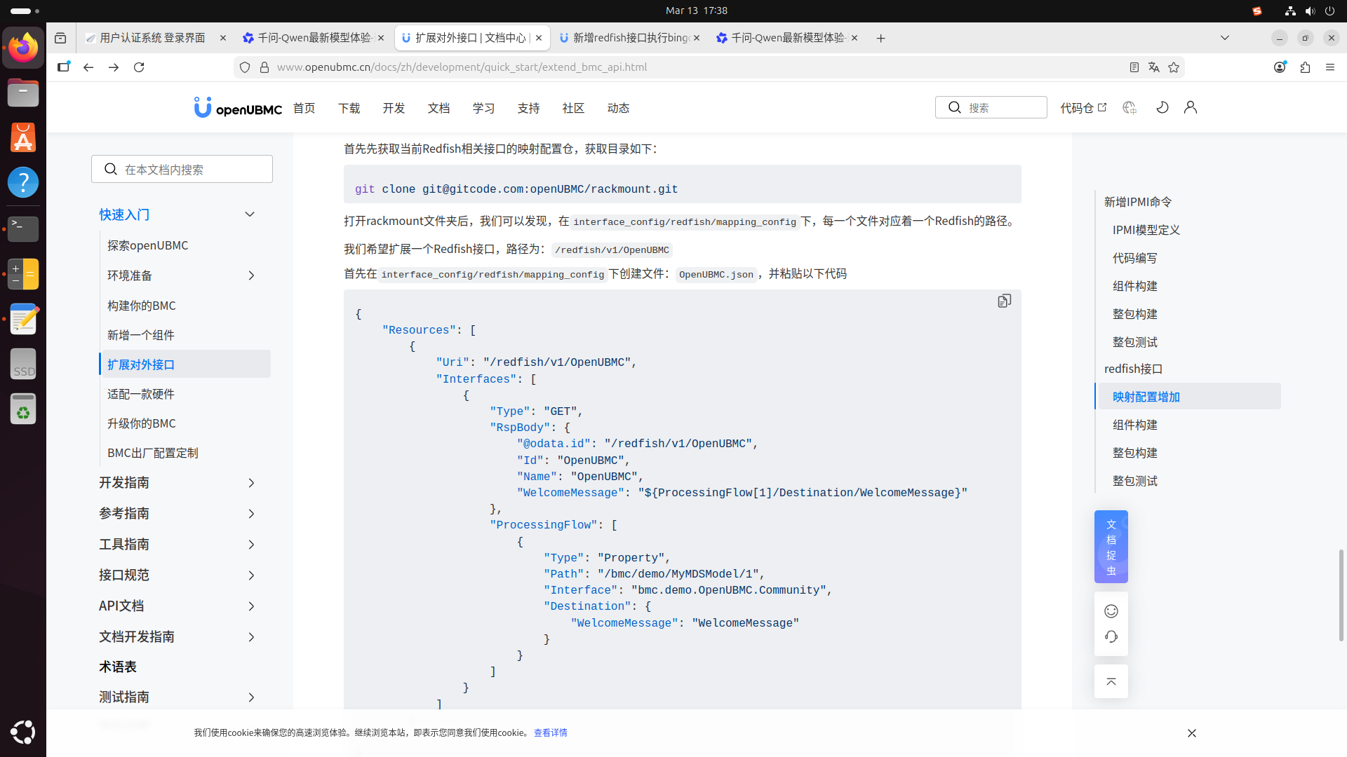

:open_file_folder: 验证文件结构和内容
:white_check_mark: OpenUBMC.json 内容验证(您已基本正确)
  "Resources": [
      "Uri": "/redfish/v1/OpenUBMC",
      "Interfaces": [
          "Type": "GET",
          "RspBody": {
            "@odata.id": "/redfish/v1/OpenUBMC",
            "Id": "OpenUBMC",
            "Name": "OpenUBMC",
            "WelcomeMessage": "${ProcessingFlow[1]/Destination/WelcomeMessage}"
          "ProcessingFlow": [
              "Type": "Property",
              "Path": "/bmc/demo/MyMDSModel/1",
              "Interface": "bmc.demo.OpenUBMC.Community",
              "Destination": {
                "WelcomeMessage": "WelcomeMessage"
:check_mark: 您的配置基本正确,但请确保 ProcessingFlow 索引与实际一致(目前使用 [1],但数组只有 一个元素 [0])→ 存在错误!
:hammer_and_wrench: 修复建议:修正 ProcessingFlow 引用索引
应改为:
"WelcomeMessage": "${ProcessingFlow[0]/Destination/WelcomeMessage}"
否则运行时可能无法正确解析变量,导致响应体字段为空。

在tools/mapper_check/PrivilegeMapUriChecker/privilege_map_config.json中增加了接口,搞定
root@f4985a3ffe1a:/home/workspace/manifest/rackmount# git diff tools/mapper_check/PrivilegeMapUriChecker/privilege_map_config.json
diff --git a/tools/mapper_check/PrivilegeMapUriChecker/privilege_map_config.json b/tools/mapper_check/PrivilegeMapUriChecker/privilege_map_config.json
index b92e1d16..03ac06ca 100644
— a/tools/mapper_check/PrivilegeMapUriChecker/privilege_map_config.json
+++ b/tools/mapper_check/PrivilegeMapUriChecker/privilege_map_config.json
@@ -112,6 +112,11 @@
“/redfish/v1/Schemas/{id}”: {
“Flag”: “Pass”,
“Reason”: “Schema<84><90><8D><9C><80><81><85><8D>”
  •    "/redfish/v1/OpenUBMC": {
  •        "Flag": "Add",
  •        "Entity": "Manager",
  •        "Reason": "Custom OpenUBMC resource, mapped to Manager privileges"
    \ No newline at end of file
