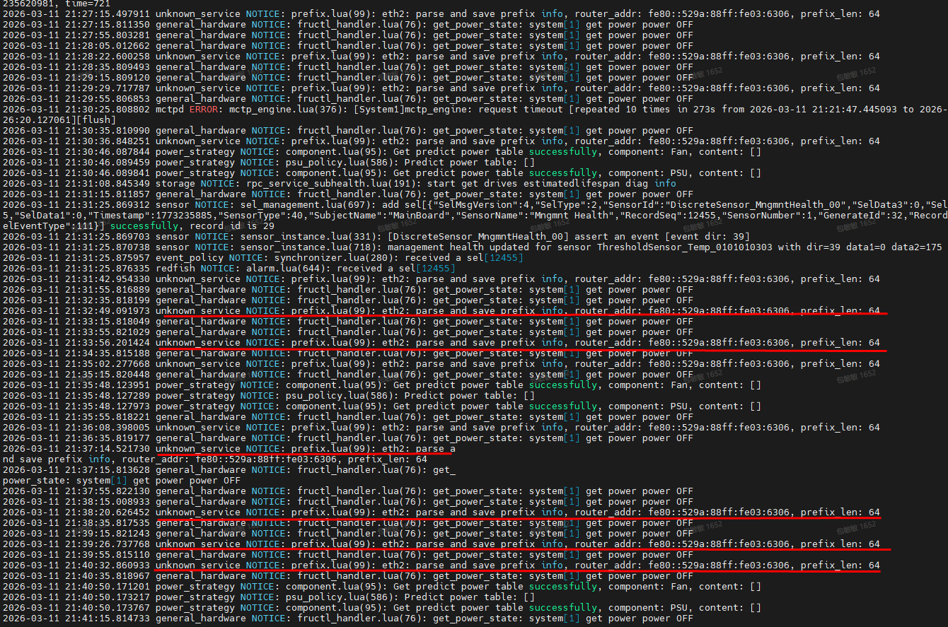

  • 软件版本:OpenUBMC2512 LTS SP1
unknown_service NOTICE: prefix.lua(99): eth2: parse and save prefix info, router_addr: fe80::529a:88ff:fe03:6306, prefix_len: 64
开源未找到对应代码,需要确认是否异常

该日志为例行任务获取网关前缀信息的日志,非异常,闭源在研版本已优化为info级别。
麻烦帮忙确认下具体的修复版本,以及LTS版本是否解决了
330版本上线修复方案
LTS版本已经解决
