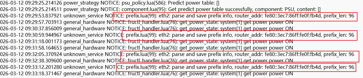

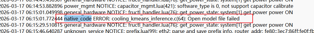

native_code ERROR刷屏,1分钟一次
KunLun2280V2_2102315QRW10S1100001_20260317-0655.tar.gz (1.5 MB)
KunLun2180V2_2102315NMSN0RB100006_20260312-1058.tar.gz (6.2 MB)
OS上电出现日志刷屏问题分析与解决方案
在操作系统(OS)上电后,系统日志出现持续刷屏现象,频繁打印与电源策略、网络前缀解析及系统电源状态相关的日志信息。根据提供的日志片段,主要表现为以下行为:
  • 每隔约5分钟重复打印 power_strategy NOTICE: psu_policy.lua(586): Predict power table: []
  • 不断记录 general_hardware NOTICE: fructi_handler.lua(76): get_power_state: system[1] get power power ON
  • 频繁输出 unknown_service NOTICE: prefix.lua(99): eth2: parse and save prefix info...
此问题导致 app.log 文件持续增长,影响系统稳定性与日志可读性。

日志行为分析
主要日志模式及其含义
日志片段 来源模块 含义 频率
get_power_state: system[1] get power power ON fructi_handler.lua 系统反复确认主机处于“上电”状态 每几十秒至分钟级
Predict power table: [] psu_policy.lua (power_strategy) 尝试获取预测电源表但为空 每5分钟左右
parse and save prefix info prefix.lua 解析并保存 IPv6 路由前缀信息 高频出现
