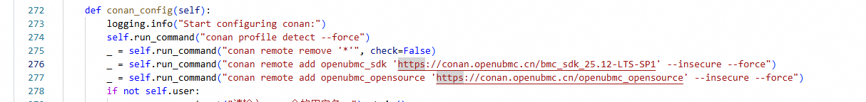

latest指向的并不是lts分支,lts对应的sdk url是https://conan.openubmc.cn/bmc_sdk_25.12-LTS-SP1
这个sdk是在python3 init.py初始化时配置的,我这边只是手动配置了openubmc_dev这个conan仓库
lts应使用对应分支的manifest init脚本执行初始化
使用的是openubmc 25.12LTS版本进行初始化的。
25.12LTS中是这么配置的
        _ = self.run_command("conan remote add openubmc_sdk 'https://conan.openubmc.cn/bmc_sdk_latest' --insecure --force")
        _ = self.run_command("conan remote add openubmc_opensource 'https://conan.openubmc.cn/openubmc_opensource' --insecure --force")
我们是在 社区发行版下载的openUBMC 25.12 LTS版本(不是LTS SP1)。这个版本里面确实是_ = self.run_command("conan remote add openubmc_sdk 'https://conan.openubmc.cn/bmc_sdk_latest' --insecure --force")
@Tzyy_Q_wbdc2 参考yaoshun提供的链接。
更换yaoshun1提供的bmcsdk后可以解决问题吗。
确实是sdk版本问题,后续重新配置好就正常了
