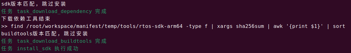

25.12版本编译不过的问题
用git clone拉的最新的manifest,里面是2512的版本

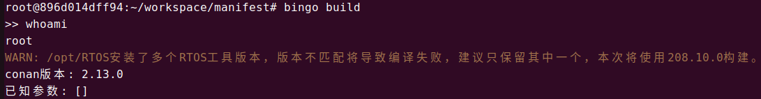

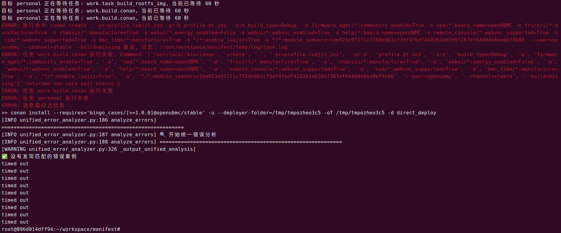

编译报错

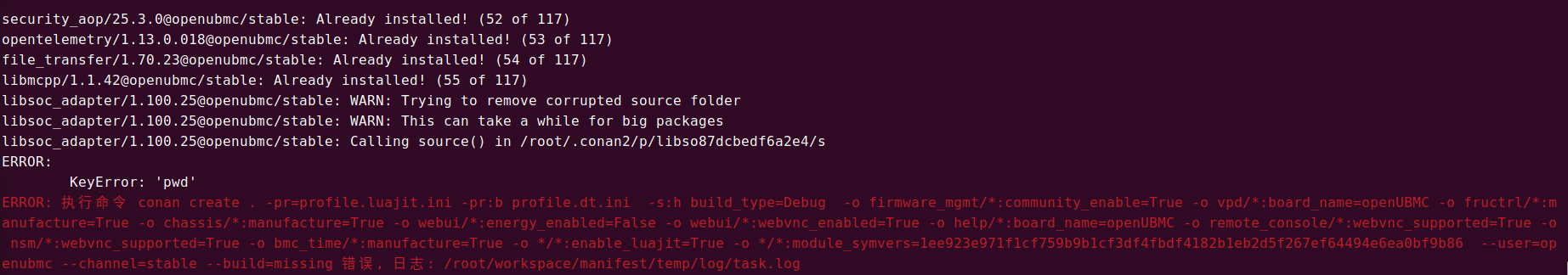

task.log报错如下:
报的pwd错误是在哪个文件?

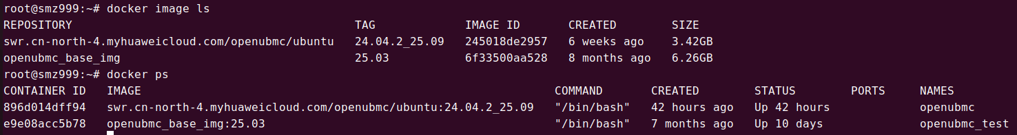

操作系统用的是Docker开发环境搭建中的docker

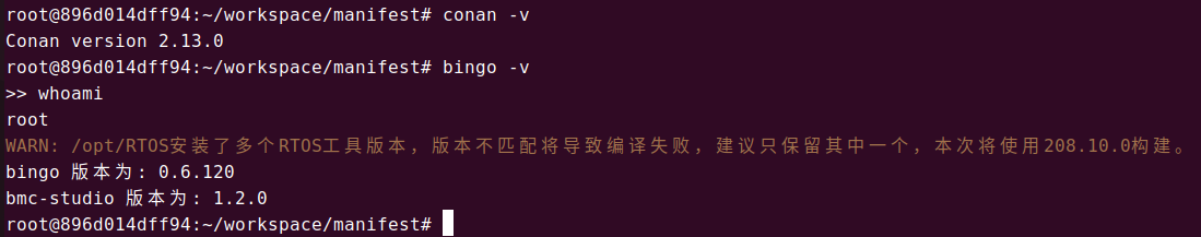

bingo和conan版本如图

用户在使用 git clone 拉取最新的 OpenUBMC 25.12 版本的 manifest 后进行编译时,构建任务卡在 work.build.conan 并最终失败,报出关键错误:
KeyError: 'pwd'
此错误发生在 Conan 执行 source() 方法过程中,导致整个构建流程中断。
:firecracker: 根本原因分析
:cross_mark: 错误类型:KeyError: 'pwd'
  • 该错误明确出现在 task.log 中:
    libsoc_adapter/1.100.25@openubmc/stable: Calling source() in /root/.conan/p/libso87dcb2edf6a2e4/s
    ERROR: KeyError: 'pwd'

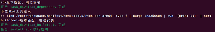

推测应该是conan版本缓存的问题(sdk版本依赖影响),用的2509环境,去编2512,现在coann这边中间态有些问题(两个版本貌似不能直接互通)
如果按照上诉帖子,尝试可以用conan remove ‘*‘清空2509的docker镜像内部缓存
注意:warning::
该命令会删除全部缓存,包括高可用包
在重新构建试试,指定conan路径还是为https://conan.openubmc.cn/conan_1或https://conan.openubmc.cn/bmc_sdk_latest
试了一下remove之后重新加载,还是不行,还是报pwd的错
按照一下流程重新操作了一遍:
先用conan remote remove '*'删除原有环境
此时conan remote list为空
重新执行python3 init.py -path ./bmc_sdk.zip
配置完后list为:
openubmc_sdk: https://conan.openubmc.cn/bmc_sdk_latest [Verify SSL: False, Enabled: True]
openubmc_opensource: https://conan.openubmc.cn/openubmc_opensource [Verify SSL: False, Enabled: True]
执行以下命令:
配置完后list为:
openubmc_dev: https://conan.openubmc.cn/conan_1/ [Verify SSL: False, Enabled: True]
然后执行bingo build,还是报pwd的错

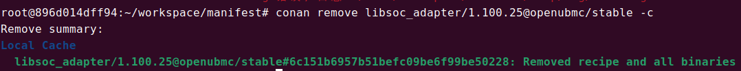

执行一下conan remove libsoc_adapter/1.100.25@openubmc/stable -c再bingo build
执行了之后还是不行

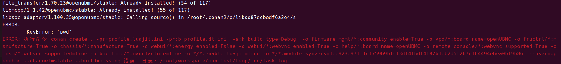

对增加的组件进行编译时,报错 KeyError: ‘pwd’ - 交流互助区 - openUBMC 论坛
参考这个帖子的解决方法,下载与manifest匹配的bmc_sdk (5.12版本)重新初始化。
这个昨天试了,还是会报错
确定环境是一致的,版本也是5.12
root@896d014dff94:~/workspace/manifest/rtos_compiler# md5sum rtos_base-208.9.1.SPC0100-20250904204129.i586.rpm
36b3d32fef4131d76e6045b31348c011 rtos_base-208.9.1.SPC0100-20250904204129.i586.rpm
root@896d014dff94:~/rtos_compiler# md5sum rtos_base-208.9.1.SPC0100-20250904204129.i586.rpm
======== Computing dependency graph ========
Graph root
cli
Requirements
ibmc_sdk/5.12.00.01.b002@openubmc/stable#14518f4a0cfc3911a0ef4df761544db3 - Cache
======== Computing necessary packages ========
Requirements
ibmc_sdk/5.12.00.01.b002@openubmc/stable#14518f4a0cfc3911a0ef4df761544db3:6759467d1ed0e280bd5f5b1bdc9bb0f993ee378b#d1b1e2fe9a8b846ea61070bed3f2749e - Cache
======== Installing packages ========
ibmc_sdk/5.12.00.01.b002@openubmc/stable: Already installed! (1 of 1)

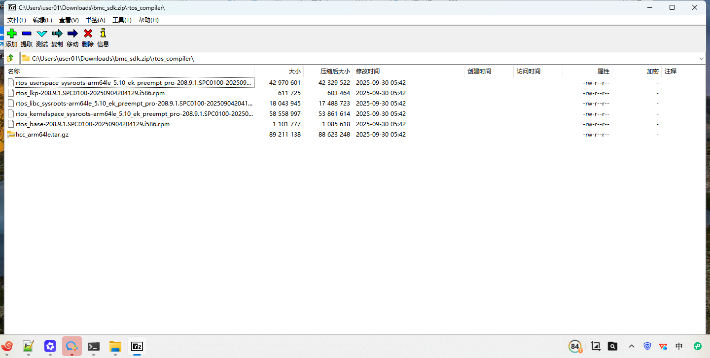

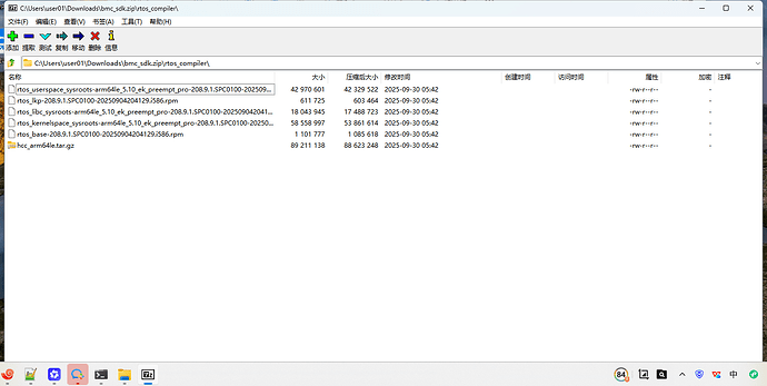

rtos_base-208.9.1.SPC0100-20250904204129.i586.rpm 这个包还带“208.9”,应该不是用5.12的bmc_sdk.zip初始化的,我的是208.10
我解压bmc_sdk.zip之后rtos_compiler里面就是这个
之前用208.10也不行,所以我换了208.9
解决了,是bmc_sdk.zip版本不对,应该用25.12的,之所以弄错是因为官方网站bmcsdk上只能下载25.09的,最后是在别的帖子上通过Index of /25.12/sdk/下载的,然后重新配置一下就行了
