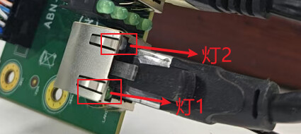

当前状态,网线插上之后,网口灯1显示绿色为正常,目前看网口速率BMC侧为10M此时灯2不亮也正常;但是当网口速率为1000M时灯2实际显示为橙色,现需要1000M时将灯2的颜色改为绿色,100M时为橙色,这个可能要操作PHY的寄存器,具体怎么从BMC发送给PHY寄存器进而根据网口速率控制灯2的颜色。

BMC网口指示灯颜色控制解决方案
根据您提出的BMC网口指示灯显示问题,结合知识库信息,为您提供以下分析与解决方案。
问题分析
您遇到的问题是:当BMC网口速率为1000M时,灯2显示为橙色,需要将其改为绿色;100M时显示为橙色,10M时不亮。这种指示灯行为通常由PHY芯片控制,而非BMC直接控制。
根据论坛讨论记录,有专家明确指出:“这个指示灯应该不是bmc控制的,可能是网卡自己管理的。”这表明网口指示灯的状态通常由PHY芯片根据链路状态自动管理。
