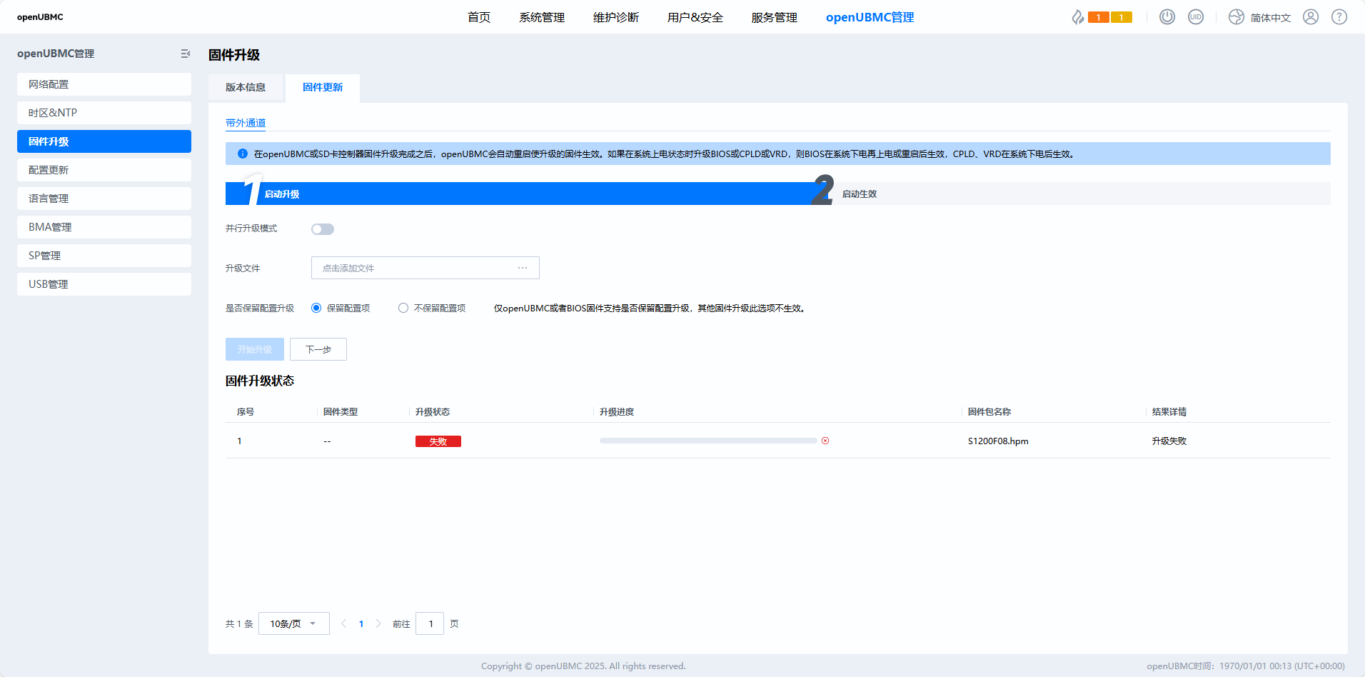

UBMC网页如何更新BIOS
在openUBMC网页上更新BIOS失败
  • 操作系统:Ubuntu 24.04
  • 软件版本:version:25.12.00.01

本次 BIOS 升级失败的直接原因是固件包签名验证未通过,系统拒绝加载非信任来源的固件。
根本解决路径是获取或生成一个由 openUBMC 信任链签名的有效 HPM 包
请检查固件来源或联系构建者确认签名流程是否正确。若为开发测试环境,可临时启用无签名模式进行验证。

verify signature error, code 88200312,碰到过这个问题,bios hpm包重新签名就能解决;签名相关文件要和BMC的保持一致;具体重签方式可以社区上搜索一下。
