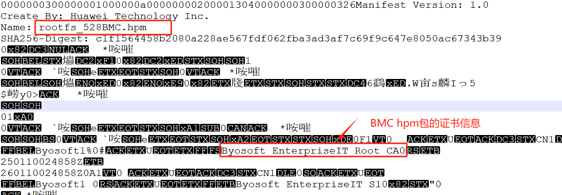

从日志上来看确实是签名校验失败了,如果使用的是伙伴自签名固件,同时升级华为签名的HPM,就会遇到这类问题。
请试一下把HPM包的签名替换一下
HPM头部可以直接用文本的方式看出来证书的CommonName
openubmc hpm包证书信息
bios hpm包证书信息
对比是不一样的,我再来问下bios那边
