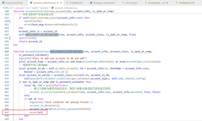

【求助】account组件执行UT测试命令报错
bingo 版本为: 0.6.162
镜像:openubmc_25.09:latest
920BS版本,account组件执行bingo test -ut -jit -r artifactory-920bs命令报错,产生的not ok的测试用例如何解决?
  • 执行bingo test -ut -jit -r artifactory-920bs命令,且存在not ok的测试用例,以图中not ok为例,指向了account_collection.lua文件的447行;
  • 在account_collection.lua文件的447行为新增的用户信息保存到db和mdb的异常情况,代码逻辑未排查出问题;
  • NOT NULL constraint failed: t_manager_account.Password报错为Lua 代码操作数据库时触发的数据库约束错误,比如向数据库表的密码属性赋值了空字符串或nil,这种情况该如何修改代码,让ut测试能够ok?

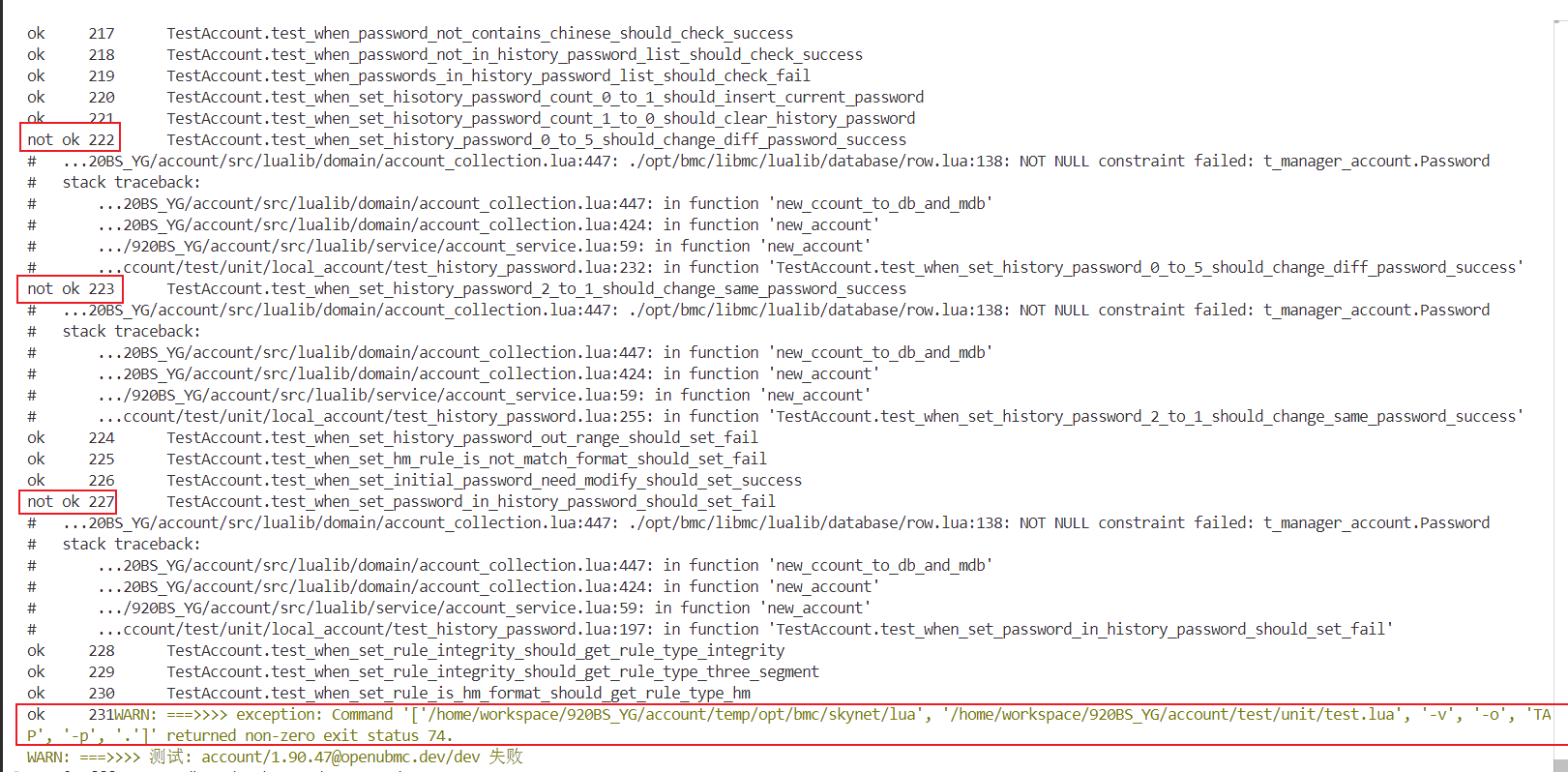

您执行的命令:
导致多个测试用例失败,例如:
  • TestAccount.test_when_set_history_password_0_to_5_should_change_diff_password_success
  • TestAccount.test_when_set_history_password_2_to_1_should_change_same_password_success
  • TestAccount.test_when_set_password_in_history_password_should_set_fail
这些用例均在执行到文件:
account_collection.lua:447
时报错:
/opt/bmc/libmc/lualib/database/row.lua:138: NOT NULL constraint failed: t_manager_account.Password
报错调用栈分析(关键路径):
account_collection.lua:447 → error(ret)
account_collection.lua:441 → account_in_server:password_validator(...)
account_collection.lua:434 → 创建 account_in_db 对象时未包含 Password 字段
该错误发生在尝试向数据库表 t_manager_account 插入新用户记录时,Password 字段为 nil 或空值,但此字段设置了 NOT NULL 约束,因此 SQLite 拒绝插入并抛出异常。

查看 account_collection.lua 的相关代码片段(第 434 行):
local account_in_db = self.m_table_account({
    Id = account_info.id,
    UserName = account_info.name,
    RoleId = account_info.role_id
:backhand_index_pointing_right: 关键问题暴露:
  • 创建 account_in_db 对象时,传入的字段不包含 Password
  • 尽管后续调用了 password_validator 方法进行密码校验,但在调用前,对象已经被部分构造,且保存操作可能隐式触发。
  • 当代码执行到 error(ret) 时(第 447 行),已经发生了 account_in_db 的插入或持久化操作,而此时 Password 仍未赋值 —— 导致数据库约束失败。
:red_exclamation_mark: 特别注意:
错误发生在 pcall 异常捕获结构内部,但在 error(ret) 前,account_in_db:delete() 被调用,但未保证删除成功或回滚整个事务。如果数据库操作已在外部提交,则即使删除也无法避免约束冲突。
此外,第 446 行尝试删除 history_password 表项,但 Password 的约束失败发生在主表 t_manager_account,因此前置删除操作无效。

  1. 未修改过ut代码或源代码,新增用户的代码逻辑和社区account组件上代码是一致的;
  2. 参照机器人的回答,有些UT的测试项可以优化,但发现还有些not ok项未指明具体代码位置,这个如何优化?如下图:account组件执行UT测试,存在TestAccount.test_when_id_exist_and_administrator_to_operator_and_is_the_last_admin_then_recover_should_fail等项not ok
找到用例对应的测试代码位置,查看用例执行了哪些函数。 在函数里添加print(xxxxx) 打印, 观察是在哪一行出的错。 然后到源代码里对应函数,添加打印log:error(xxx)

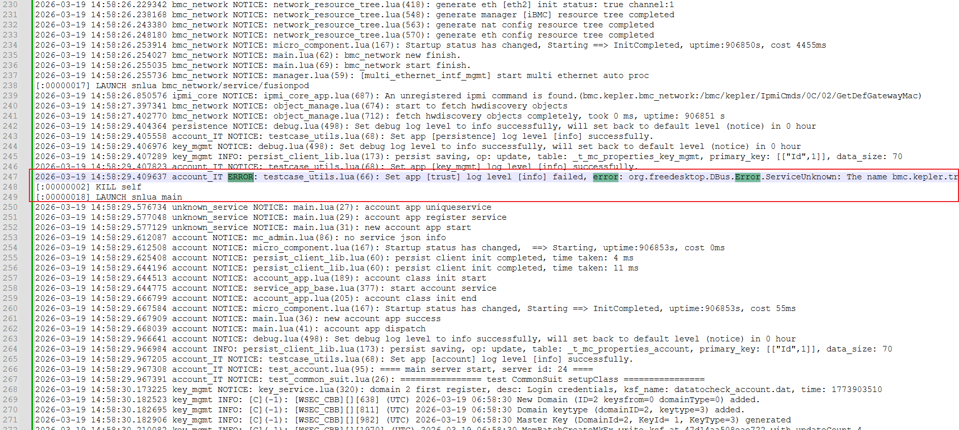

好的,感谢,执行UT测试命令产生的报错已通过print(xxx)定位解决。目前发现account组件执行IT测试命令也存在报错,麻烦帮忙看下IT命令报错的原因,或者指导下定位IT命令报错的方法。报错内容如下图及it_output.txt日志见附件。
it_output.txt (36.5 KB)
IT 日志里的报错,不一定是用例执行失败。 由于IT 测试架构的约束,不能直接通过用例判断成功或失败。参考社区判断IT失败 的实现逻辑
