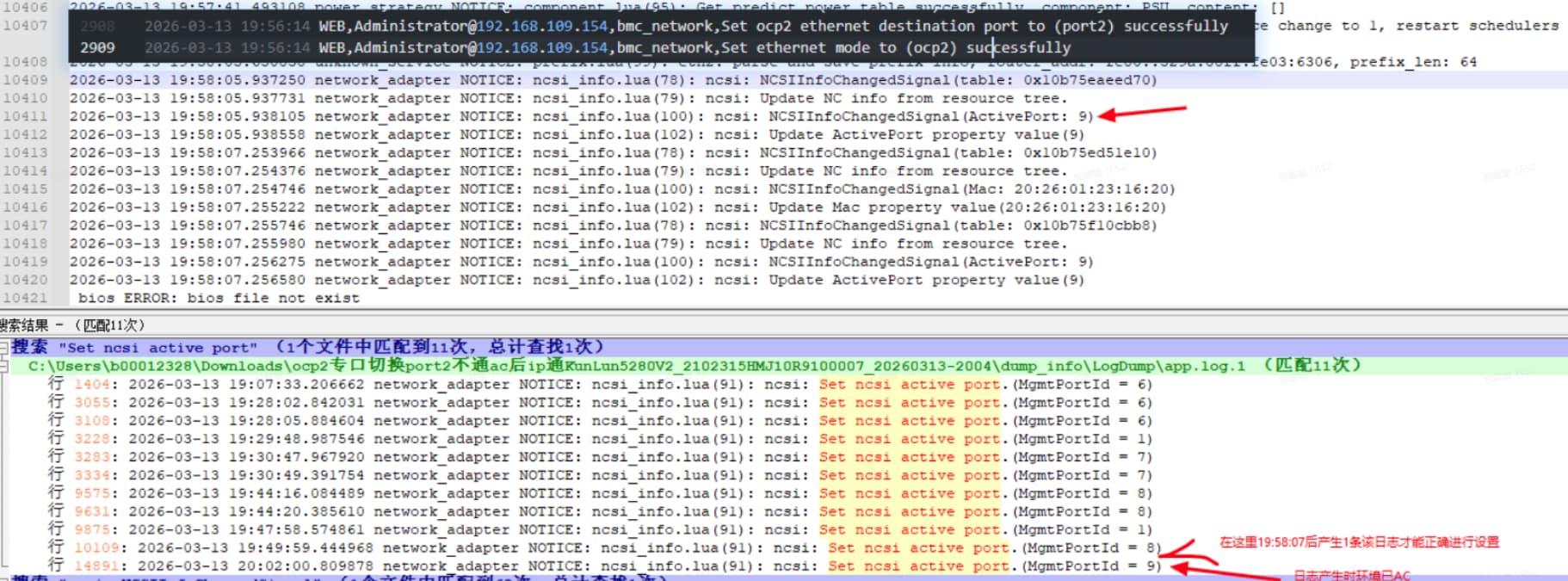

2026-03-13 19:56:14 bmc_network,Set ocp2 ethernet destination port to (port2) successfully
2026-03-13 19:56:14 bmc_network,Set ethernet mode to (ocp2) successfully
# network_adapter收到ActivePort变更信号
2026-03-13 19:58:05.938105 network_adapter NOTICE: ncsi_info.lua(100): ncsi: NCSIInfoChangedSignal (ActivePort: 9)
2026-03-13 19:58:05.938558 network_adapter NOTICE: ncsi_info.lua(102): ncsi: Update ActivePort property value (9)
# 未出现关键日志
→ 缺失日志: "ncsi: Set ncsi active port.(MgmtPortId = 9)"
关键分析
  • bmc_network 已发出切换命令并记录成功。

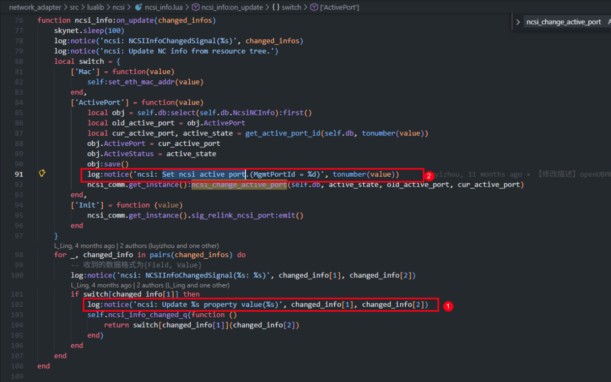

  • network_adapter 的 ncsi_info:on_update() 收到了 ActivePort: 9 的变更通知,进入处理流程。
  • 但未产生最终生效日志 Set ncsi active port.(MgmtPortId = 9),说明后续关键函数 ncsi_change_active_port() 未执行。
  • 根本怀疑:[Skynet消息队列调度延迟]导致 ncsi_info_changed_q 异步任务卡住或被丢弃,造成切换流程中断。
:red_circle: 注:MgmtPortId = 9 对应的是 OCP2的Port2,按系统映射规则,不同类型端口分配唯一ID:
  • 专用口 = 1
  • OCP Port1 = 8
  • OCP Port2 = 9

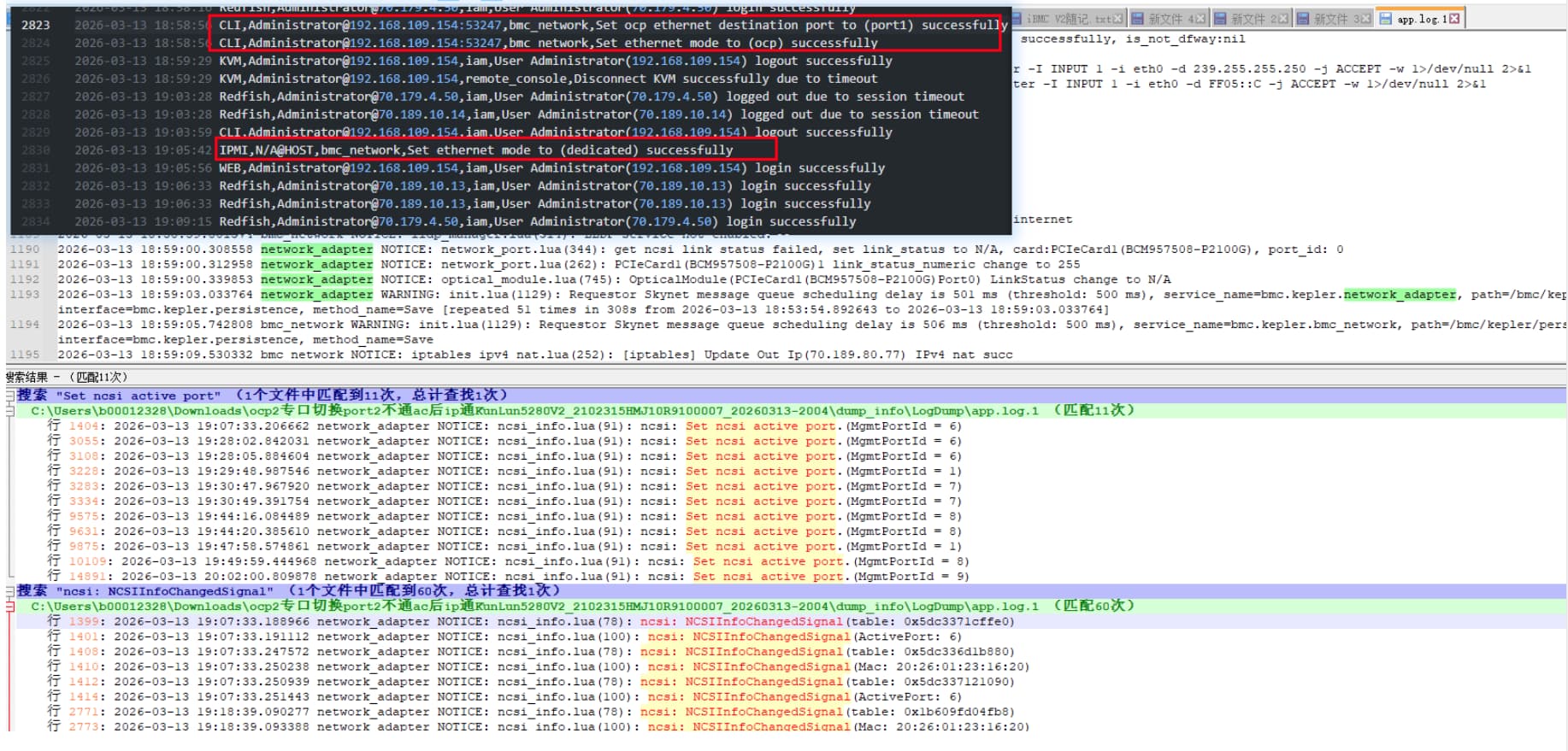

场景二:完全无切换行为触发(信号未发送)
日志特征
# 切换操作记录
2026-03-13 18:58:59 bmc_network,Set ocp ethernet destination port to (port1) successfully
2026-03-13 18:58:59 bmc_network,Set ethernet mode to (ocp) successfully
# 未见任何 network_adapter 对 ActivePort 的响应
→ 完全缺失: NCSIInfoChangedSignal(ActivePort: x) 日志
# 消息队列警告高频出现
2026-03-13 18:59:03.033764 network_adapter WARNING: Requester Skynet message queue scheduling delay is 501 ms (threshold: 500 ms) [repeated 51 times]
2026-03-13 18:59:05.742808 bmc_network WARNING: ... delay is 506 ms
关键分析
  • bmc_network 成功接收并记录切换请求。
  • network_adapter 模块完全未收到信号,表明 NCSIInfoChangedSignal 通知未能送达。
  • 同时发现两个组件(bmc_network, network_adapter)均存在 Skynet消息队列延迟超过阈值(500ms) 的警告,且重复多达51次。
  • 根本怀疑:系统负载过高或调度阻塞,导致D-Bus或内部消息总线事件丢失或延迟严重,致使 ActivePort 变更信号未能到达 network_adapter。

:white_check_mark: 异步任务队列机制缺陷 ncsi_info:on_update() 使用 skynet.sleep(100) 和 self.ncsi_info_changed_q() 实现异步处理,若队列处理缓慢或阻塞,可能导致事件丢失或延迟。

1. 优化 ncsi_info_changed_q 队列处理机制
-- 建议:增加任务去重、超时检测、错误重试机制
if switch[changed_info[1]] then
    self.ncsi_info_changed_q(function ()
        local ok, err = pcall(switch[changed_info[1]], changed_info[2])
        if not ok then
            log:error("ncsi: Failed to handle %s change: %s", changed_info[1], err)
            -- 可加入上报或告警
    end, 3000) -- 设置最大等待时间(ms)
