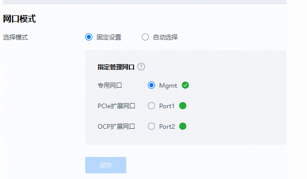

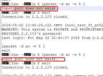

在一台机器上插了ocp1 ocp2 pcie1 pcie2四张网卡,BMC对四张网卡的ncsi通道进行了切换。在某一次切了pcie卡后,又切到ocp1卡,然后对ocp1卡的ncsi网口进行切换,发现无法切ocp1卡的网口一(网口不存在),可以切ocp2卡。登录网页查看端口错误如下,重启BMC可以恢复

  • 端口列表动态性:AllPort 方法可以返回BMC系统中所有可用的物理端口列表。当您执行 ipmcset -d ac -v 5 1 时收到的“input port does not exist”(输入端口不存在)错误,表明BMC内部的端口状态记录发生了变化,ocp1卡的第一个网口(预期为端口1)在逻辑上被标记为不可用或不存在。
结论:在您进行的一系列网卡切换操作后,BMC网络组件内部的NCSI通道状态或端口列表发生了同步或更新错误,导致ocp1卡的网口一在BMC的逻辑视图里“丢失了”。这个状态错误通过重启BMC得以重置,从而恢复了正常。
