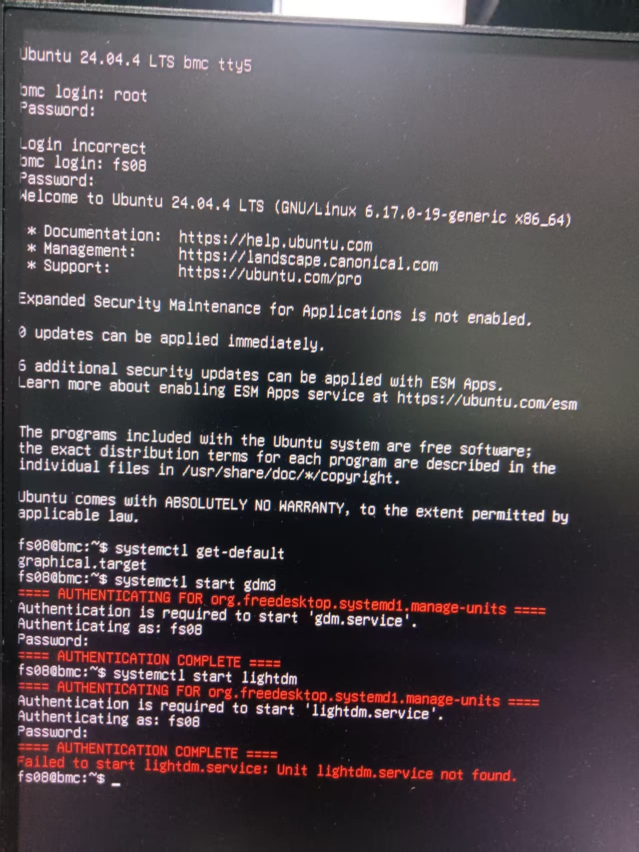

:white_check_mark: 第二步:检查并启用图形界面服务
以普通用户或 root 登录 TTY 后执行以下命令:
1. 检查当前运行目标
systemctl get-default
输出应为:
graphical.target
如果不是,执行:
sudo systemctl set-default graphical.target
2. 启动图形界面服务
sudo systemctl start gdm3
或(根据安装情况):
sudo systemctl start lightdm
观察是否返回图形界面。如果有错误输出,请记录。

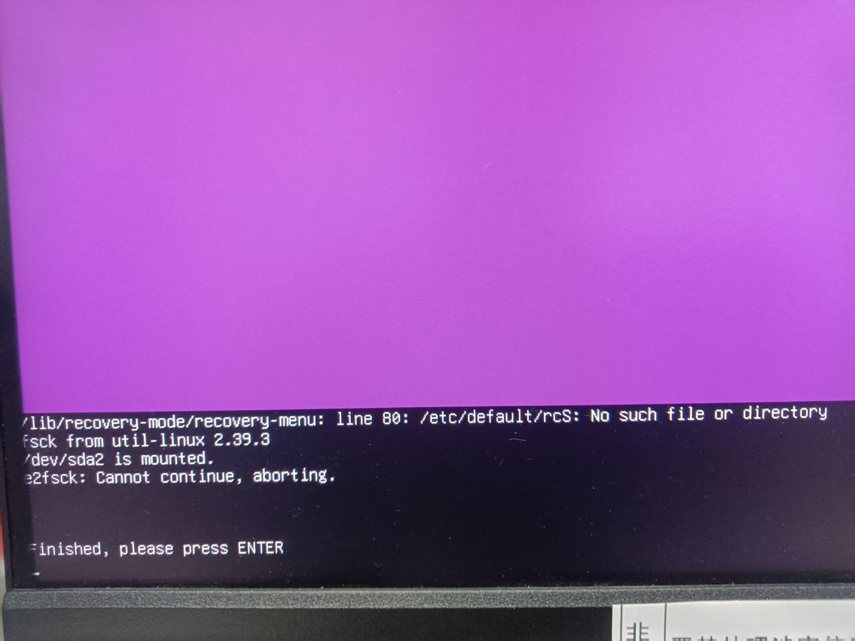

Ctrl+Alt+F2 无法登录 TTY
那请您先重启物理机,然后长按shift进入grub菜单,选择advanced options for Ubuntu,里面找找有没有带recovery mode字样的内核版本。进入recovery menu之后,执行一下fsck看看?
看一下这几条命令的输出呢?systemctl status gdm3 nvidia-smi df -h
24.04.zip (241.5 KB)
请看附件的视频,倒数第二秒的时候,好像闪了一下画面,然后就一直是左上角的光标了。CTR+ALT+(F1 ~ F7)都无法登录。但是启动的时候,选择recovery模式可以登录
嗯嗯,我们怀疑是您显卡驱动崩溃了,所以想请您在recovery模式下运行一下nvidia-smi看看
