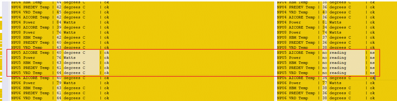

【compute组件】【NPU】A2 64G在os重启长稳测试中概率获取不到温度
环境插上了8张A300I A2 64G卡,反复重启os测试,发现概率出现某张NPU卡信息获取失败
openUBMC 25.12 LTS-sp1
反复重启OS
信息可以正常获取
信息概率获取失败
带上该修改仍然存在问题

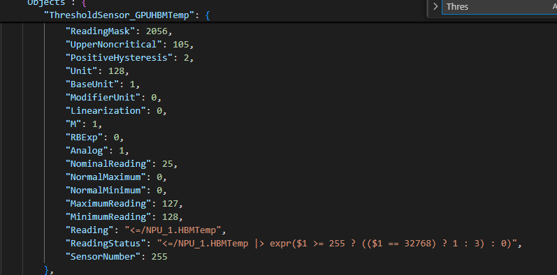

统一数据源策略 将A2卡的温度监控从NPU Object迁移至NPUCard Object,统一与Duo/Pro卡一致,确保异常值(32768)可触发调速策略
优化异常值处理逻辑 修改调速策略,对0、32767、32768等所有非正常范围值均视为异常,强制进入异常调速模式(如风扇全速)
增加防抖与降级机制 在CSR配置中引入防抖机制(如contbin_HxLx),防止因短暂通信失败导致持续告警

这个查询的结果是?
测试跑的长稳,等收集日志的时候,已经恢复正常了
应该是读到了32768
