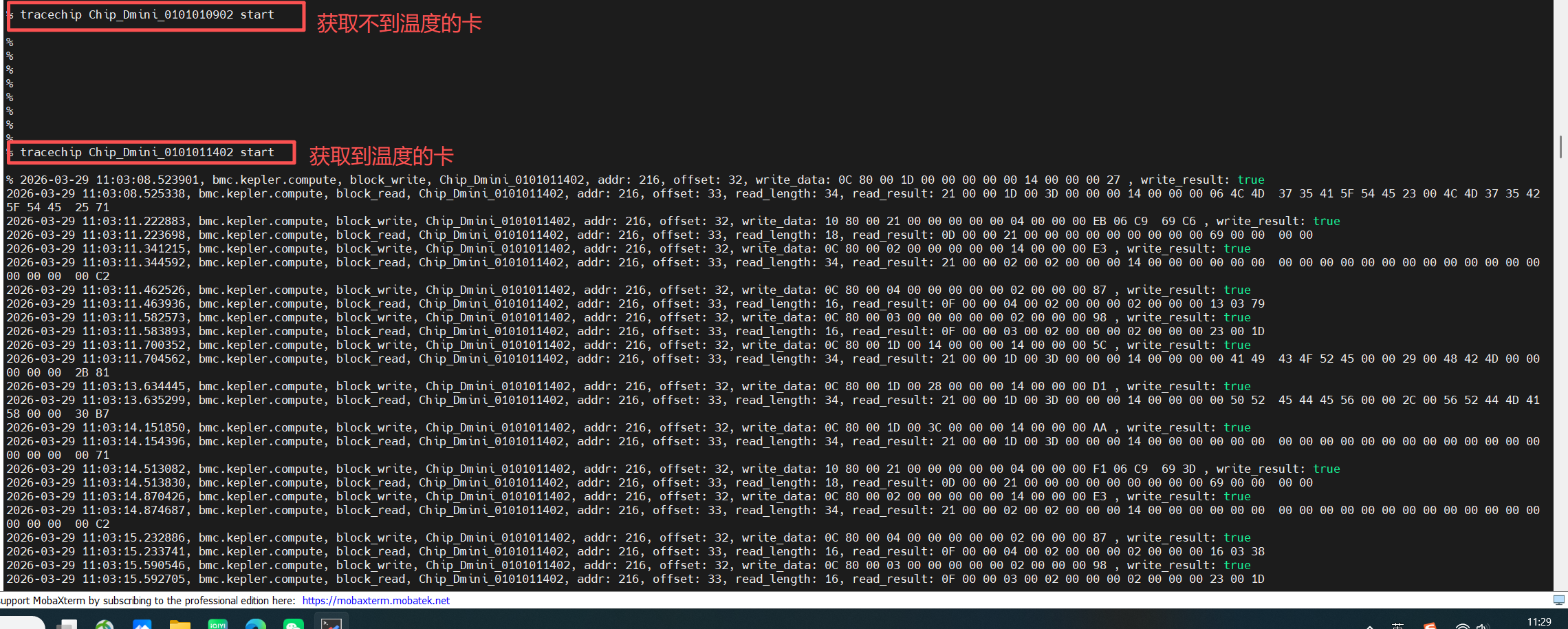

S920X20的机器,插了三张NPU卡,都可以识别到,但是总有一张卡会获取不到温度,去tracechip查看读写命令数据,获取不到的NPU什么都不打印,其余可以获取到温度的读写正常。
- 软件版本:25.12

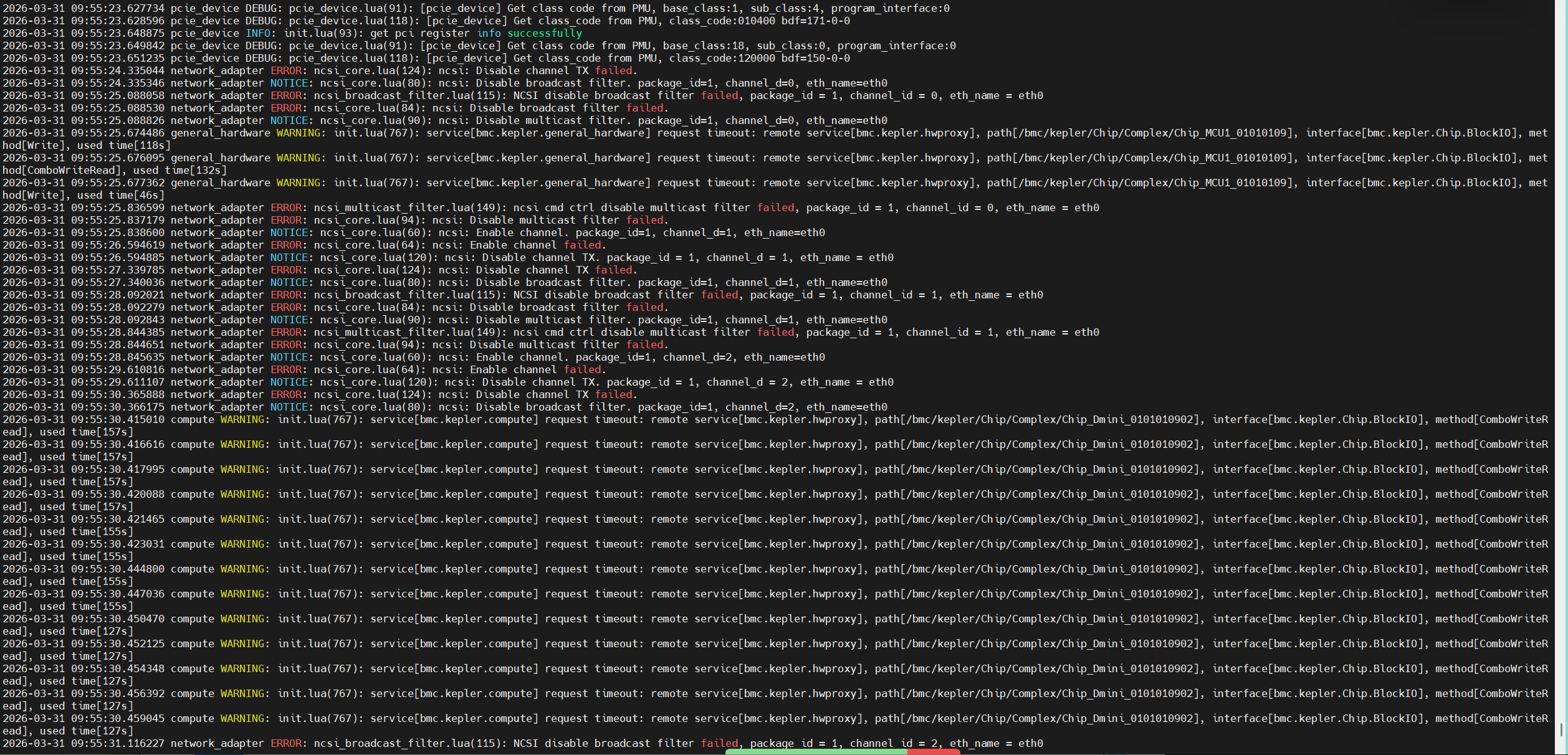

看起来是mcu还没有起来
放了一晚上了,还没起来吗
你可以手动发送一下命令,看看能不能发通。目前从日志观察是这样的。
这个最近几天观察了一下,是大概率会出现这样的问题,感觉像是软件对应的任务卡死了,重启后可以恢复,compute这个组件也看不到,能给分析一下吗

可以尝试把三张卡调换一下位置,看看是不是固定某个位置上的卡出现这个问题,还是固定某张卡会出现,还是随机出现的
复现步骤:
1.升级社区ubmc到测试版本,查看npu卡传感器温度都可以读到
2.AC机器后SLOT2的npu卡传感器温度丢失
恢复操作:
重启openubmc
npu卡互换槽位测试:
1.slot2和slot5的npu卡互换后,查看npu卡传感器温度都可以读到
2.多次AC机器后SLOT2的npu卡传感器温度丢失
恢复操作:
重启openubmc
可以明确是某一个位置上的卡会出现这个问题对吗?
是的
