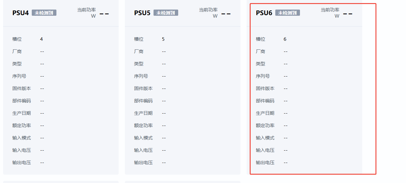

【电源&功率】页面显示PSU未检测到会是什么原因?
[scaner已扫描到PSU6的在位信息且PSU6的Connector的Presence=1,但是【电源&功率】页面上显示未检测到PSU6]

【电源&功率】页面显示 PSU6 未检测到的原因分析
根据您提供的完整信息,系统已通过扫描器(Scanner)检测到 PSU6 的在位状态(Presence=1),但 【电源&功率】页面仍显示“未检测到 PSU6”且关键参数全为“–”。这表明问题并非出在硬件物理连接或最底层的在位检测上,而是后续的 电源对象构建、电源信息获取、对象上树或 Web 页面渲染流程中存在异常

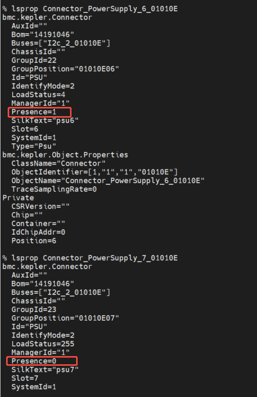

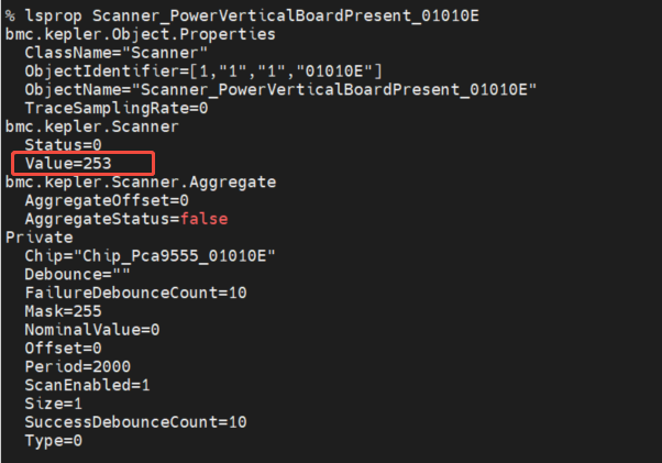

  • :white_check_mark: 扫描器 Scanner_PowerVerticalBoardPresent_01010E 已正确读取 PSU6 所在垂直板的在位状态。
  • :white_check_mark: Connector_PowerSupply_6 对象的 Presence=1,说明在位逻辑判定成功。
  • :cross_mark: 但在 Web 管理界面中,PSU6 显示为“未检测到”,所有信息为空。

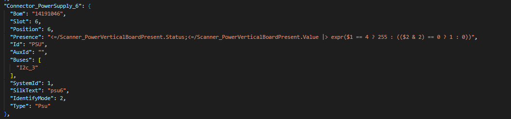

:two: CSR 配置中 Presence 表达式错误(核心问题)
查看您提供的 SR 配置:
"Presence": "<?=Scanner_PowerVerticalBoardPresent.Status;<?=Scanner_PowerVerticalBoardPresent.Value | expr($1 == 4 ? 255 : (($2 & 2) == 0 ? 1 : 0))"
该表达式存在 严重语法错误和逻辑不一致
  • 包含两个 <?=,且嵌套方式错误;
  • $1$2 未明确对应哪个 Scanner 输出(Status 还是 Value);
  • 实际日志中 Value=253(即 0xFD),若使用 ($2 & 2),则 253 & 2 = 0(0 == 0) ? 1 : 01逻辑看似正确,但表达式语法不被 CSR 解析器识别
:white_check_mark: 正确的 CSR Presence 表达式应为
"Presence": "<?=Scanner_PowerVerticalBoardPresent.Value | expr(($1 & 2) == 0 ? 1 : 0)"
或更简洁:
"Presence": "<?=Scanner_PowerVerticalBoardPresent.Value | match(253)"
(若板级定义 253 表示所有 PSU 均在位)
:red_exclamation_mark:当前 CSR 表达式 语法错误导致 Presence 实际解析结果不可预测或为默认值 0

:four: I2C 通信未启用或地址错误
即使 Presence 正确,若系统无法通过 I2C 读取 PSU6 的 FRU 或 PMBus 信息,则 OnePower 无法获取厂商、固件等信息,表现为“–”。
:small_blue_diamond: 日志中:
  • Buses=["I2c_3"](SR)
  • Connector_PowerSupply_6_01010E 实际为 Buses=["I2c_2_01010E"]
:cross_mark: SR 与实际 bus 不一致,可能导致协议初始化失败。

:white_check_mark: 1. 修正 CSR 配置文件中的 Presence 表达式
修改 14191046_PSU_0.srConnector_PowerSupply_6 的 Presence:
或使用固定值匹配(推荐调试阶段):

# 查看 Connector 状态
lsprop Connector_PowerSupply_6_01010E
# 查看 Scanner 值
lsprop Scanner_PowerVerticalBoardPresent_01010E

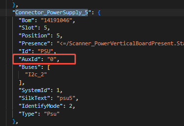

BMC是不是出的装备包
AuxId没有配置导致的
