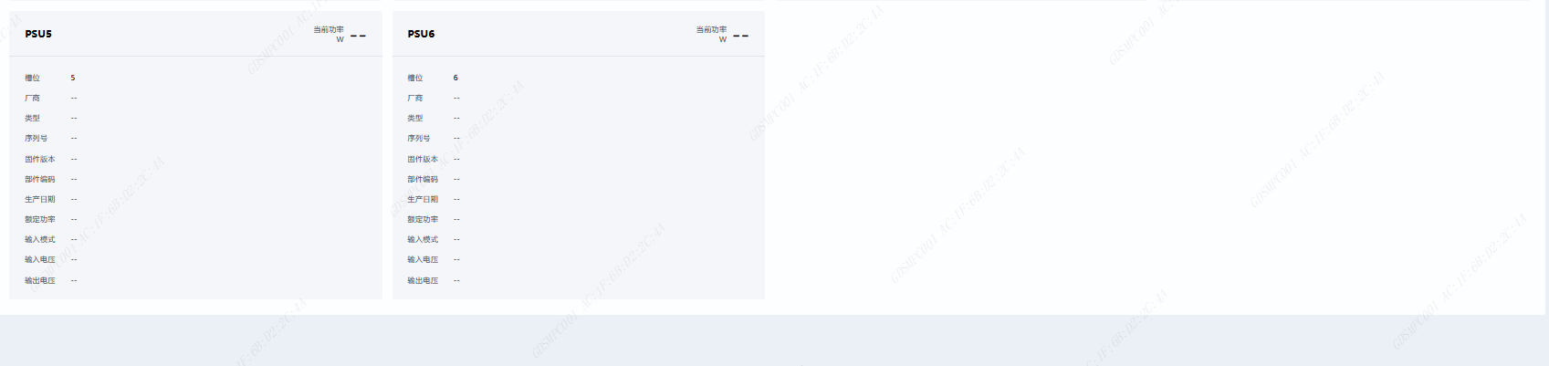

电源板配置4个电源页面WEB页面值显示2个
[在这里详细描述您遇到的问题]
扩展板有PSU1-4 四个电源正常显示
现在适配一块电源转接板,上面配置了PSU5-8四个电源,共8个电源,但在页面上电源板的四个电源只显示2个,这个是什么原因

扩展板上配置的4个电源可以正常显示,电源板只能显示PSU5和PSU6两个电源,

在适配一块电源转接板的场景中,系统物理上配置了8个电源(PSU1-4位于扩展板,PSU5-8位于电源转接板),其中扩展板的PSU1-4可正常显示。然而,在WEB管理界面中,电源转接板上的PSU5-PSU8仅有PSU5和PSU6能被正确识别并显示,PSU7与PSU8未出现在界面中,导致信息展示不完整,影响运维可视性。

  • PSU5 和 PSU6 显示正常
  • PSU7 和 PSU8 未显示

查询下 bmc.kepler.Chassis 下的DeviceSpecication
目前检查发现CSR中7-8 Connector_PowerSupply中漏配了”Type”:”Psu”,加上之后问题解决
