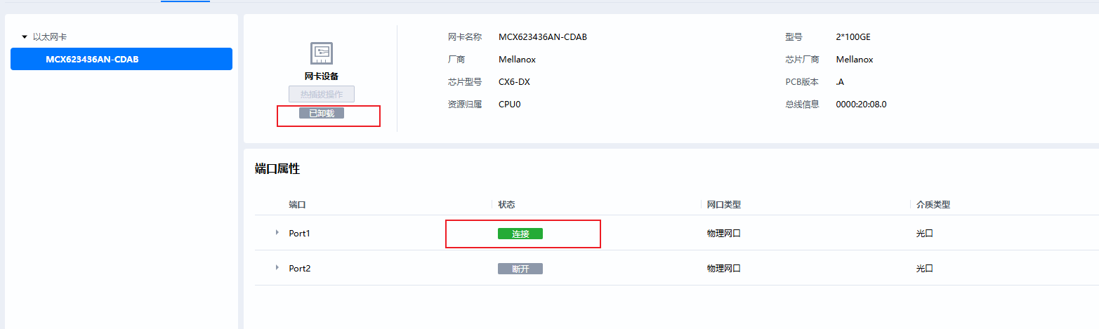

可插拔网卡默认显示已卸载状态,实际网卡正常连接
目前项目在适配MCX623436AN-CDAB网卡,网卡正常插入并连接一根网线,但是网卡页面显示处于已卸载状态
目前定位到匹配资源树信息失败,槽位电源状态未正常更新
主要是component_type没有正常更新,导致匹配失败
查看发现只有卸载设备时才会更新component_type
是否有什么好的解决办法

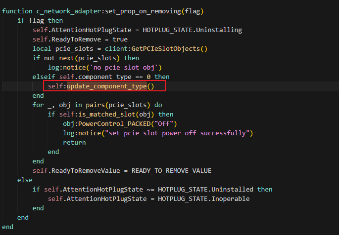

1. component_type 更新时机不合理
从您提供的代码截图可见:
function c_network_adapter:set_prop_on_removing(flag)
    elseif self.component_type == 0 then
        self:update_component_type()
仅当 component_type == 0 且在“移除设备”流程中 才触发 update_component_type()
这意味着:
  • 网卡在 正常插入启动时不会触发 component_type 更新
  • 导致 is_matched_slot() 中进行类型匹配时,self.component_type 为 0 或无效值;
  • 匹配失败 → 无法绑定到正确的 PCIe Slot → SlotPowerState 不更新 → 显示“已卸载”。

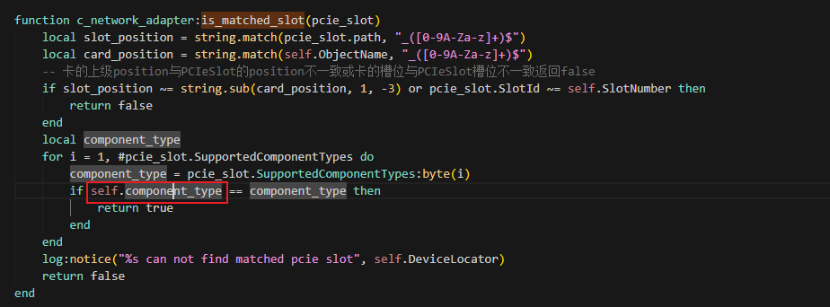

2. is_matched_slot() 匹配逻辑依赖 component_type
该函数中的关键判断逻辑如下:
for _, obj in pairs(pcie_slots) do
    if self:is_matched_slot(obj) then
is_matched_slot() 实现中包含:
if self.component_type == component_type then
    return true
self.component_type 未初始化,则永远无法匹配成功。
这直接导致 self.matched_pcie_slot 无法建立,后续 PowerState 监听失效,状态无法同步。

:white_check_mark: 方案二:优化 is_matched_slot() 匹配逻辑,允许降级匹配
component_type 暂无法及时获取,可考虑在匹配逻辑中做容错处理,例如:
    -- 如果 component_type 未知,仅通过 slot position 和 SlotId 匹配
    return slot_position == string.sub(card_position, 1, -3) and pcie_slot.SlotId == self.SlotNumber
else
    -- 否则严格匹配 component_type
    for i = 1, #pcie_slot.SupportedComponentTypes do
        if self.component_type == pcie_slot.SupportedComponentTypes:byte(i) then
            return true
这样即使 component_type 暂未更新,也能完成基本匹配,后续再异步更新。

应该继续看一下更新component type后为什么还是没有匹配到PCIeSlot对象
  1. 是不是可以在init()当中新增一个update_component_type(),需要注意对象没创建之前刷新导致的异常,可以加点延时next_tick的方式;
  2. 或者start里面也增加一个update_component_type()
    确认下问题点是否在初始化这里
我在start里加了update_component_type()后,网卡的component_type更新成功,问题得以解决,所以问题根因应该是初始化的时候没有更新网卡的component_type

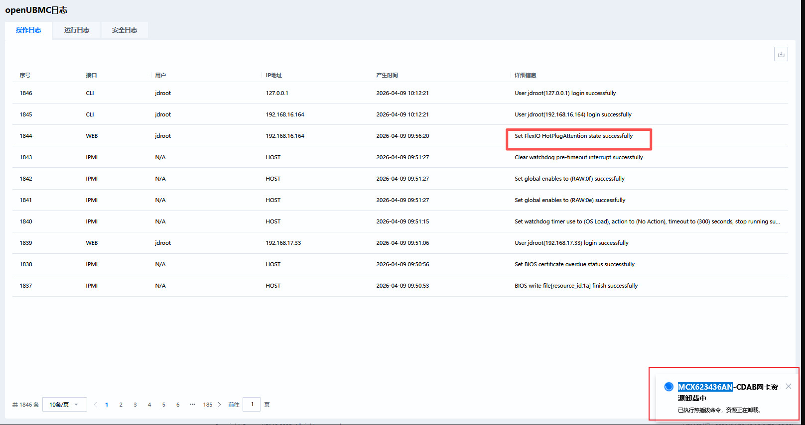

回复错帖子了 功能之前是正常的,但是我们rework了OCP Riser以及线缆接法,同时也更改了OCP Riser的CPLD版本,之后卸载不成功了
前置OCP网卡MCX623436AN-CDAB热插拔失败,一直处于卸载中

这个问题已经解决了,属于代码问题,NetworkAdapter组件起来的时候没有同步网卡component_type,导致和PCIeSlot对象匹配失败(is_matched_slot函数),这个问题解决后才可以进行热插拔操作,随后又遇到了这个问题
