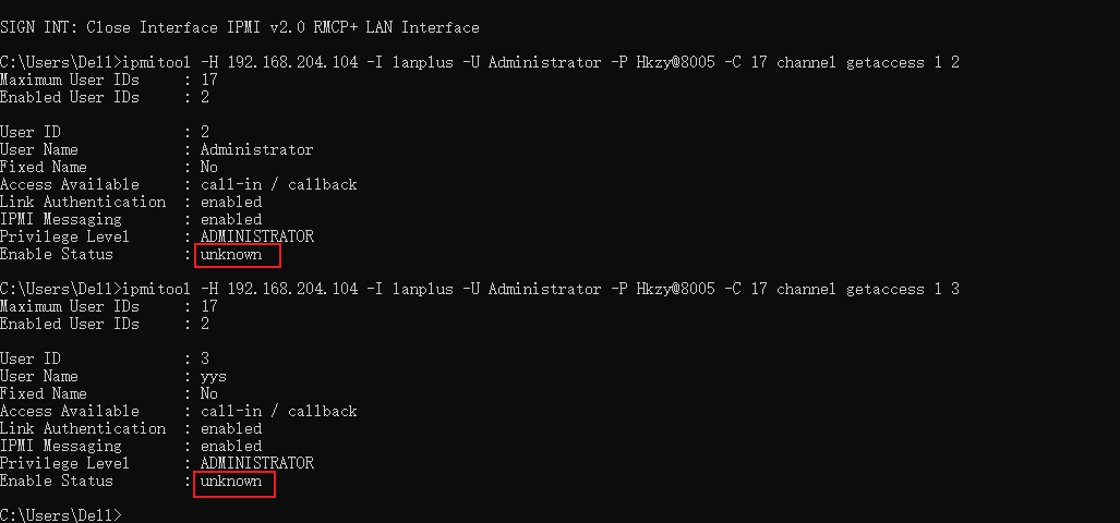

ipmi命令channel getaccess,启用状态预期为enabled,实际为uknown
ipmi命令channel getaccess查询用户权限信息,启用状态预期为enabled,实际为uknown
  • 软件版本:OpenUBMC2512/1230版本
  1. ipmitool channel getaccess 1 2
1、返回结果预期为enabled
实际为uknown

IPMI channel getaccess 启用状态返回 unknown 问题分析
根据您提供的信息,使用 ipmitool channel getaccess 命令查询用户权限时,“Enable Status” 字段显示为 unknown,而非预期的 enabled。以下是对此问题的全面分析和可能原因。
:magnifying_glass_tilted_left: 问题摘要
  • 命令ipmitool -H <IP> -I lanplus -U <user> -P <pass> channel getaccess <channel> <userid>
  • 实际结果Enable Status : unknown
  • 期望结果Enable Status : enabled
  • 环境
    • BMC 软件版本:OpenUBMC2512 / 1230 版本
    • 使用 RMCP+(LAN Interface v.2.0)
    • 用户 ID:2 和 3,权限级别为 ADMINISTRATOR
:books: 背景知识:Get User Access 命令与字段说明
channel getaccess 实际上是调用 IPMI 标准命令 Get User Access(NetFn: 0x04, Cmd: 0x42),用于获取指定通道上某个用户的访问配置。
相关字段释义(来自知识库和 IPMI 规范):
字段 含义
Access Available 用户是否可以登录该通道(如 call-in / callback)
Link Authentication 是否启用链路认证
IPMI Messaging 是否允许该用户发送 IPMI 消息
Privilege Level 用户在此通道上的最大权限等级
Enable Status 用户在该通道上的启用状态 —— 这才是本问题的核心字段
:white_check_mark: 正常情况下,如果用户已正确启用并可访问通道,Enable Status 应显示为 enabled
:warning: “Enable Status: unknown” 的可能原因
尽管其他字段(如 IPMI Messaging: enabled)看起来正常,但 Enable Status: unknown 是一个非标准或异常状态,通常不代表真实的禁用状态,而是反映了 BMC 实现或软件栈中的兼容性、版本或逻辑缺陷。
:small_blue_diamond: 原因一:OpenUBMC 版本中 ipmi_core 存在已知行为异常
根据知识图谱中对 ipmi_core 的描述:
“多重报告表明 ipmi_core 存在潜在的不稳定性和功能问题,包括频繁出现的通道获取失败、bt_drv.ko 驱动加载失败、以及不再将 SDR 命令路由到 sensor 组件。”
这表明:
  • 在 OpenUBMC 环境中,ipmi_core 模块作为 IPMI 功能的核心服务,可能在处理某些用户状态查询(如 Get User Access)时存在 响应解析不完整或状态映射错误
  • unknown 可能是由于底层返回数据缺失、未正确解码,或默认值填充导致,并非实际的配置状态
:small_blue_diamond: 原因二:固件未正确实现 IPMI v2.0 用户状态字段语义
从 IPMI v2.0 规范来看,Enable Status 应该有明确值:
  • enabled
  • disabled
  • reserved
unknown 并不是标准返回值,推测是:
  • BMC 固件返回了未定义的状态码;
  • ipmitool 或中间代理层(如 bmc.kepler.IpmiCore)在转换响应时无法识别原始值,于是显示为 unknown
这在部分厂商定制固件或早期开发版 OpenUBMC 中较为常见。
:small_blue_diamond: 原因三:用户配置未持久化或未正确广播到通道层
虽然 IPMI Messaging: enabled 表示消息权限已开,但这依赖于更上游的“用户启用”标志。
可能存在以下情况:
  • 用户被启用(User ID Enable status 在全局启用),但未明确绑定到通道 1
  • 或者 Set User Access 命令未正确写入通道级配置;
  • 导致查询时不能确定该用户是否“针对此通道”被启用。
参考知识库中:
Set User Access 命令控制 [4] - User IPMI Messaging enable/disable[5] - User link authentication enable/disable
若这些设置未正确应用,可能导致状态模糊。
:white_check_mark: 验证建议与解决方案
:white_check_mark: 1. 使用 ipmitool user list <channel> 查看整体状态
ipmitool -H 192.168.204.104 -I lanplus -U Administrator -P Hkzy@3005 user list 1
检查输出中用户 2 和 3 的状态是否为 trueactive。若显示正常,则 unknown 更可能是显示问题。
:white_check_mark: 2. 显式执行 Set User Access 启用用户
强制设置用户在通道上的启用状态:
# 格式:ipmitool channel setaccess <channel> <userid> ipmi=on
ipmitool -H 192.168.204.104 -I lanplus -U Administrator -P Hkzy@3005 channel setaccess 1 2 ipmi=on
ipmitool -H 192.168.204.104 -I lanplus -U Administrator -P Hkzy@3005 channel setaccess 1 3 ipmi=on
然后再次运行 channel getaccess 查看是否变为 enabled
:light_bulb: setaccess 会调用 Set User Access 命令,确保所有相关字段正确写入。
:white_check_mark: 3. 检查固件版本与已知 issue
确认当前使用的 OpenUBMC2512/1230 是否为稳定分支(如 openubmc/stable)。
已知 ipmi_core 在不同分支中表现不一致:
  • openUBMC.release/rc:v1.70.81
  • openubmc/stable:v1.102.3
您应确认当前 ipmi_core 实际版本:
# 查询版本(假设支持)
get_ipmi_mgt_property --version
或通过:
journalctl | grep ipmi_core
查看服务启动日志,确认是否加载成功。
:white_check_mark: 4. 检查 Redfish 接口返回状态(交叉验证)
使用 Redfish 查询相同用户信息,判断是否一致:
GET /redfish/v1/AccountService/Accounts/<userid>
比较 EnabledLocked 字段。若是 Redfish 显示为启用,而 IPMI 显示 unknown,则说明是 IPMI 接口层的问题
:puzzle_piece: 结论与建议总结
项目 结论
unknown 是合法状态吗? :cross_mark: 否,IPMI 规范中无此值,属于实现层异常
系统是否真正不可用? :warning: 不一定,其他字段(如 IPMI Messaging: enabled)表明用户仍可通信
最可能原因 OpenUBMC 中 ipmi_core 模块存在状态映射或响应解析缺陷
是否影响功能? :white_check_mark: 大概率不影响实际使用(若用户能登录、执行命令)
推荐操作 执行 channel setaccess 显式启用,并升级到稳定 ipmi_core 版本
:hammer_and_wrench: 建议提交给研发团队的日志收集项
  1. 执行 dmesg | grep ipmi
  2. journalctl -u bmc.kepler.ipmi_core
  3. ipmitool raw 0x04 0x42 1 2 (直接发送 Get User Access RAW 命令,查看原始字节)
  4. 对比 ipmitool user list 1channel getaccess 输出差异
提交 bug 至 OpenUBMC 项目,注明:“Get User Access 返回非法状态 ‘unknown’,应为 enabled/disabled”
如需进一步分析 RAW 响应格式或协助脚本验证,请提供原始 hex 响应数据。
