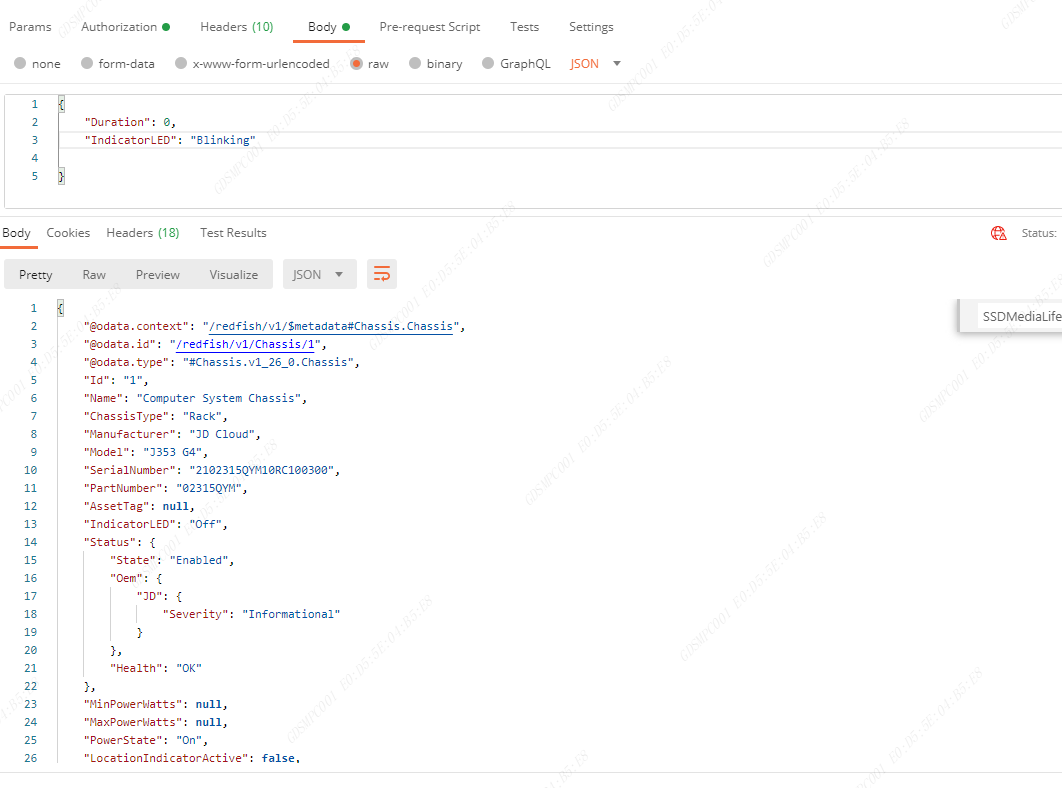

如图1所示,body 中设置两个参数时Duration 参数异常(配置的取值范围在1~255),IndicatorLED 参数正常,此时状态码200

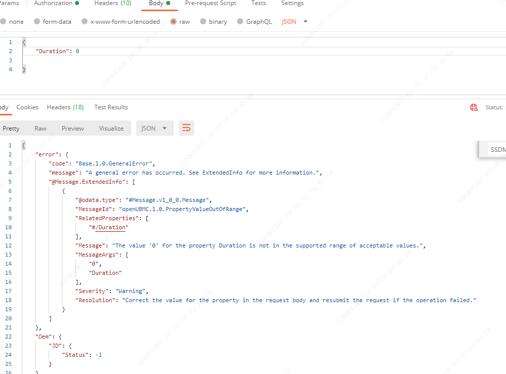

如图二所示,单独设置异常Duration时,状态码400,报错body value 异常
为什么会出现这种情况呢?该怎么解决

2个参数,部分设置成功也会返回200,你拉到postman最下面会有个错误
redfish PATCH 接口只要有属性没有失败,就会返回200;请求体全部校验失败才会返回400
dmtf官方的redfish标准中7.6 PATCH章节也有规定:https://www.dmtf.org/sites/default/files/standards/documents/DSP0266_1.10.0.pdf
好的,谢谢,看了下确实是这样
