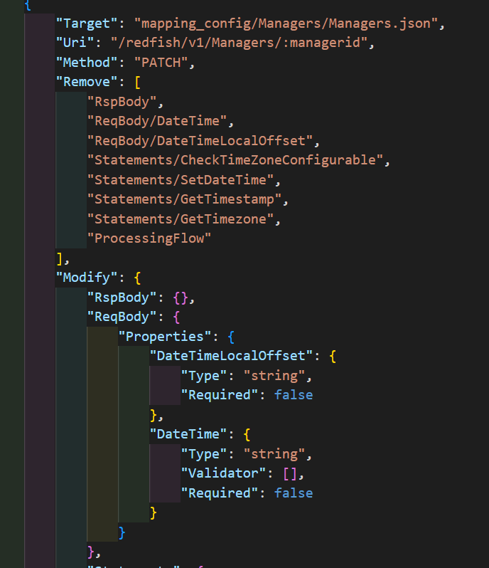

当前在定制仓使用config.json覆盖Managers.json对应的patch方法,在rm DateTime对应字段后,modify DateTime字段为无"Validator"的"Regex" Formula校验,但是实际验证中,其余modify都可以生效,但是时间校验依旧存在,输入格式必须是”日期+时区“,如果不是这个格式则会导致400 bad request和入参校验失败。
  1. 在config.json内移除并修改Datetime字段,使其接受所有字符串类型
  2. 发送redfish的patch请求,其中携带的DateTime字段为”日期“,不包含”时区“
  3. 查看请求体返回响应码,以及参数是否能够正常输入
正常返回,参数可以被正常接受。
返回400 bad request,参数不能被正常接受。
通过rm+modify的方法处理datetime字段的校验逻辑,但是没有成功。
更深层存在该字段的解析,只在config.json进行覆写不能完全处理该字段的校验逻辑。

这个日期校验可能不是映射器拦截的,而是业务组件里面拦截的,建议调整redfish组件的日志等级为debug级别后进行复现确认是否为映射器校验拦截
日志存在一个notice级别的记录,暂时无其他日志打印:2026-09-11 12:01:09.056785 redfish NOTICE: base.lua(71): Condition configuration error(type:table)
该日志是映射器执行CheckUri时的打印,应该与问题无关;方便的话麻烦将配置的config.json,接口执行报错的截图以及执行export service=redfish;
busctl --user call bmc.kepler.${service} /bmc/kepler/${service}/MicroComponent bmc.kepler.MicroComponent.Debug SetDlogLevel a{ss}sy 0 debug 10命令后复现问题提供下一键日志
2026-08-13 11:15:15.424170 redfish INFO: get.lua(256): request faild, Name(PropertyUnknown), Message(The property DateTime is not in the list of valid properties for the resource.), RelatedProperties([“#/DateTime”])
2026-08-13 11:15:15.425069 redfish INFO: get.lua(256): request faild, Name(InternalError), Message(The request failed due to an internal service error. The service is still operational.), RelatedProperties([])
相关日志应该是这个,之前提供有误
config.json配置如下:
根据日志报错PropertyUnknown表示,DateTime变成非法属性,这可能是多层级定制使用错误导致,而且与问题描述输入格式必须是”日期+时区“就能设置成功存在出入,如果是报PropertyUnknown无论输入什么值应该都是报错的
是我的config配置存在问题吗,如果想要解决这个问题可以如何纠正我的配置
目前贴子里提供的有效信息太少,建议参考文档 产品多层级接口定制 | 文档中心 | openUBMC进行定位调试
当前框架在接收到redfish下发的请求后,在正式进入字段校验之前,是否支持加入字段格式修正操作,比如:`format:“date-time”` 遵循 RFC 3339,要求带偏移(`Z` 或 `±HH:MM`),若接收到的DateTime字段不带时区偏移,则默认加入当前系统时区以符合后续校验逻辑?
这个建议通过statement实现plugin或者script来接收这个日期字段,然后进行处理再传入ProcessingFlow中
