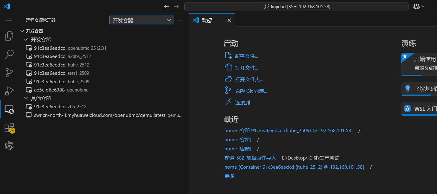

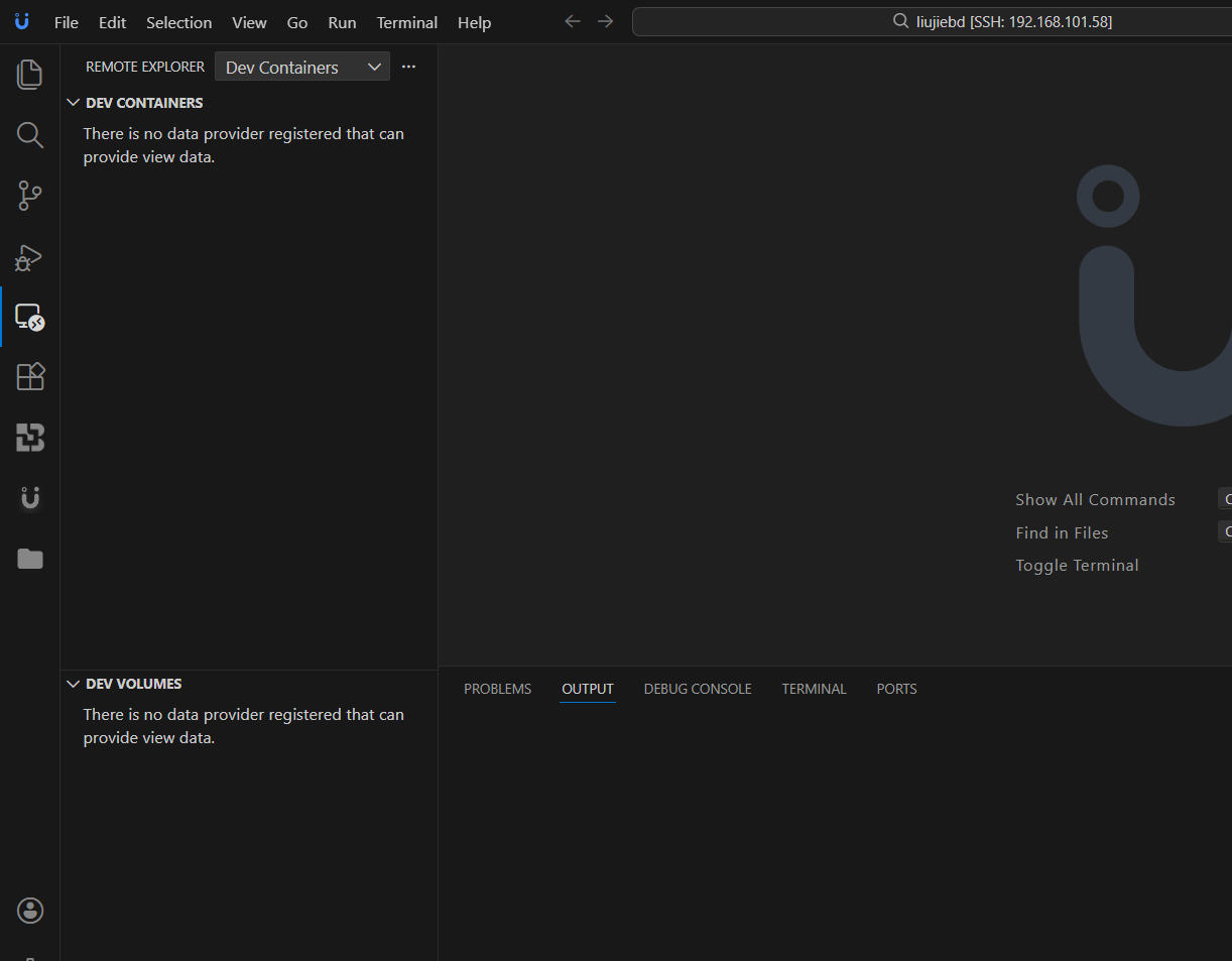

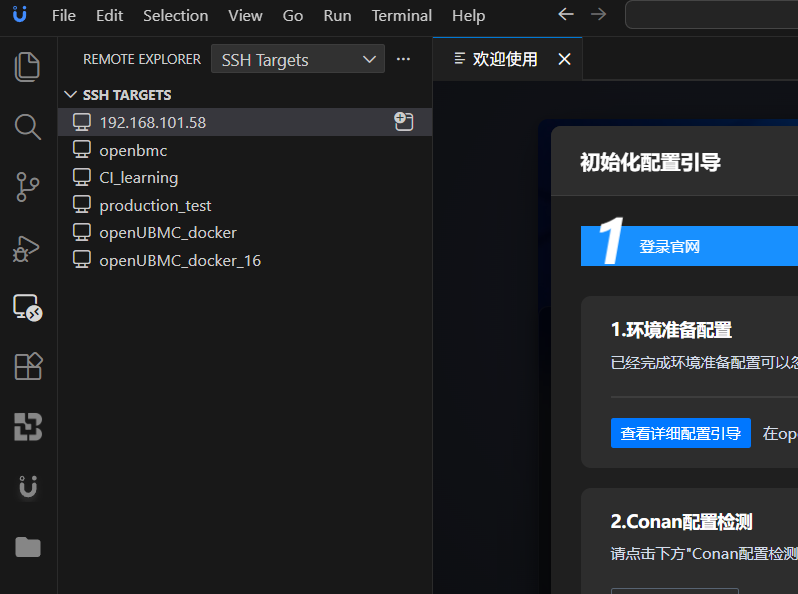

安装了社区应用openUBMC studio之后,我想连接到我的构建环境:先通过ssh连上远程服务器(docker运行在这个服务器上)
然后在新窗口中连接容器,但是发现不了我的容器:

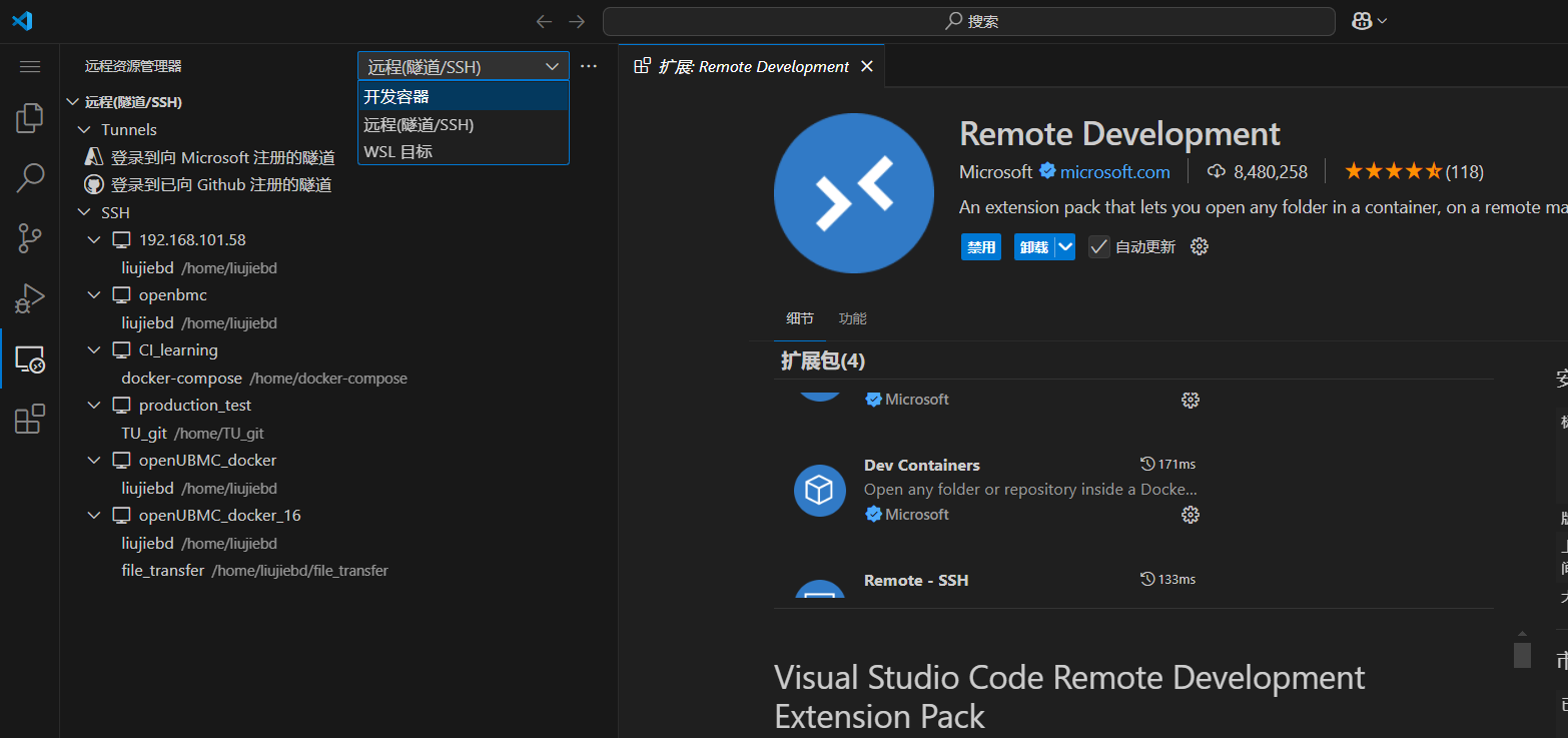

我通过VS code是可以找到容器并连接上去的:
请问openUBMC studio发现不了容器的问题怎么解决。

openUBMC studio目前似乎没有支持Dev Containers扩展
把docker装上ssh,然后就跟正常的ssh remote是一样的
