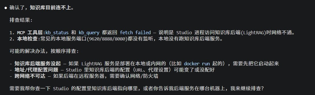

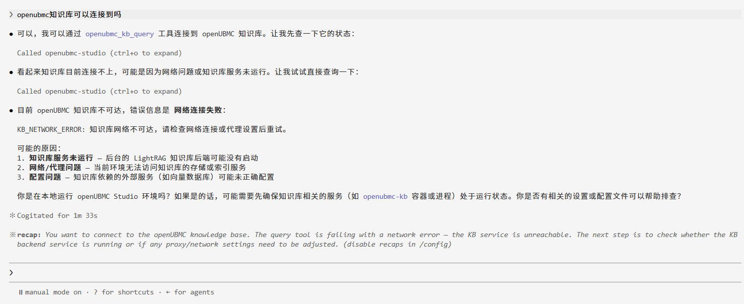

openUBMC Studio 连接不到知识库
已经把之前配的网址删掉了
但是知识库连接不到
另一个同事也是连接不到
是哪里限制了吗
可以连接知识库
连接不到
是配置哪里有问题或者限制了吗,可以怎么检查定位

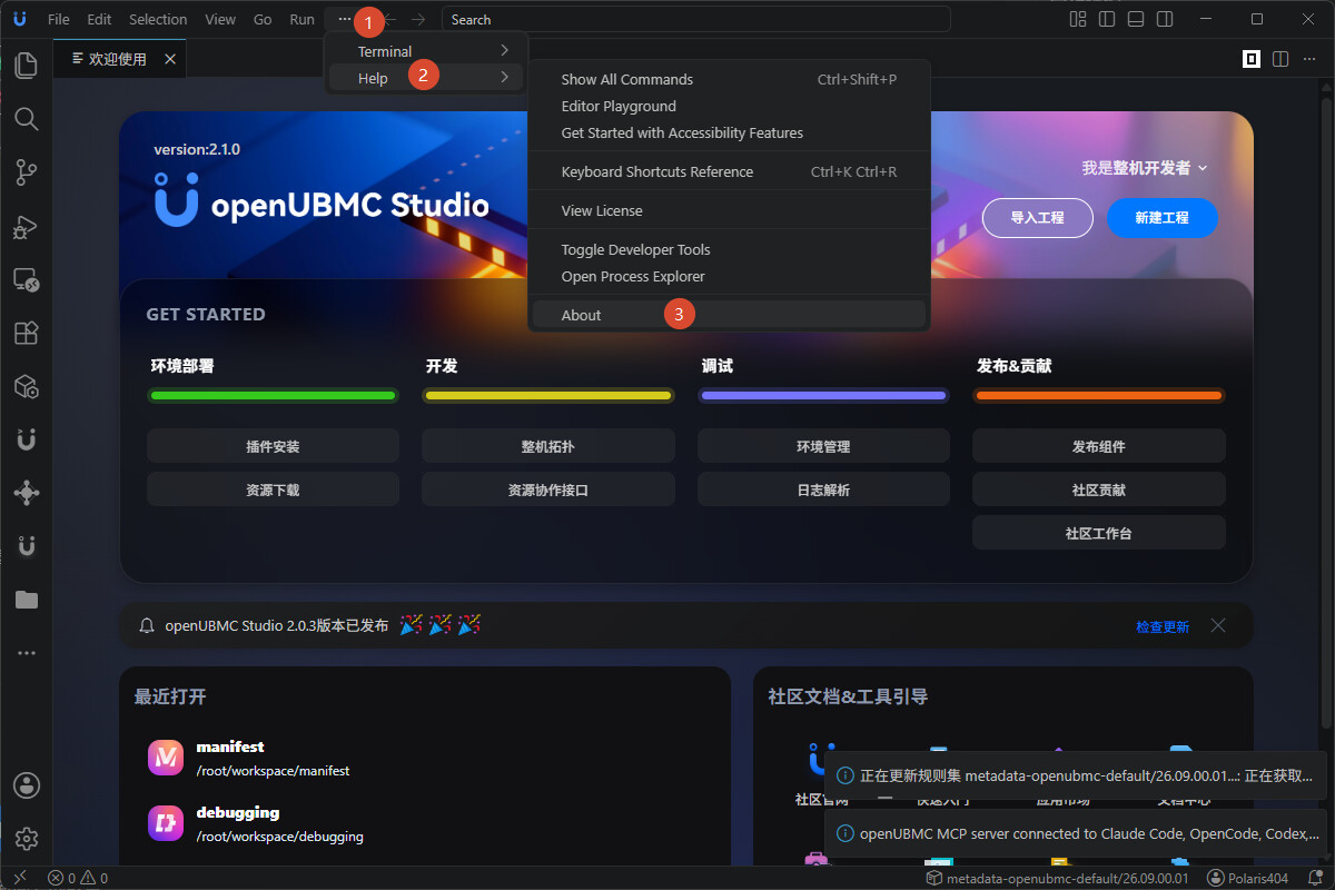

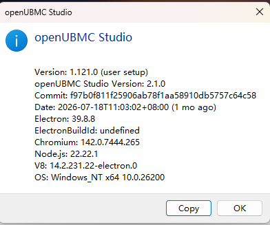

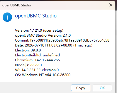

查看下studio的版本?具体如下
确认下版本是否2.1.0版本?
上面描述里也贴图了,是2.1.0

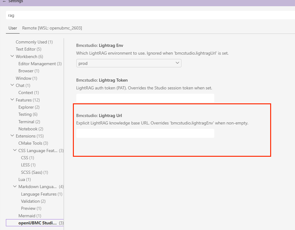

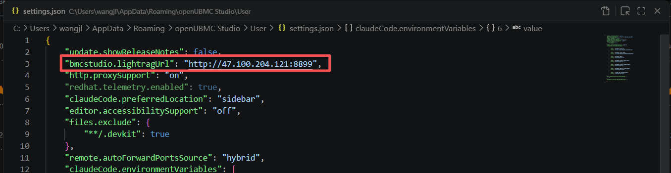

Openubmc Studio 2.1.0版本的settings里面, "bmcstudio.lightragUrl"这个配置是默认的吧,所以不用手动配置了。

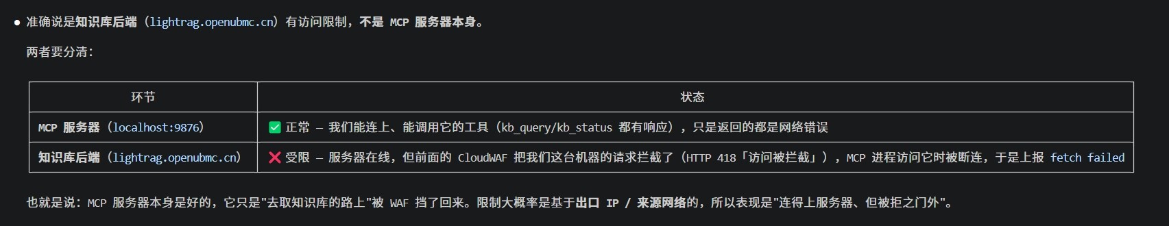

昨天虽然知识库连不上,但这个网址是可以联通的,今天47.100.204.121都ping不通了。
这个配置 不是默认的,应该是您在我们内测阶段时手动配置的,2.1.0版本已经正式支持,把这个配置删除即可使用,否则反而会指向一个缺乏维护的服务,正式版本用到的配置是Lightrag Env
此前这个端点被错误加上了白名单拦截限制,当前已经解除该限制,可以正常使用了
