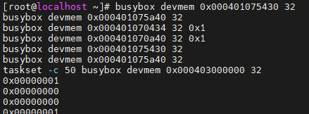

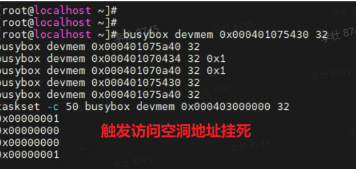

1、模拟CPU访问空洞地址导致CPU超时挂死

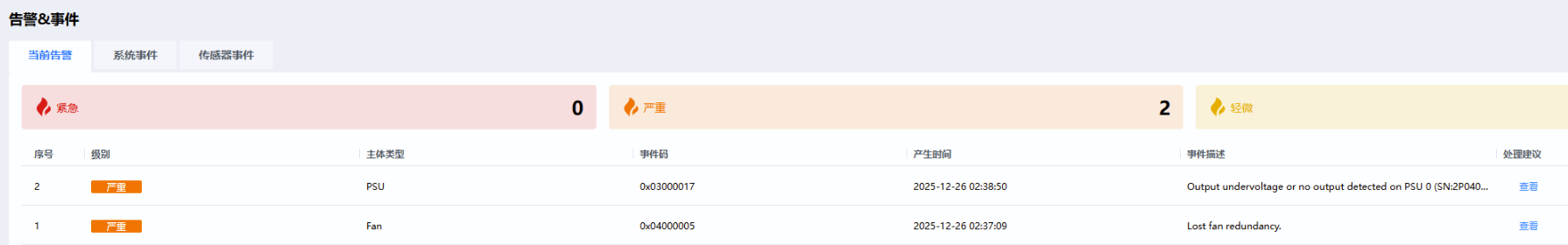

BMC未上报sel告警

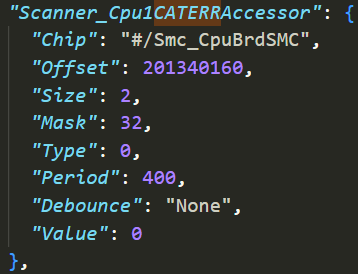

触发CPU挂死后,逻辑会拉CATERR管脚(待验证),主板sr已配置Scanner_Cpu2CATERRAccessor,BMC根据CPU.CATERR来配置告警即可以满足bios诉求。

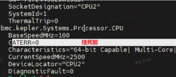

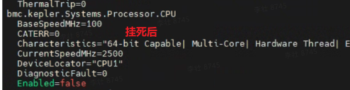

实测CPU挂死前后,CPU.CATERR的值都不会改变,该方案行不通,需坂田硬件同事定位。

2、CPU挂死前后,CPU.CATERR的值都不会改变

2.可以通过”系统事件”页签查看有对应事件码0x2C00002F,显示系统异常事件提示

=== SR配置scanner和对应的告警,前提是故障触发后,CATERR属性会发生变化吧,目前看来并没有变,所以BMC没法通过监控它触发告警,我们就是希望找到一个可以指向CPU UCE故障监控的属性

例如你的用例:“模拟CPU访问空洞地址导致CPU超时挂死”的命令,其实不是模拟,实际就是让核指令访问超时触发挂死,不属于CPU UCE场景,本身是没有RAS故障的;
