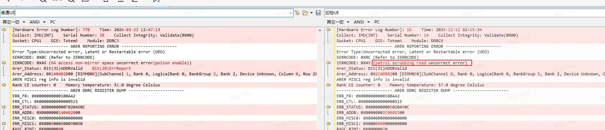

RAStool注入内存UCE,属性未发生变更
Setup下开启内存巡检功能,在OS下–E=0x22注入内存巡检UE错误,等待巡检到错误后查看sel日志是否有上报
预期有上报,实际未上报。
fdm_output有大量错误
有配置内存的UCE事件
但是DiagnosticFault属性值未发生变化。
  • 软件版本:[如 OpenUBMC2509]
Setup下开启内存巡检功能,
./RASTool --E=0x22 --Sy=0x21000000
产生内存UCE sel记录
未产生
需要帮忙确认,这种错误在FDM内是否有监控和管理?

RASTool注入内存UCE故障后属性未变更及未上报SEL日志的分析与解决方案
一、问题描述
用户使用RASTool工具在操作系统环境下注入内存不可纠正错误(UE),具体命令为:
尽管命令执行成功,fdm_output中也出现了大量不可纠正错误告警(如“[Major Warning] DIMM@E0 uncorrect error”),但存在以下问题:
  1. 未上报SEL日志:系统事件日志(SEL)中未记录对应的内存UCE事件。
  2. DiagnosticFault属性未变化:该属性值持续为0,未触发故障状态。
  3. 无告警产生:尽管配置了相应的事件,Web界面和日志均未显示预期告警。
目标是确认:RASTool注入的UE错误类型是否被FDM系统识别并正确处理?是否应有SEL记录?以及诊断属性为何未更新。
二、关键信息提取与分析

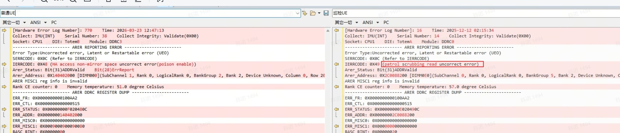

1. 注入错误类型分析
  • 使用参数 --E=0x22 表示注入的是 内存巡检不可纠正错误 (Patrol Scrubbing Uncorrectable Error)。
  • 日志中的 IERRCODE: 0X48 和 IERRCODE: 0X49 分别对应:
    • 0X48: HA access non-mirror space uncorrect error (poison enable) — 访问非镜像空间的不可纠正错误。
    • 0X49: Patrol scrubbing read uncorrect error — 巡检读取时发生的不可纠正错误。
结论:本次注入错误属于 巡检过程中触发的UE,而非运行时突发错误。

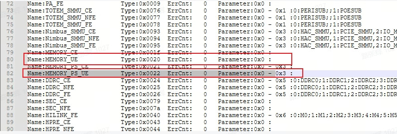

4. FDM是否监控和管理此类错误?
:white_check_mark: 是,FDM确实监控内存巡检UE
在用户提供的截图中:
Name: MEMORY_UE        Type:0x0020
Name: MEMORY_ES_UE     Type:0x0022
这表明FDM已配置对 内存不可纠正错误(MEMORY_UE)及其扩展模式(MEMORY_ES_UE) 进行监控。
同时,--E=0x22 正好与 Type: 0x0022 对应。
此外,在ARER日志中看到:
Error Type: Uncorrected error, Latent or Restartable error (UEO)
这是标准的非致命性不可纠正错误(一般用于巡检场景)
:white_check_mark: 结论:FDM已经正确识别了该错误类型,并进行了多次记录(fdm_output多条重复告警)

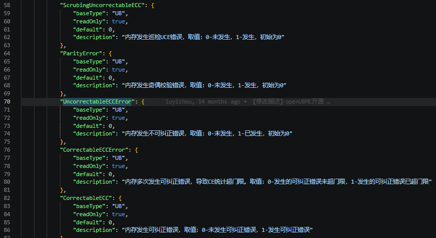

1.patrol scrubbing read uncorrect error简称巡检UCE,是由BIOS定期对内存全量颗粒做数据校验,故障上报后一般不会对系统产生影响,所以BMC默认不会对该场景触发SEL告警,可以通过北向开关控制告警使能;
2.可以通过修改资源树控制
path:/bmc/kepler/Systems/1/FDMDomain
interface:bmc.kepler.Systems.FDMService
prop:MemPatrolScrubAlarmEnabled
3.该配置也支持通过redfish配置
URL:/redfish/v1/Managers/manager_id/FDMService
这个开启后就会在巡检UCE上报时,将DiagnosticFault属性修改为1,然后触发告警是吗?Event事件需要额外适配吗。
不需要
再问一下哈,这个有其它的方式进行修改吗?比如说定制项或者IPMI命令。
客户要求出厂监控这种情况的UCE,估计要在定制化阶段或者什么时候默认开启。
另外,Memory类的DiagnosticFault和MemoryRAS类的UncorrectableECCError、CorrectableECCError等属性有什么关联吗?如果我要配置一个内存的UCE告警,需要关联的是哪个属性呢?
patrol scrubbing read uce开关已经提供redfish标准接口修改,暂时没有IPMI或者配置导入导出接口
DiagnosticFault置位依据是BMC内置专家规则,依据明确
UncorrectableECCError是仅从级别置位,比较粗暴,范围比较大,存在误更换的情况
根据产品使用的运维策略调整使用属性
补充:
Memory类的DiagnosticFault依据BMC内置专家规则,依据明确。但是默认不抓取巡检UCE,需要使能FDMService.MemPatrolScrubAlarmEnabled才可以用这个属性抓取巡检UCE。
MemoryRAS类的属性则有具体的细分,但是仅从级别置位,比较粗暴,范围比较大,存在误更换的情况
