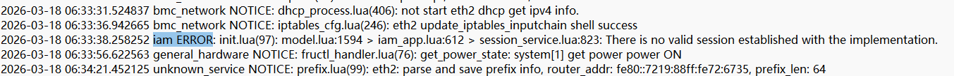

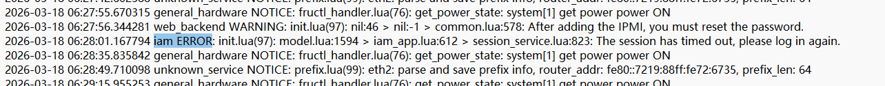

一、有iam ERROR: init.lua(97) 刷屏6分钟1次,必现

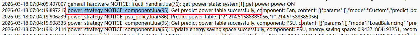

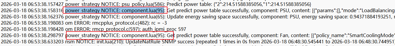

二、有power_strategy NOTICE: component.lua(95) 刷屏

power_strategy是节能预测功能,5分钟预测一次给用户推荐最优的节能策略,如果你不想启动这个功能,可以在csr里把PowerStrategy对象下的属性PowerPredictSupported值设置为false关闭节能预测功能
iam ERROR刷屏有结论嘛
属于正常的日志打印,而且日志内容不同,没有刷屏。
power_strategy是节能预测功能,期望在下电的时候不需要。我们这边评审认为下电的时候不需要进行节能预测,但是直接改为关闭不知会不会引发其他问题。
无影响,不需要就关闭。本身就是进行日志定位考虑进行打印
