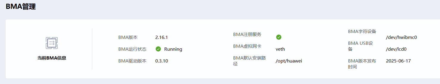

OS侧iBMA安装且已经启动成功,但web界面并没有显示系统软件的相关信息
操作系统 openEuler 2203 SP3
这正常吗? 是否缺少啥配置还是啥参数呀?

  • :white_check_mark: iBMA 已在 OS 侧安装且服务正常运行(状态为 Running)
  • :white_check_mark: BMA版本为 2.16.1,驱动正常,注册服务正常,虚拟网卡和字符设备均存在

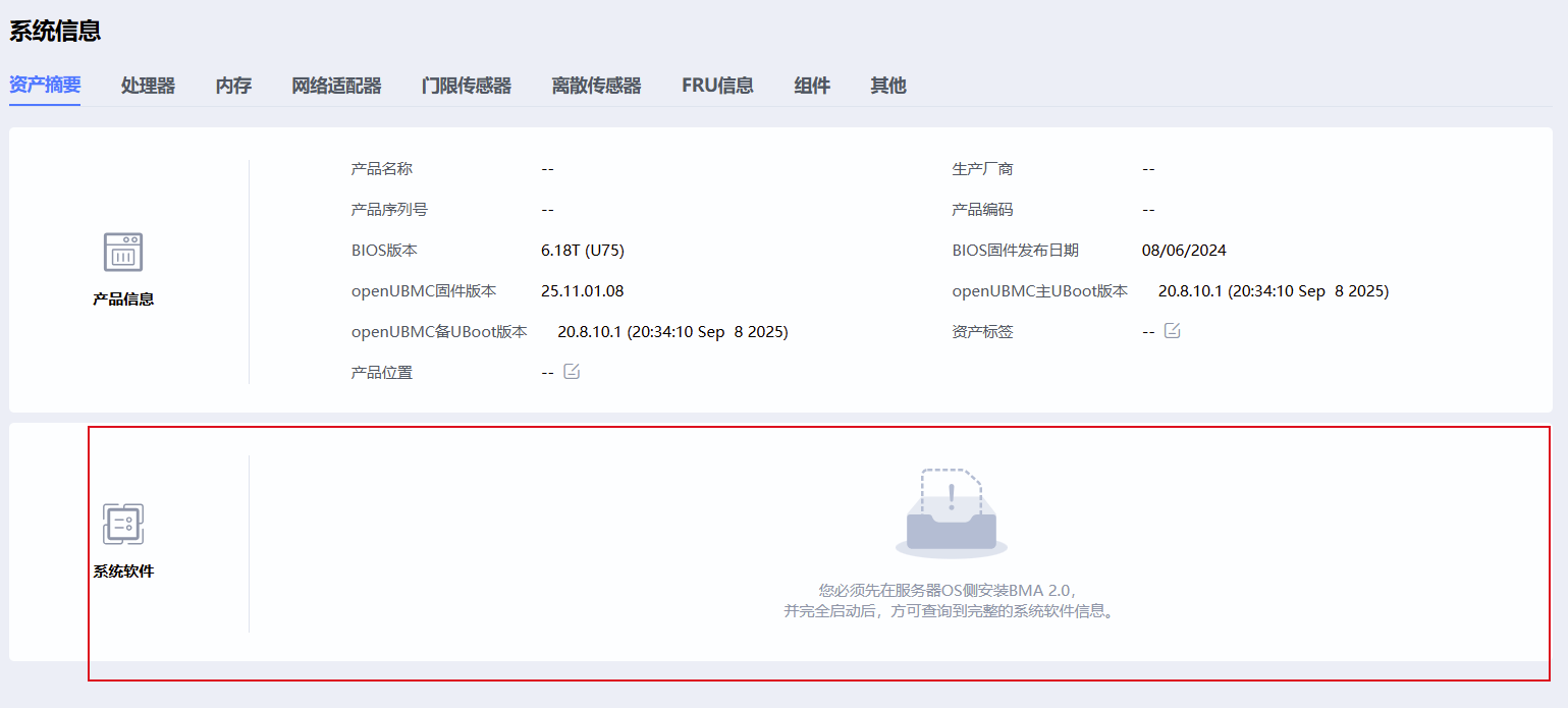

  • :cross_mark: Web UI 的“系统信息 → 系统软件”部分提示:“您必须先在服务器OS侧安装BMA 2.0,并完全启动后,方可查询到完整的系统软件信息。”
  • :cross_mark: 虽然满足前提条件,信息仍未显示
:pushpin: 是否正常?结论:不正常
该现象不正常
从逻辑上讲:
当 iBMA 成功安装且服务处于运行状态时,BMC 应能通过带内通信机制(如 edma/IPMI)获取 OS 层的系统软件信息,并在 Web UI 中展示
虽然提示信息表明“需先安装 BMA”,但这仅是引导性文字。一旦 iBMA 正常运行,该信息应被实际采集的数据替代。因此,停留在提示状态说明 BMC 与 iBMA 之间的通信或数据呈现环节存在问题

iBMA 的 ini 配置中可能还涉及 HTTP/HTTPS 相关开关。例如部分系统在iBMA安装完成后,iBMA_support_https 可能会从默认的 true 变为 false,这时候也会出现信息传输失败,遇到这类特定系统场景时,需要手动修正,例如执行,如下是伪代码,具体要参考ibma手册:
ibmacli conf modify -n iBMA.ini -a iBMA_System.iBMA_support_https -v true
具体需要参考ibma手册,这个手册是开源的。可以直接搜索到,先确定这个配置吧。
可以看下bmc webui组件是否将ibma修改为bma,参考社区pr: AtomGit | GitCode - 全球开发者的开源社区,开源代码托管平台
好的,谢谢,我找下确认下你说的这块
好的,这块我也确认下,我用的是2509的版本,应该还没合并这个
请问问题现在解决了吗?
额,暂时还没,Hi1711模组硬件出问题了,没法升级固件版本进行确认 :sweat_smile:
按如下步骤收集下iBMA日志和配置文件,然后发到邮箱huangjunhua14@huawei.com,我们内部分析下
cd /opt/huawei/ibma # OS后台进入到iBMA目录下(/opt/huawei/ibma路径不存在的情况下,则进入/opt/ibma目录)
tar -zcf ibma_log.tar.gz log/ config/
收集ibma_log.tar.gz 压缩包
