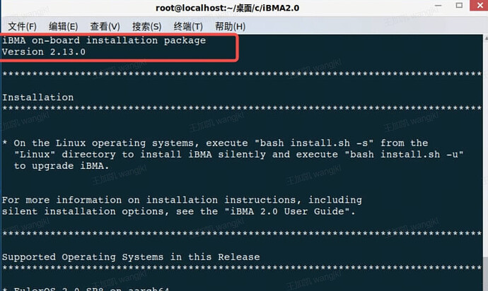

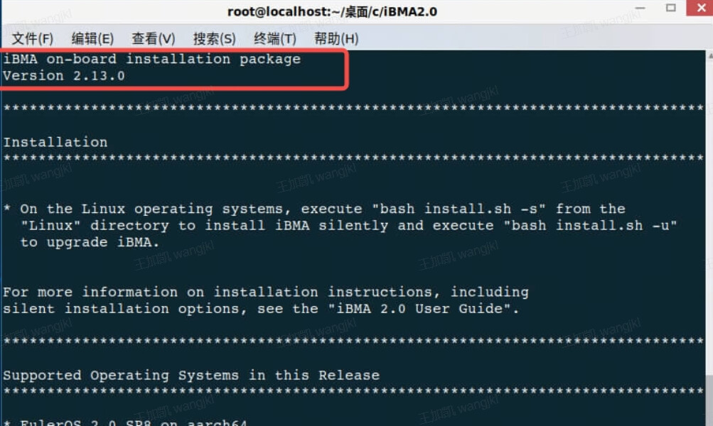

OS下安装iBMA 2.13.0:
启动iBMA服务运行后 :

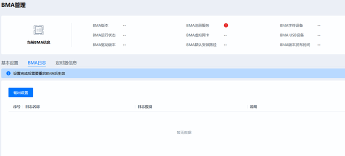

openUBMC下BMA管理界面未显示BMA相关信息
当前BMA信息栏没有相关内容,应该是通信失败了。os侧看看bma的日志吧(/opt/huawei/ibma/log/common.log)

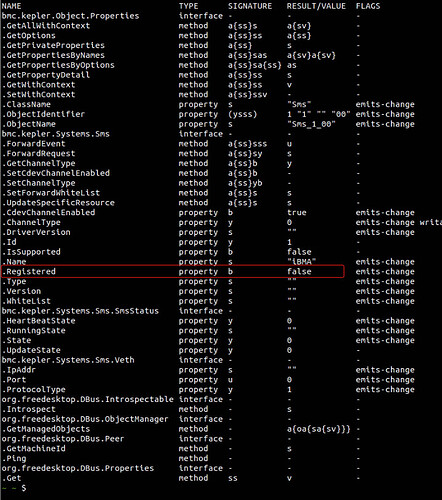

同问,执行busctl --user introspect bmc.kepler.host_agent /bmc/kepler/Systems/1/Sms看到返回属性Registered为false,OS侧执行ibmacli conf show --name iBMA.ini ,iBMA support https = false。这是不是BMA建链失败?

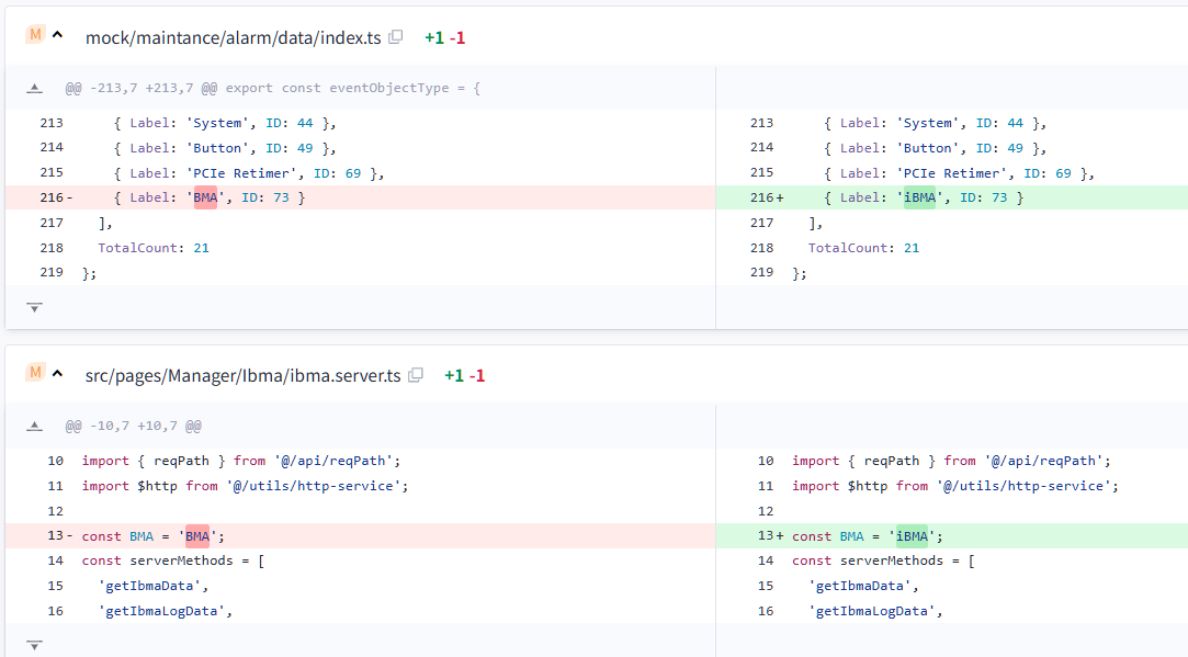

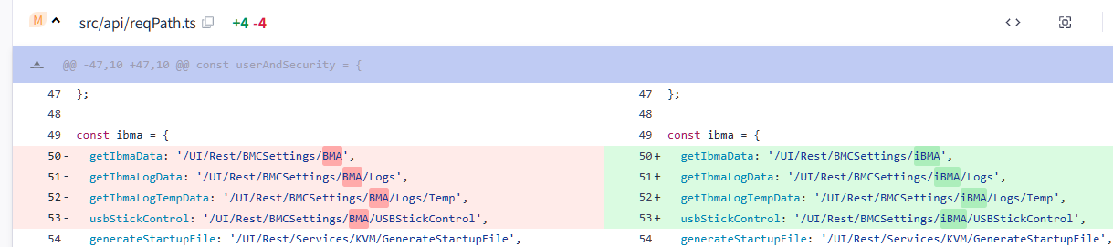

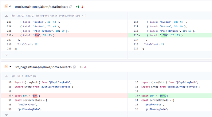

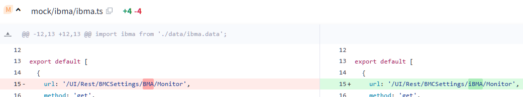

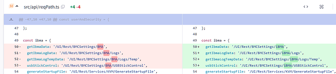

该问题已解决,需要改动三个地方:
1、webui组件,主要是几个url中的BMA需要改为iBMA
mock/ibma/ibma.ts
src/api/reqPath.ts
src/pages/Manager/Ibma/ibma.server.ts
mock/maintance/alarm/data/index.ts
2、manifest组件的manifest.yml文件
3、iBMA升级到最新版本(当前为2.16.0)

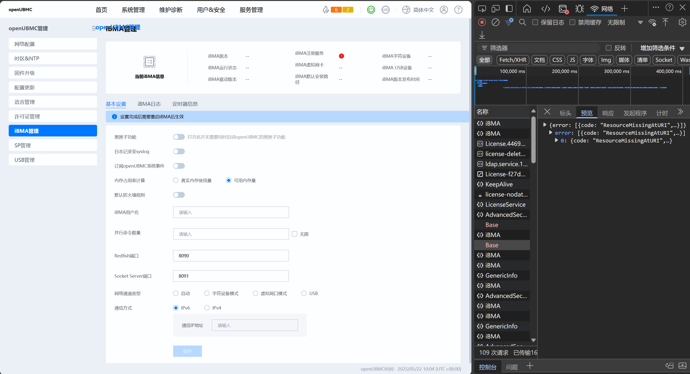

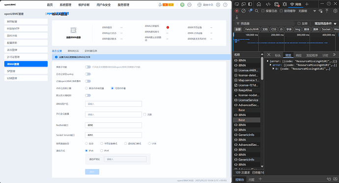

您好,我们这边按照上面解决方案修改后,浏览器F12查看IBMA相关url还是报错404,/UI/Rest/BMCSettings/iBMA/Base,有分析思路或者解决方案吗?
可以看下bmc下能否查到iBMA.json ,如果有这个文件查看下里面是不是定制了base接口
bmc下能够查看到iBMA.json,里面的内容跟gitcode中rackmount组件iBMA.json,内容一致.这里的定制base接口是什么意思
就是 json文件中是否包含 base的url,完全一样的话我也不清楚怎么定位了,找华为的pae问问吧
