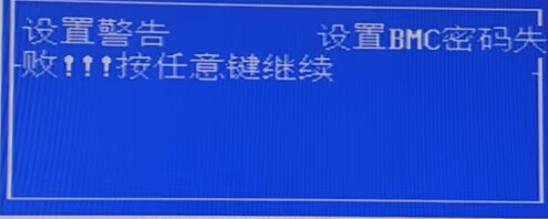

不清楚账号密码,新增账户密码失败,还有其他方式能进入BMC
客户退回的测试机,不清楚其修改后的账号密码,同时通过新增用户的方式也失败,请问还有什么手段可以进入BMC?
参考 BMC固件损坏时恢复环境指导 - 交流互助区 - openUBMC 论坛 执行
四、用户密码忘记了,OS使用ipmitool添加BMC账户test会有如下报错
BIOS下设置密码也失败
查询用户列表也是异常
期望:
1.什么操作会导致该异常情况?
2.是否还有除重新烧片的解决方案?

返回码0x87指host侧管理员权限未使能,所以无法执行创建用户和查看用户列表操作
那这岂不是只能重新烧片解决,BMC进不去,BIOS和OS权限问题都改不了
是的,目前来看只能烧片了
