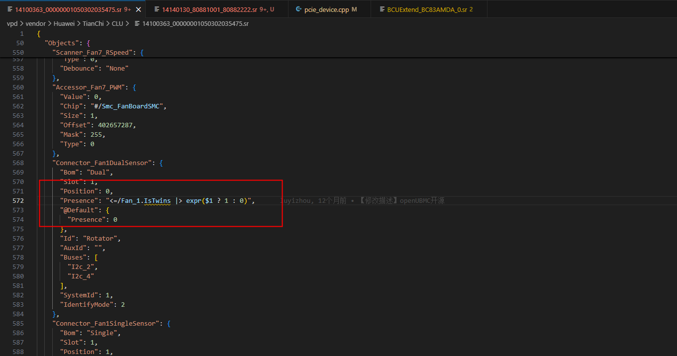

在window上安装了目前最新版本openUBMC studio软件,在使用时并没有找到这个“表达式计算器功能”和“SMC计算器功能”。
想问下这是什么原因?

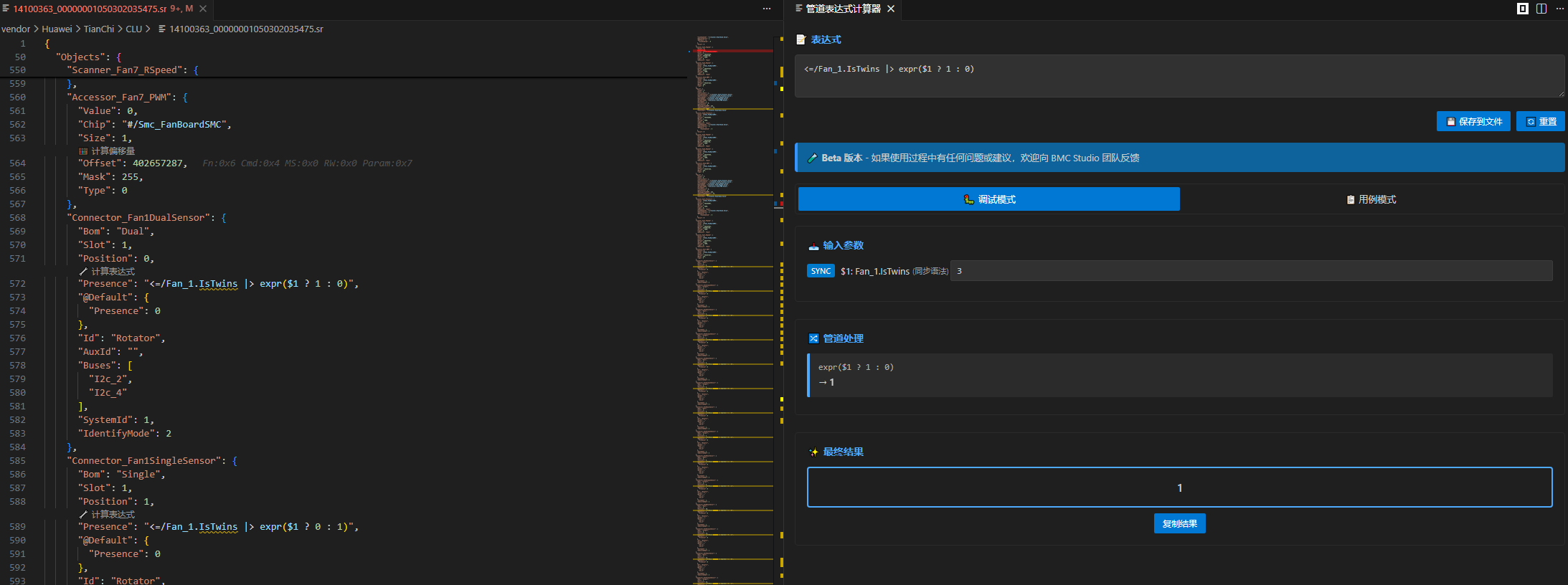

1. “表达式计算器”功能是存在的,且已验证可用
从您提供的截图可以明确看到:
管道表达式计算器 ×
表达式: <=/Fan_1.IsTwins |> expr($1 ? 1 : 0)
输入参数: SYNC $1:Fan_1.IsTwins (同步调法) 3
管道处理: expr($1 ? 1 : 0) → 1
最终结果: 1
这说明:
  • “管道表达式计算器”已经成功调出并运行
  • 您正在使用的 openUBMC Studio 版本 具备该功能
  • 此功能可以通过某些操作路径触发。

提问贴中第一张截图为期望的结果,第二张才是实际情况。实际sr文件中并没有“表达式计算器”相关字样。
1、通过bingo -v查看,显示bmc-studio版本为1.2.0

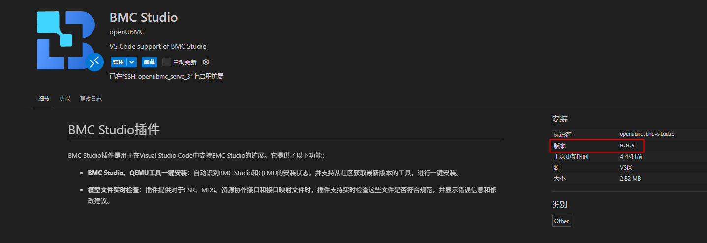

2、使用了。已安装BMC Studio扩展,版本为0.0.5
3、没有
4、是标准格式。这个SMC相关配置具体是指什么?
请查看是否安装了BMC Studio CodeX插件,该功能当前由BMC Studio CodeX插件提供,而非BMC Studio插件。该插件在新版本中连接到远程Linux环境后会自动获取,历史版本可能未自动安装此插件,您可以查看插件市场手动安装。
手动安装这个插件后可以成功使用那两个功能了。谢谢
