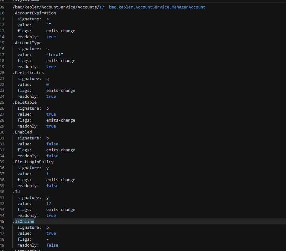

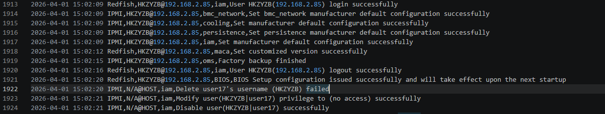

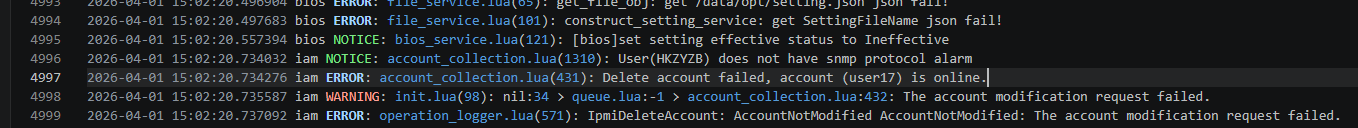

如图,17号用户在带内被删除时删除失败,查看调试日志发现:
是因为用户还在线

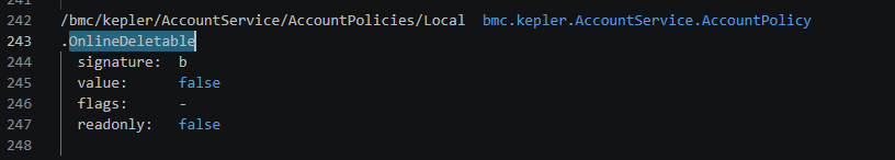

查看iam资源树发现
OnlineDeletable确实值为false
这个属性我看了下,【已评审】支持当前用户不可删除协作接口评审 - Interface SIG / Interface评审 - openUBMC 论坛 是去年九月份开发的功能,默认应该是true,没有设置操作日志打印,我看不到机器上属性的修改记录,定制化项文档服务器出厂定制化配置 | 文档中心 | openUBMC 里也没看到
现在的问题是:
1.这个属性是怎么被改成false的呢?我们一批生产机器有七八台里属性值为false,不可能是人为手动修改,难道是定制化项控制的,只是定制化项文档没有更新这个项的介绍?
2.我让装备的同事:带内删除用户→删除失败→收集文件,提供给了我一份收集日志,日志里
17号用户是在线状态的,但是iam资源树下session路径没有该用户创建的会话,是在哪里还残留会话呢?

这个IsOnline属性是在CMCC定制仓设置的src/lualib/cmcc_config.lua,会话创建设置为false,会话删除设置为true
