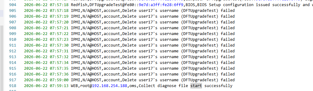

  • 日志证据:您提供的调试日志中出现了 Delete user17's username (HKZYB) failed,这与上下文中描述的“概率性出现用户无法删除”现象高度一致。上下文中的日志片段(topic 5463)也显示类似错误:
    1922 2026-04-01 15:02:20 IPMI, N/A@HOST, iam, Delete user17's username (HKZYB) failed

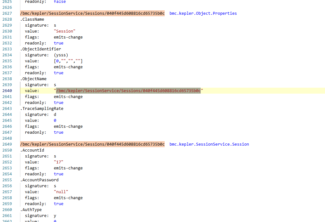

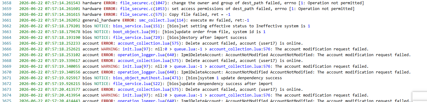

。。这日志写得很清楚阿
移动定制化开启后对在线用户有不可删除策略,你想删除的用户挂着一个redfish会话
