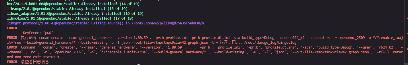

2509 general_hardware组件构建报错
如图,构建general_hardware组件时报错:

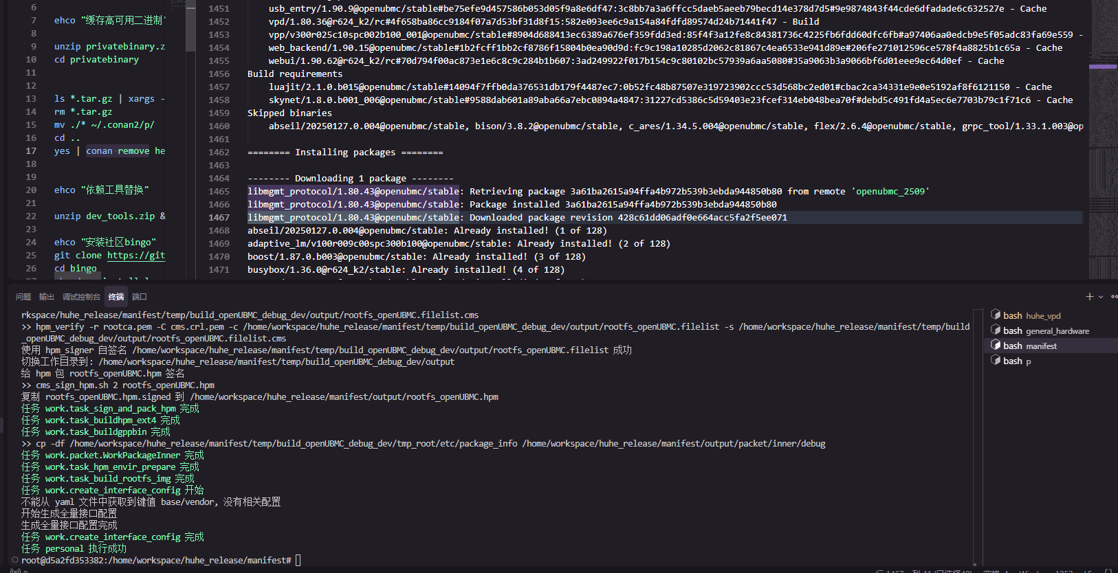

但是出整包正常:
报错的libmgmt_protocol/1.80.43@openubmc/stable来自于社区2509_sdk仓:
请问这个问题要如何解决?

2. 为何整包构建成功,但单独组件构建失败?
从您附带的日志可以看出:
  • 整包构建成功,且明确显示:
    libgmm_protocol/1.80.43@openumbc/stable: Already installed! (4 of 128)
    :warning: 注意:包名为 libgmm_protocol,而报错包是 libbmc_protocol —— 存在命名差异。
进一步分析:
场景 包管理行为
整包构建 直接安装已构建好的二进制缓存(Cache),跳过了 source() 阶段
单独构建 general_hardware 触发从源码构建依赖项(Build missing),导致进入 source() 流程
:backhand_index_pointing_right: 因此,根本原因在于:当 Conan 遇到未缓存或强制重建的依赖时,会尝试从源码构建,从而触发 source() 中对 'pwd' 的访问,但当前上下文未正确初始化,导致 KeyError。

上周不管是整包构建还是组件构建都可以,且之后没有手动修改过本地sdk、bingo、bmcgo的版本,为何本周不行了,请问应该如何定位导致二进制组件不可用的具体变动点?
请详细列出构建general_hardware的依赖日志
并列出conan remote list
着重看依赖组件的版本和整包构建是否存在明显差异
找到原因了,虽然直接报错是libmgmt_protocol,但是异常的版本不只是这个组件,应该是存在依赖关系,还有libmc4lua和libsoc_adapter。将这两个组件的版本号修正就好了。
应该是在已经出过一次整包的情况下(二进制缓存本地都有了),我构建组件时就没有再指定conan仓,结果编译时自动从错误的conan仓拉了版本更高的组件。
在编译组件时可新增参数-nc,这样可以使用本地缓存不再去远程仓更新版本
