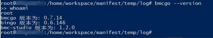

OpenUBMC2509 软件版本环境下,执行高可用构建时出现构建失败,错误日志显示 KeyError: 'pwd',并伴随 Conan 构建命令执行异常(返回非零退出状态)。该问题发生于使用 Conan 2.13.0Bingo 0.6.146 工具链的 Ubuntu 24.04 系统环境中。

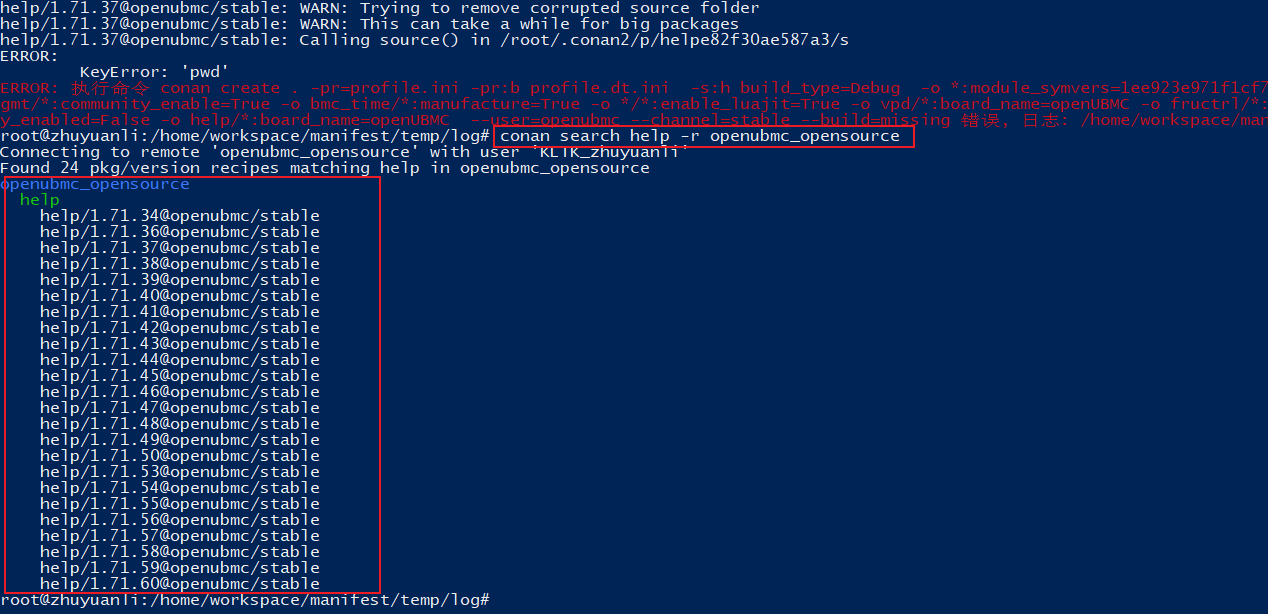

触发了help组件源码构建,应该是bmc_sdk不配套。建议重新下载配套sdk并初始化环境
2509 manifest把help组件的options给注释,再试试
 - conan: help/1.90.26@openubmc/stable
    # options:
    #   board_name: openUBMC
试了,也不行,报错还是帖子里的
重新下载了openUBMC
bingo up更新下试试呢,前面搞错了help组件应该是开源的,conan search help -r openubmc_opensource 能找到吗
日志出发源码构建的help版本和你这里配置的版本不一样啊。
能找到这些:
不过,按照打印出来的错误,/root/.conan2/p/helpe82f30ae587a3/s下面确实为空
