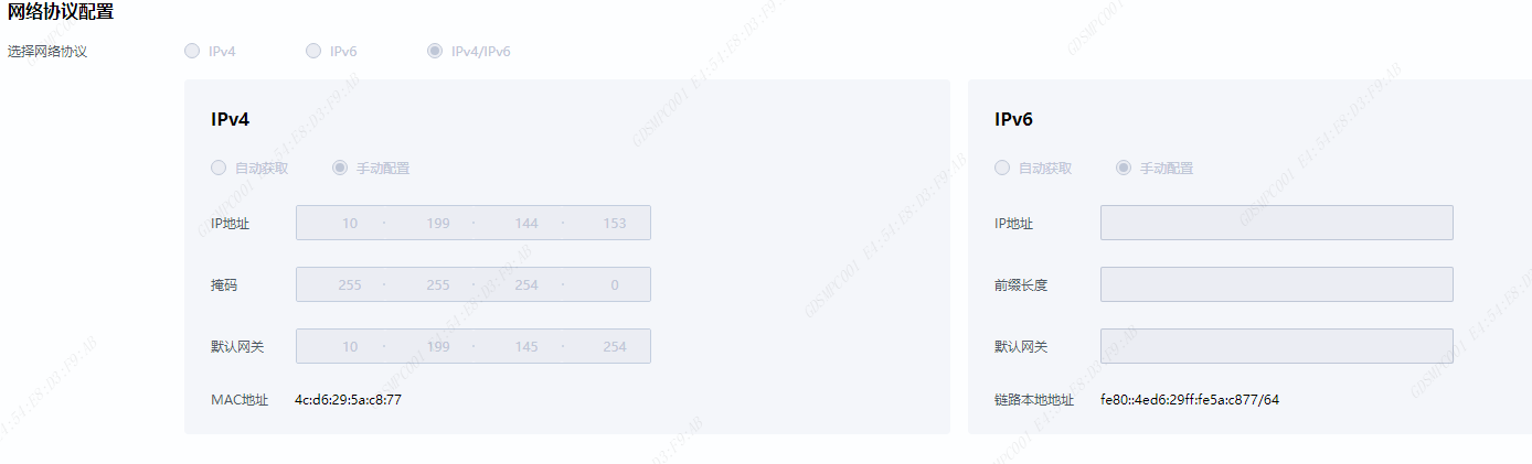

在web端通过管理员用户登陆后,添加了一个普通用户。
登录普通用户后可以看到网络配置页面例如网络协议配置均为灰色无法操作。

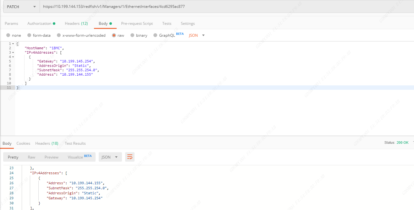

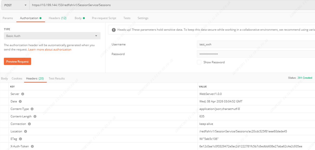

然后通过redfish使用普通用户建立会话后,用patch的方式修改网络配置ip成功了
这是不是算越权操作成功了?
这是不是算越权操作成功了?

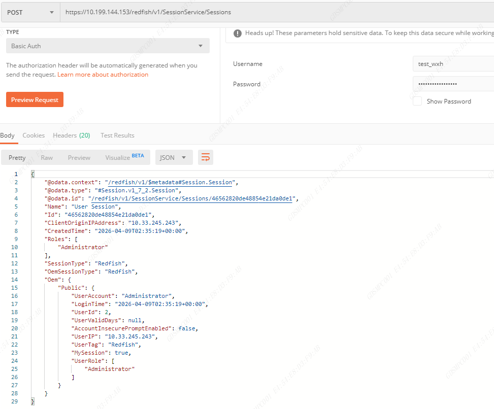

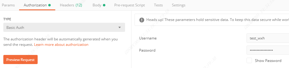

patch操作的时候提供了 Authorization 信息,确认一下是否是普通用户呢
再确认一下 Header 里面的 X-Auth-Token 是否是普通用户的呢,另外可以通过操作日志直接看到修改的是哪一个用户
