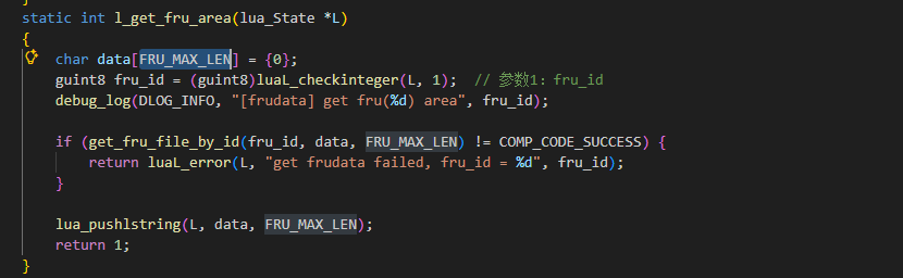

写入位宽为1的电子标签时数据超出范围
当前器件FRU位宽为1 只支持256字节数据,但代码中固定读取保存2048字节数据,会导致后续再次写入时写入失败,报错为数据超出范围。
问题:位宽为1时是否有特殊配置,如何保证读取字节在合理范围
解决方案
1. 修改代码实现
static int l_get_fru_area(lua_State *L)
    guint8 fru_id = (guint8)luaL_checkinteger(L, 1);
    debug_log(DLOG_INFO, "[frudata] get fru(%d) area", fru_id);
    // 根据FRU ID动态确定最大长度
    int max_len = get_fru_max_length(fru_id); // 新增函数获取对应FRU的最大长度
    if (max_len <= 0 || max_len > FRU_MAX_LEN) {
        max_len = 256; // 默认安全值
    char data[max_len] = {0};
    if (get_fru_file_by_id(fru_id, data, max_len) != COMP_CODE_SUCCESS) {
        return luaL_error(L, "get frudata failed, fru_id = %d", fru_id);
    lua_pushlstring(L, data, max_len); // 使用实际长度而非固定长度
    return 1;
2. 增加FRU容量查询机制
// 根据FRU ID返回对应的最大数据长度
int get_fru_max_length(guint8 fru_id) {
    switch(fru_id) {
        case 1:
        case 2:
        case 3:
            return 256;  // 位宽为1的设备
        case 9:
        case 10:
            return 2048; // 标准FRU设备
        default:
            return 256;  // 安全默认值
3. 添加写前校验逻辑
在执行写操作前增加校验:
function write_fru_area(fru_id, data)
    local max_len = get_fru_max_length(fru_id)
    if #data > max_len then
        log_error(string.format("FRU write failed: data size %d exceeds limit %d", #data, max_len))
        return false, "data size exceeds limit"
    -- 执行实际写入操作
    return do_write_operation(fru_id, data)

1. 数据长度不匹配问题
  • 硬件限制:FRU位宽为1时,EEPROM仅支持256字节数据
  • 代码实现:当前代码使用FRU_MAX_LEN常量固定为2048字节进行读取和写入操作
    char data[FRU_MAX_LEN] = {0}; // 固定分配2048字节缓冲区
    if (get_fru_file_by_id(fru_id, data, FRU_MAX_LEN) != COMP_CODE_SUCCESS) {
    lua_pushlstring(L, data, FRU_MAX_LEN); // 固定推送2048字节数据
    return 1;

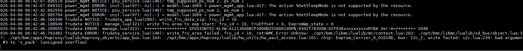

2. 错误信息分析
从日志可以看出:
026-04-06 06:42:46.189655 frudata NOTICE: manage_lua(323): +++++++++++++ XFU5IONTS2-KLSW-AI213666BCP3000N2SS000190PN:02Y938xxxxxxxxxxPCBA Ver:A++++++++= 2048
026-04-06 06:42:46.793482 frudata ERROR: frudata_service.lua(148): write fru area failed... i2c.lua:239: bad argument #3 to 's_pack' (unsigned overflow)
错误发生在s_pack函数调用时出现"unsigned overflow",表明试图写入的数据超过了目标设备所能处理的范围。

1. 修改代码实现
    // 根据FRU ID动态确定最大长度
    return 1;
2. 增加FRU容量查询机制
    switch(fru_id) {
        case 1:
        case 2:
        case 3:
        case 9:
        case 10:
        default:
3. 添加写前校验逻辑
在执行写操作前增加校验:
    -- 执行实际写入操作
