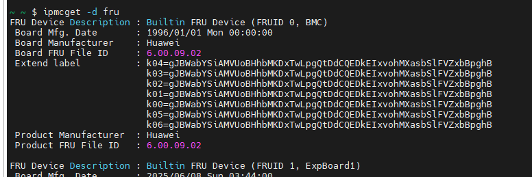

1、拓展域电子标签,是否存在行数限制或总体长度限制?

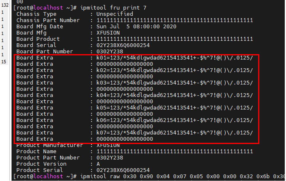

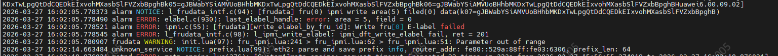

问题:测试在验证 Extend Elabel 写入功能,用例要求能写入 10 行,实际写入 7 行后无法继续写入,再下发写入命令提示报错;我们怀疑是拓展电子标签有整体长度限制,但是相关实现位于闭源仓,无法加以确认;

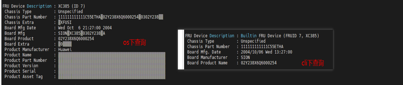

2、使用 WriteElabelData 命令写入板卡(是标准 FRU)的 Board Extra 域后,做整机 AC ,出现 FRU 信息混乱;FRU 构造的关键实现位于闭源仓,希望能提供定位思路;
刚刚写入时:
AC 后全部变为乱码:
dump_info.zip (9.3 MB)
问题1: 长度限制501字符,包含=号等
问题2: 可以看下初始化的时候app日志 会打印从eeprom中读到的完整信息
