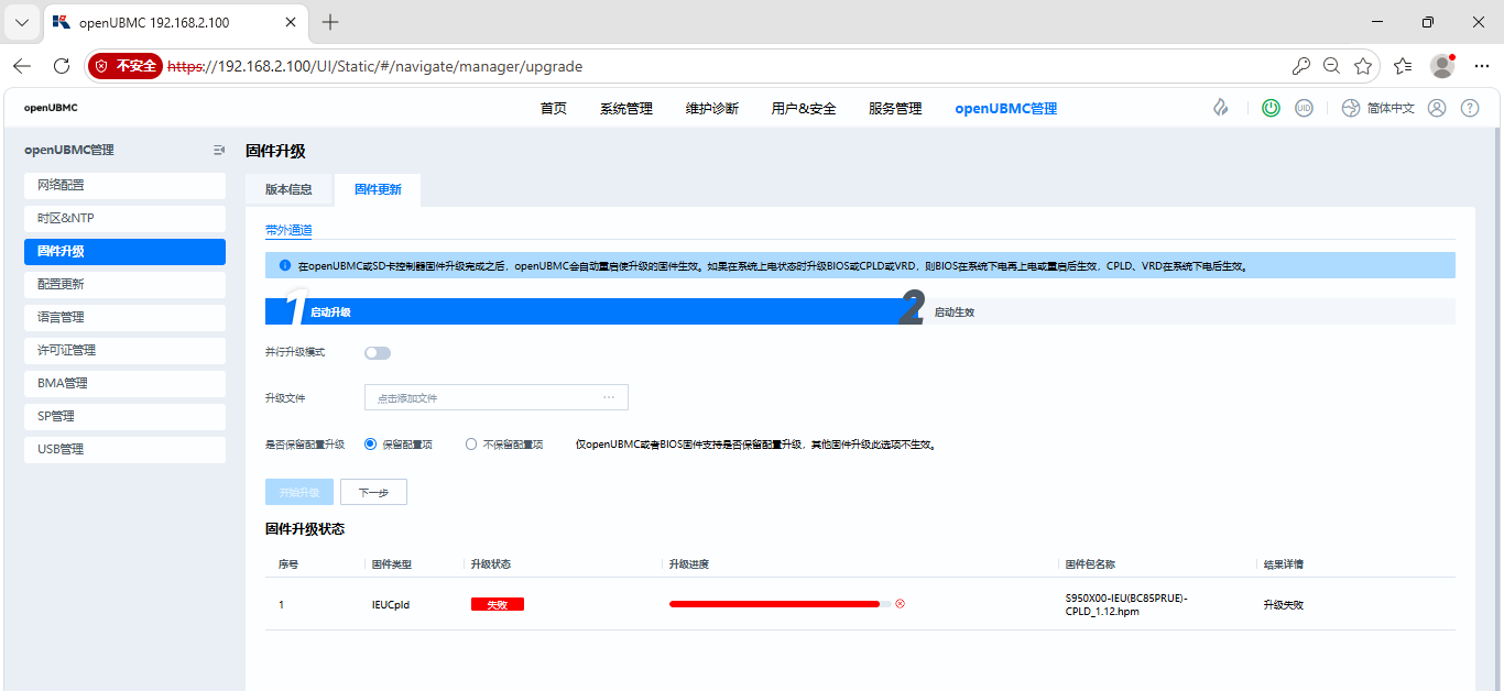

升级riser卡的cpld失败
升级riser卡的cpld到95%时失败了
  • 软件版本:[如 OpenUBMC2512]
  1. 通过web升级riser卡的cpld固件S950X00-IEU(BC85PRUE)-CPLD_1.12.hpm
  2. 升级到95%时失败
升级成功
ac服务器

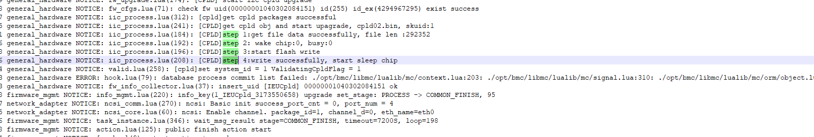

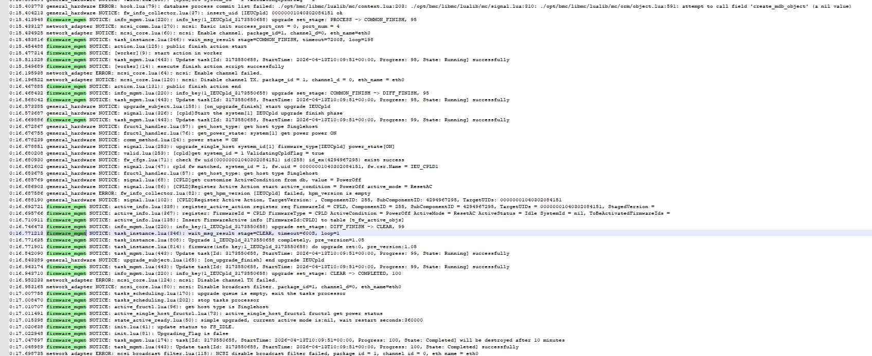

咋们通过最新的bmc升级不会报错了,但是出现升级cpld版本号不更新,请问是cpld固件本身版本没有变,还是升级异常?
general_hardware ERROR: hook.lua(79): database process commit list failed: ./opt/bmc/libmc/lualib/mc/context.lua:203: ./opt/bmc/libmc/lualib/mc/signal.lua:310: ./opt/bmc/libmc/lualib/mc/orm/object.lua:591: attempt to call field ‘create_mdb_object’ (a nil value)
general_hardware NOTICE: fw_info_collector.lua(37): insert_uid [IEUCpld] 00000001040302084151 ok
firmware_mgmt NOTICE: info_mgmt.lua(220): info_key(1_IEUCpld_3173550658) upgrade set_stage: PROCESS → COMMON_FINISH, 95
上面的那个报错信息和升级无关。这边看日志升级流程应该是没问题的。建议先确认下cpld固件的版本和环境版本是否一致?
如果两者不一致的话那需要仔细看下具体流程。当时调试I2C紫光级联升级场景时,紫光cpld要求一次每次写入都要写满256字节,但是级联场景没法一次写入这么多。于是解决方案为每次写入动作先写入前128字节,然后间隔30ms,再写入后128字节(后写入的数据不包含本次写入的数据头,从而让cpld认为两次写入是同一次写入动作)。如果固件版本号和环境不一致,那就需要找硬件确认下这种写入动作和其中的延时是否有影响。
