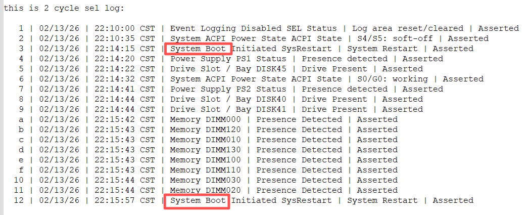

AC重启sel log里记录的system boot数量不一致
对服务器做AC cycle,每次抓取sel log,记录里边的system boot出现的次数,有时候sel log会记录两次systemc boot,有时候会记录一次。有遇到过类似的问题吗

是说同一次AC下,概率出现报两次事件吗?
是的
是否可以再进行复现,复现后一键收集日志并提供,便于明确该问题原因
有日志,我发给你
根据发的日志里记录的传感器历史事件,与你当前发帖截图不一致,发的日志里分析无该问题;请确认能否再次复现并提供新的日志
