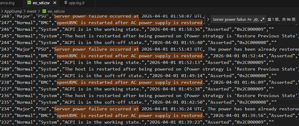

100次AC有100次Server power failure occurred事件日志
100次AC只记录到96次事件,最近一次未记录到事件的时间点是2026-04-01 01:46:09
在2509版本上AC次数与事件记录次数相等

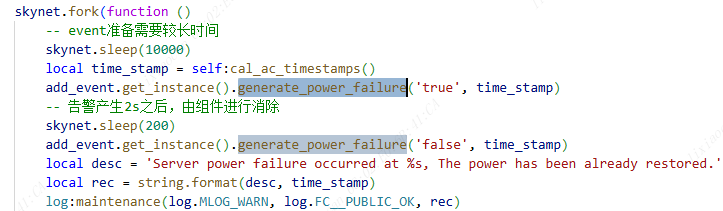

问题本质 AC断电事件未全部注册为“Server power failure”告警
主因分析 power_mgmt 组件使用 skynet.sleep(10000) 导致事件生成严重滞后,系统恢复后事件失效
次要因素 日志覆盖、快速启动场景加剧事件丢失
解决方案 移除延迟,改为中断驱动即时触发;强化事件去重与落盘机制
验证方式 重新执行100次AC,确认SEL中事件条目为100条
:white_check_mark: 建议修复版本:在后续OpenUBMC版本中(如2513或SP补丁包)应用上述代码优化。

  • 共记录事件数:96条
  • 缺失事件数:4条
  • 最近一次未记录时间点:2026-04-01 01:46:09 UTC
  • 日志文件提示:Server power failure Aa_&.* 第1页, 共96页] —— 直接表明仅有96条相关事件

  3. 最近一次未记录事件时间点 2026-04-01 01:46:09 前后日志如下:
    • 238: BMC重启(openBMC is restarted after AC power supply is restored)
    • 237: ACPI处于工作状态
    • 但 缺少“Server power failure”事件条目
  4. 根据用户提供的代码段:
    skynet.sleep(10000)  -- 延迟10秒才触发事件
    add_event.get_instance().generate_power_failure('true', time_stamp)
    表明:事件注册存在显著延迟(10秒)
:cross_mark: 根本原因推测(基于证据)
:red_circle: 事件注册延迟导致系统状态已恢复,事件被跳过或丢弃
  • 原因:事件生成函数 generate_power_failure 被延后执行(skynet.sleep(10000),即10秒)。
  • 结果:在AC Power Cycle过程中,若系统启动速度较快, BMC和主机可能在10秒内已完成初始化并进入工作状态。
  • 此时再调用 generate_power_failure(true) 已失去意义,组件可能判定“非断电状态”,拒绝生成重复/无效事件。
  • 因此导致 部分快速重启场景下的事件被遗漏。

3. 检查skynet.sleep(10000)合理性
  • 当前延迟 10秒(10000 ticks ≈ 10s) 明显过长
  • 推荐优化至 1~3秒内完成事件触发
  • 可改为事件驱动模式,而非定时触发:
    -- 替代sleep,改为GPIO中断触发后立即处理
    on_ac_lost_signal(function()
        generate_power_failure(true, current_time)
    end)

:white_check_mark: 方案一:【代码修复】优化事件生成时机(优先级高)
修改 power_mgmt 中事件生成逻辑,移除skynet.sleep(10000)延迟,改为:
local function on_ac_lost_detected()
    local timestamp = get_current_utc_time()
    add_event.get_instance().generate_power_failure('true', timestamp)
    -- 2秒后自动清除告警
    skynet.fork(function()
        skynet.sleep(200)
        add_event.get_instance().generate_power_failure('false', timestamp)
    end)
优点:确保事件在断电后立即注册,避免因系统启动过快而错过。

日志里最近一次异常时间点2026-04-01 01:46:09的app.log日志已经刷没了,能否重新复现下,收集下日志看下当时app.log的日志
测试AC间隔问题,偶现的那几次事件产生的慢了点,还未记录就下次AC了
