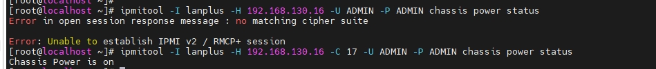

  1. ipmi命令想不加-C 17参数发通以下命令:
  2. ipmi命令禁用-C 17,有以下报错:
    b1db4c74-c418-439b-8579-96dda8a6c726
  3. 问题:以上ipmi命令发不通的原因,正确的命令应该是什么?

用户尝试使用 ipmitool 通过 LAN-Plus 接口(即 RMCP+)与 BMC 进行通信时:
  • 不指定 -C 17 参数:命令失败,报错为:
    Error in open session response message: no matching cipher suite
    Error: Unable to establish IPMI v2 / RMCP+ session
  • 添加 -C 17 参数后:第一条命令 chassis power status 成功执行;
    第二条 raw 命令虽然能建立连接,但返回“command disabled”,属于权限或配置问题(非本题重点)。

:puzzle_piece: 为什么 chassis power status 加 -C 17 就成功?
因为:
  • 指定了 cipher suite 17 → 与 BMC 配置匹配 → 成功建立 RMCP+ 安全会话 → 执行命令。
  • 所有基于 IPMI over LAN+ 的远程操作必须首先完成 session setup,否则无法发送任何命令。

ipmitool 在1.8.18版本和之前版本,默认参数是 -C 3,之后的版本是-C 17,BMC 目前版本默认禁用 除了- C 17之外的加密套件,如果想用lanplus,就要用redfish开启 其他加密套件。或者直接使用lan 协议
