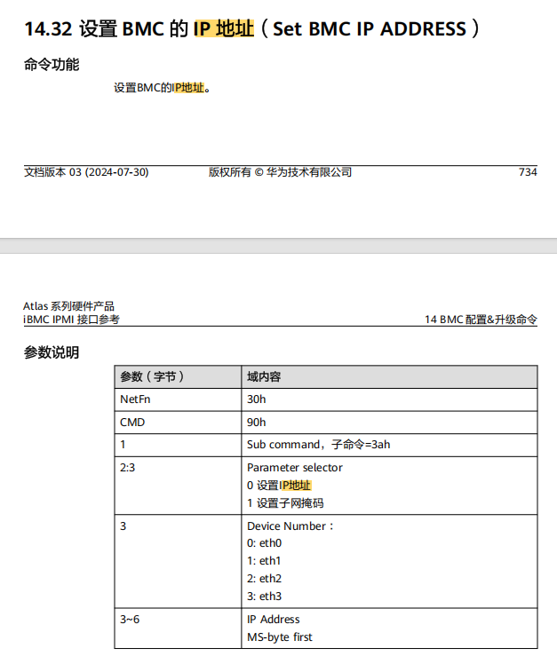

如题,如何通过ipmitool修改bmc的ip?根据说明手册尝试了一下会报错
  • 软件版本:[如 OpenUBMC2506]
ai说这个命令被禁用了,怎么解开这个禁用?

您提出的问题是:如何使用 ipmitool 修改 BMC 的 IP 地址? 您已经尝试了基于手册的 IPMI Raw 命令,但返回错误:
Unable to send RAW command (channel=0x0 netfn=0x30 lun=0x0 cmd=0x90 rsp=0xd6): Cannot execute command, command disabled
这表明 命令已被 BMC 禁用。下面我们将结合知识库信息,系统性地为您分析原因并提供解决方案。
:magnifying_glass_tilted_left: 一、错误分析:为何提示“command disabled”?
错误码 rsp=0xd6 含义为 “Cannot execute command, command disabled”,即该 IPMI 命令当前在 BMC 固件中被禁用。
原因如下:
  • 您使用的命令:
    ipmitool raw 0x30 0x90 0x3A 0x1 0x0 0xC0 0xA8 0x2 0x65
    这是一个 IPMI RAW 命令,属于低级别、厂商自定义(OEM)命令。
  • 尽管文档中说明此命令可用于“Set BMC IP ADDRESS”,但 是否启用取决于 BMC 固件的具体配置
  • 许多 BMC 实现(特别是 openUBMC 或特定版本的 iBMC)出于安全考虑,默认禁用部分 RAW 命令,尤其是网络配置类命令。
  • 此外,命令格式可能存在细节偏差,如参数顺序、设备编号或参数选择器设置不正确,也可能导致命令被拒绝。

3. 检查命令语法是否正确(参考文档):
根据您提供的文档截图:
字段
NetFn 0x30
CMD 0x90
Sub Command 0x3A
Parameter Selector 0x00 (set IP), 0x01 (set netmask)
Device Number 0 (eth0), 1 (eth1) etc.
IP Address (4 bytes) MSB first: e.g., 192.168.2.100 → 0xC0 0xA8 0x02 0x64
您输入的是:
0x30 0x90 0x3A 0x1 0x0 ...
:backhand_index_pointing_right: 第四个字节为 0x1,表示 参数选择器是“设置子网掩码”,但后面接的是 IP 地址,逻辑错误!
:white_check_mark: 正确命令应为:
ipmitool raw 0x30 0x90 0x3A 0x00 0x00 0xC0 0xA8 0x02 0x64
  • 0x00:设置 IP 地址
  • 0x00:设备号 eth0
但仍可能因命令被禁用而失败。
