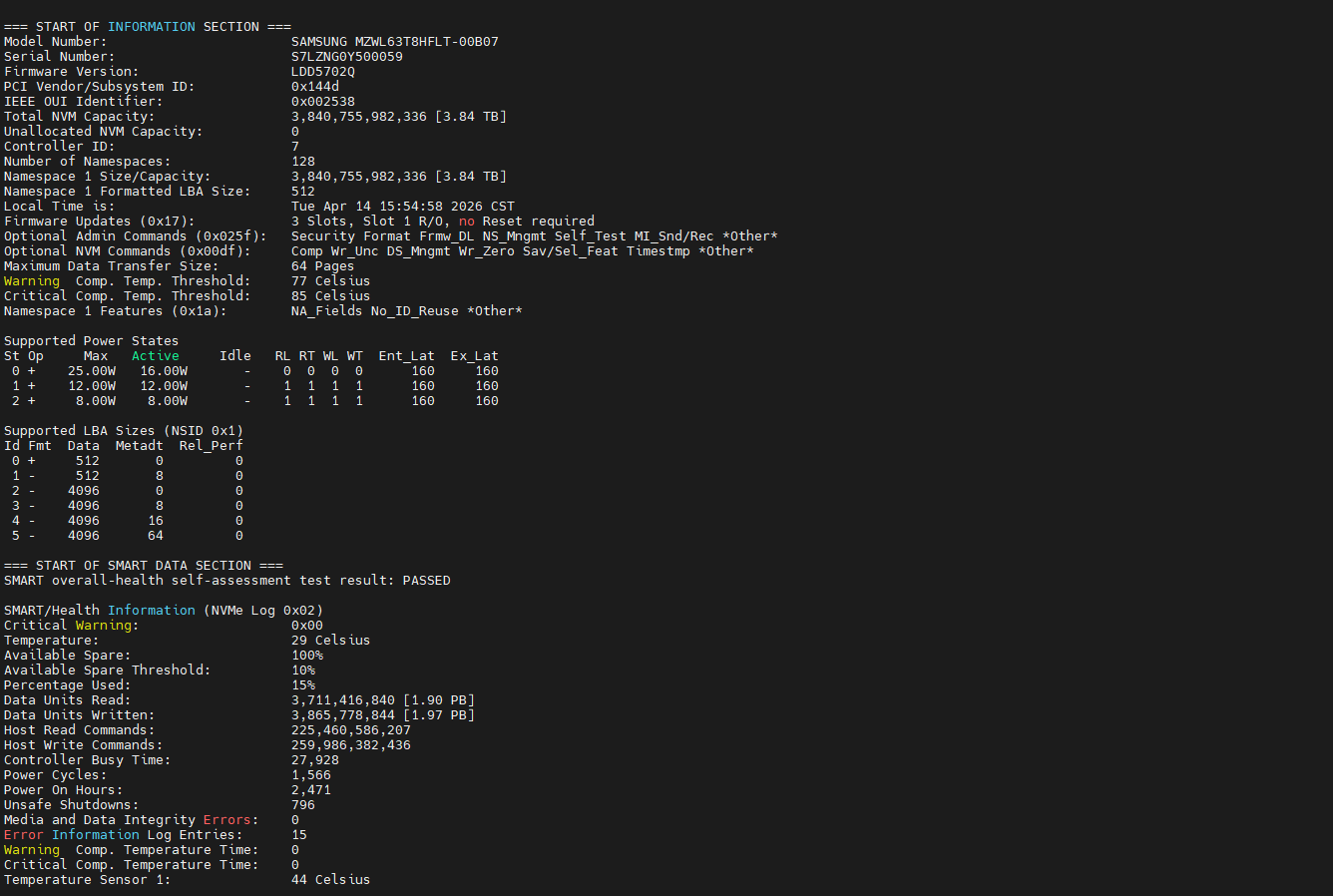

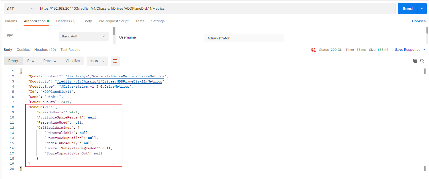

  1. 通过Redfish接口获取NVMe的SMART信息,除了PowerOnHours,其余字段均为空值null。OS内nvme smart信息获取完整。
    路径:/redfish/v1/Chassis/1/Drives/HDDPlaneDisk11/Metrics
  2. 带内os下信息
SMART信息不为空
代码在这一行空指针
未定位到根因

:white_check_mark: 带内OS获取的SMART信息(完整)
在操作系统中执行nvme smart-log等命令,可查看到完整的SMART数据:
  "Critical Warning": "0x00",
  "Temperature": "29 Celsius",
  "Available Spare": "100%",
  "Percentage Used": "15%",
  "Power On Hours": 2471,
说明:NVMe磁盘本身功能正常,SMART数据可读。
:cross_mark: Redfish接口获取的SMART信息(部分为空)
"NVMeSMART": {
  "PowerOnHours": 2471,
  "AvailableSparePercent": null,
  "PercentageUsed": null,
  "CriticalWarnings": {
    "SpareCapacityWornOut": null,
    "OverallSubsystemDegraded": null,
结论:数据链路在BMC侧未能正确解析或传递SMART信息至Redfish接口层。

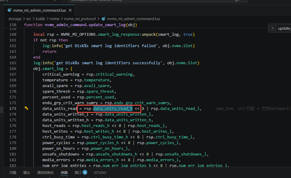

1. 代码中发现空指针风险
从用户提供的日志截图可见以下代码片段存在潜在问题:
function nvme_admin_command.update_smart_log(obj)
    local rsp = NVME_MI_OPTIONS.smart_log_response:unpack(smart_log, true)
    if not rsp then
        log:info('get Disk%s smart log identifiers failed', obj.nvme.Slot)
        return  -- ⚠️ 直接退出,未设置 obj.smart_log
    obj.smart_log = { ... }  -- 只有在rsp存在时才赋值
如果 unpack(smart_log) 失败(例如smart_lognil),则整个函数直接return,导致obj.smart_log未初始化。

bs.new(pattern, env):unpack(data, ret_some)
描述
  • 输入字符串数据或者将二进制文件的文件句柄,按pattern中的模板进行匹配转换成table类型数据
参数
参数 类型 描述 是否必选
data string或文件句柄 待模板匹配解码参数 必选
ret_some bool类型 缺省值为false,代表是否支持只匹配部分模板,true的场景下支持匹配部分模板,匹配到源数据结束为止。false场景下源数据不足以匹配时,返回nil 可选
这种属于unpack数据不符合预期,需要把160行unpack的第二个参数改成false,这种情况返回不符合预期
改成false 报错,说明返回的响应不符合预期,遇到过这个问题,你这个盘是三星的硬盘吗,没有产商支持,之前定位的结论是 这个盘返回的数据不符合预期
三星和UMIS,改成false之后还是一样的
我注意到有个这个日志,是不是盘不支持啊
这条日志说明这个nvme盘按照协议解析出来 不支持mctp
