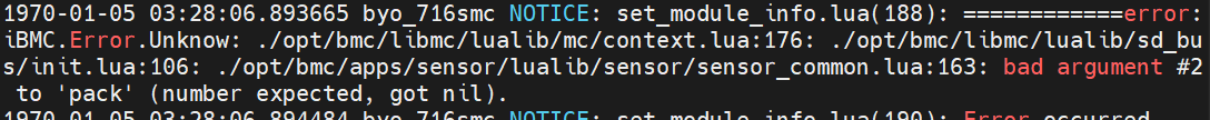

我在自定义的组件中添加了个ipmi命令,在其回调中,去pcall Sensor组件中新增的一个方法
local err, repoResult = self.bus:pcall("bmc.kepler.sensor", "/bmc/kepler/Systems/ThresholdSensorMgmts/1",
                    "bmc.kepler.Systems.ThresholdSensorMgmt", "CustomSetSensorThreshold", "a{ss}ay",
                    context.new(), byte_array)
这个地方无论使用ipmi回调的ctx还是用context.new() 还是传0 都会有错误返回类似下面的,推测ctx参数的格式不对或者权限问题

现在的问题我自定义组件中 通过ipmi命令 去出发 pcall到sensor中这个自定义方法的时候 这个参数怎么传 怎么定义?

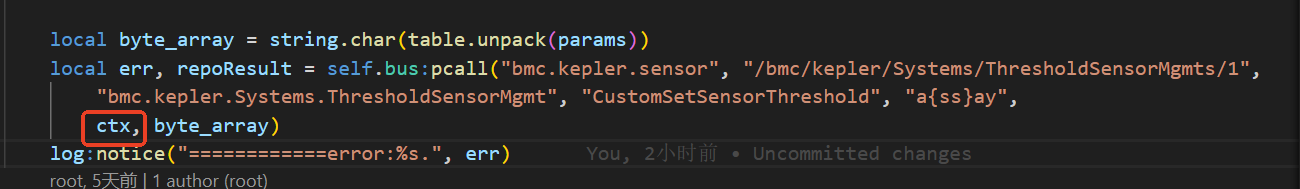

就是按照上面的文档开发的,如果直接使用ipmi命令的ctx如下 error返回6aj.并且 被调用的方法 不执行,如果换成 context.new()的话就报 最初提问的时候的错误 但不影响被调用方法的执行 只是不能返回数据了 因为有error
ctx打印如下:
